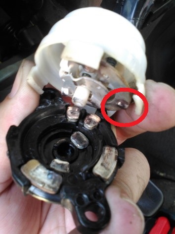

          Моя го ремонтирах като му огънах леко контактната пластина, която се беше поизтрила доста. Частта представлява нещо като обръч който е изпъкнал от едната страна - там леко го огънах да почне да прави контакт и сложих медна (проводима) грес, след което от около 2 години не е правило повече проблем. Разглобяването е доста лесно.

            И моя правеше такива мизерии.
            Няколко пъти го отварях да го ремонтирам и имаше ефект за кратко.
            Накрая потърсих нов в БГ ми дадоха цена 90 лв. най евтино.
            Поръчах го от ebay от Полша за 29$ мисля беше с доставката и всичко се оправи.

              При мен се беше изтрила ей тази част:
