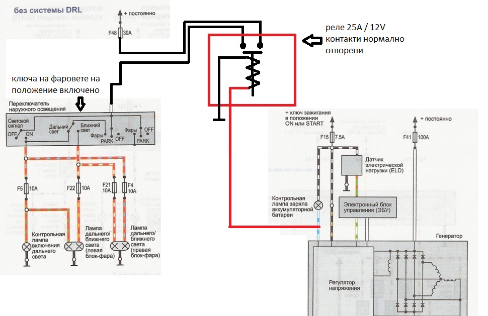

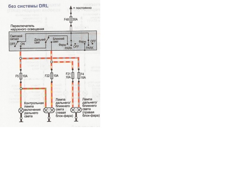

    Ето какво направих аз за половин час работа
Име:originalna shema.jpg
ID:5404202 Натиснете снимката за да я уголемите
Име:originalna shema1.jpg
    картинка 1 е оригиналната схема
    картинка 2 е промяната.
    обяснение: свързвам едно реле с постоянно отворени контакти паралелно на захранването на фаровете. Ключа на фаровете е в положение включено постоянно. Бобинката на релето е включена към лампата за алтернатора. При неработещ двигател на двата на контакта на бобинката имаме маса и контактите на релето са отворени, фаровете не светят. При запалване на двигателя, от динамото идва захранване + на бобинката на релето контактите се затварят и фаровете светват. Ако реша да си загася фаровете използвам си стандартния ключ. Реално по системата нищо не е променено. Обмислям да сложа и един ключ паралелно на релето за да мога да си включвам фаровете и при неработещ двигател.
    Дотук всичко е 6 точки. Обаче възникна проблем, не иска да гасне лампата за динамото. Слагах диод на + , никакъв ефект.
    Давайте идеи да видим . Мога да спретна нещо с още релета и електроника, ама исках нещо просто и бързо
    п.п. Ако някой се сеща за устройство по автомобила, което работи само при работещ двигател, от където да вземем +, да свирка, аз за 3 дена мислене не се сетих.

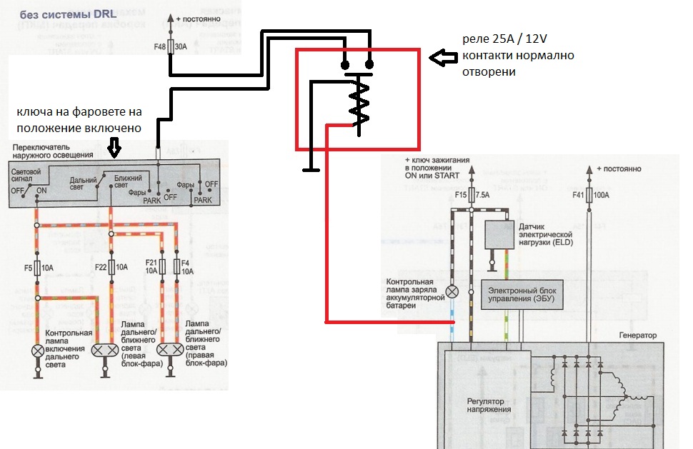

      Първоначално публикуван от madmaximus Преглед на мнение
      [ATTACH=CONFIG]488371[/ATTACH] [ATTACH=CONFIG]488372[/ATTACH]
      Привет! На схемата контактите на релето са свързани последователно, а не успоредно(паралелно) на захранването на фаровете. Лампата за алтернатора нали загасва когато двигатвля работи, значи при работещ двигател не трябва да има плюс на нея, как ти сработва релето тогава?
      [B]CR-V 1998 128кс. Automatic.[/B]

        От: Дневни фарове!
        бъркаш нещо, контактите наистина са последователно(моя грешка), но лампата получава 2 + и трябва да угасне, от втория +( откъм динамото) които излиза при работещ двигател се захранва бобинката на релето
          Ясно! Сега разбрах.
