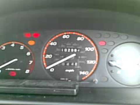

Здравейте колеги,
Карам Хонда ЦРВ 147к.с. 2000год.
Моля за Вашите компетентни мнения.
Фактите:Спука ми се радиатора,смених го и сложих нова капачка 0,9/1,1 нямаше / измих двигателя защото беше изпръскан много с антифириз и започнаха проблемите:
Проблемите:Светна лампата на чека ,прочетох грешките които бяха 1,5,10 и 17.Изчистих куплонгите и изчистих грешките чрез бушон 7,5 А.Всичко беше наред.След 16-17 км.чека светна отново.Прочетох същите грешки и направих същата процедура по изчистването им.И това се повтори до днес общо четири пъти след около 16-17 км светва чека чета грешките чистя ги.
Моля за Вашата компетентна помощ.

От: проверка за грешки на ECM/EPM на ЦР-В І-ва генерация
Здравейте,в руското ръководство стр.168-172.
А сега Вашите компетентни мнения по моя проблем.Карам црв 147к.с. 2000г
Спука се радиатора,смених го ,сложих нова капачка 0.9 /1,1 в момента нямаше в магазина/.
От спуканото беше олят двигателя и го измих и започнаха проблемите:
Излизат грешки 1,5,17.Чистя ги с бушон 7,5А.След около 15-17 км. пак светва чека и същите грешки.Почистих куплонгите на съответните датчици и пак след изчистване на грешките и след 15-17 км. същото.И така четири пъти до днес.Моля за Вашето компетентно мнение за проблема.
Поздрави.

Първоначално публикуван от vadoiv Преглед на мнениеИ аз вече съм съгласен с колегата HONDAEXPLORER.., след малко ще ви обясня защо,но вчера ми се наложи да извърша упражнението... за пореден път..
, и този път пробвах без кламер(само извадих бушона за 10 сек.) и се получи..
! И..., така...,в събота като ходих до София(до летището и Бултрако за масло за скоростите).., точно при потеглянето от паркинга на Бултрако(сигурно ме проклеха..,че не сложих от наливното MTF),чека отново светна..
! Изминатите километри този път бяха около 150км.,от които 50км. в Кюстендил,а останалите 100 до София. Естествено кода на грешката беше №45..
,изчистих грешката и продължих по околовръстното ... за Кюстендил, и точно при маневрата за паркиране пред нас (след зануляването в София,дневния километраж показваше 105км),чека отново светна..
.След поредното изчистване на грешката(писна ми да настройвам радиото вече),съм изминал около 40км.(за сега още не е светнал).. и явно ще трябва наистина да ходя при новия ми "газаджия",да разпробива дюзите(както той искаше) и да я настройва наново.. А си мислех..,че се е оправила.. и смятах да пропусна тази процедура...
! П.П М/у другото забелязах, че чека светва(когато му дойде времето) винаги при потегляне от място ..,при превключване от 1(първа) на 2(втора) предавка...
@vadoiv - Моито CR-V е на бензин още не съм сложил газ. И вече два пъти ми дава грешка номер 45. Първия път я изчистих с кабел и програм. Но сега втория път се чудех два дена дали да дръпна бушона защото незнам кода на радиото. И тази сутрин паля кола и грешката я няма
Тази грешка според мен ми се получава защото още не съм и свикнал на съеденителя и от време на време особенно на задна подщи загасва. (до сега бях на Фиат с не много читав съеденител и тъка 4 години).
При теб какво стана в краина сметка газаджията оправи ли работата?
П.П:Грешка номер 45 Fuel system too rich or lean (имали бензин, нямали .......... имали въздух, нямали ............ Хубаво е когато грешките са конкретни и точни)Honda CR-V B20Z 2001
