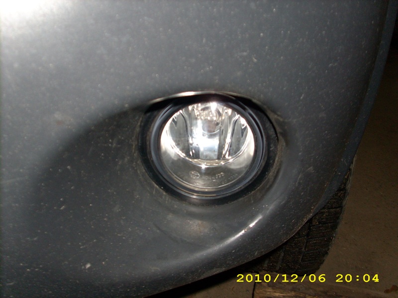

          Мята хонда е 2000 г. и на бронята си има място за халогени. Това обаче не е проблем.
          На по-старите брони пак много добре им стоят правоъгълни фарчета. Това е въпрос на избор вече.
          Аз на моето цр-в му сложих два фара от мицубиши L200 .
          Станаха абсолютно точно на местата за захващане.

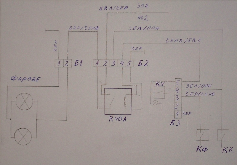

          Идеята на темата обаче е относно ел. инсталацията. Монтажа на фаровете е в зависимост от избора на такива (оригинални най-лесно разбира се ). Та относно ел инсталацията ето схема (извинявам се, че е на ръка)
          легенда :
          Б1 - двойна силова букса за захранване на халогените фарове. Намира отпред в ляво под бронята, залепена е за кабелите на
          моторчетата за течността за чистачки. Буксата е сива на цвят, кабелите са
          1- черен(маса),
          2- бял/червен(+ от релето);
          Б2- бяла 5 пинова букса за релето. намира се под малкия капак в ляво в краката на шофьора. Залепена е за снопа с кабели.
          на тази букса се подвързва релето(аз извадих обувките от клемата и направо ги прередих на едно 12 волтово 40 амперово реле)
          кабелите на буксата са
          1- бял/червен (захранване за фаровете)
          2- бял/черен (захранване на релето минава през 30А предпазител на позиция №2 на таблото с предпазители)
          3- зелен/оранжев (+ от контактния ключ)
          4- червен/бял- (+ от ключа за халогенни фарове- управлвние на релето)
          5- черен (маса)
          Б3- синя 5 пинова букса за ключа за халогените фарове. намира се над тъблото с предпазители, залепен е за снопа с кабели.
          позиции на буксата
          1- черен (маса)
          2- празно
          3- черен/червен (+ през ключа за фарове-габарит)
          4- зелен/оранжев (+ от контактния ключ)
          5- червен бял (управление за релето)
          Кф - ключ фарове;
          КК- контактен ключ;
          Кх- ключ халогени;
          R40A- 12 волтово 40А реле;

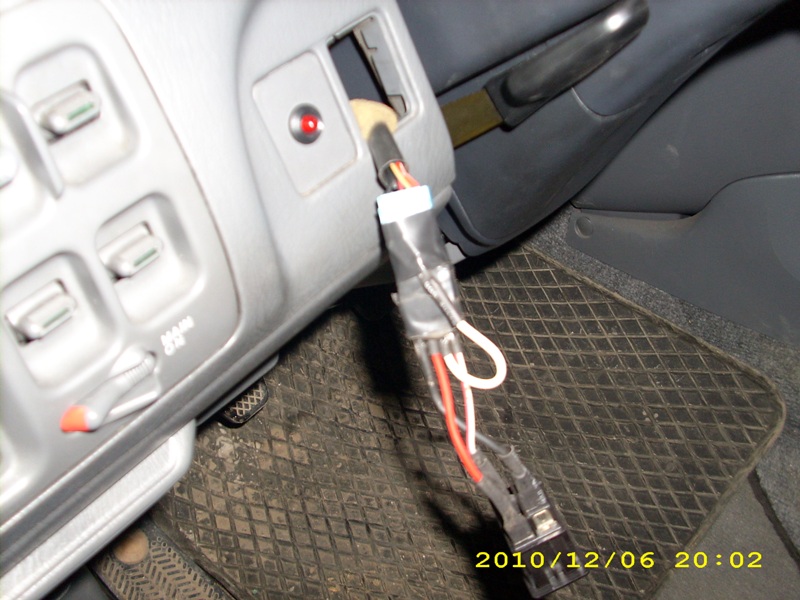

          Понеже за момента не съм намерил оригинален ключ за фаровете намерих един който пасна на дупката и си направих преходник от
          буксата към този ключ.Както ще забележите от схемата ключа и съответно релето може да се захрани или от + през контактния
          ключ или от габаритите. Аз съм го захранил през габарита.
          Инсталацията от Б1 до самите фарове се прави допълнително.

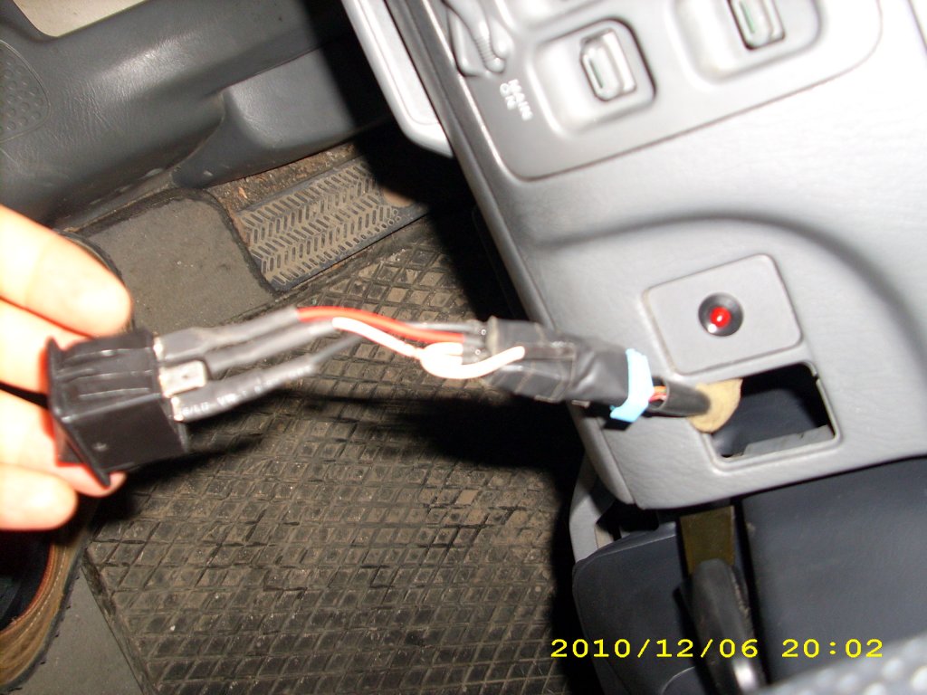

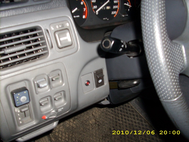

            Честито колега!Пусни и някоя снимка,ако не те затруднява!
              От: Инсталиране на халогенни фарове

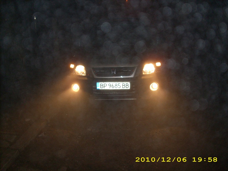

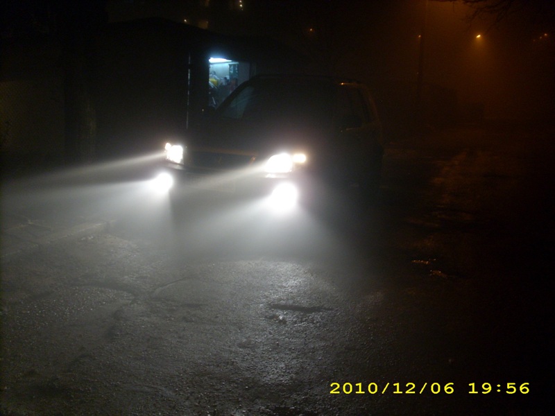

              Ето и няколко снимки
                Останалите моменти от монтажа не съм снимал за съжаление.Бързах да вида как ще стане- свети и не снимах тогава. Като цяло мога да кажа, че сега свети ненормално.

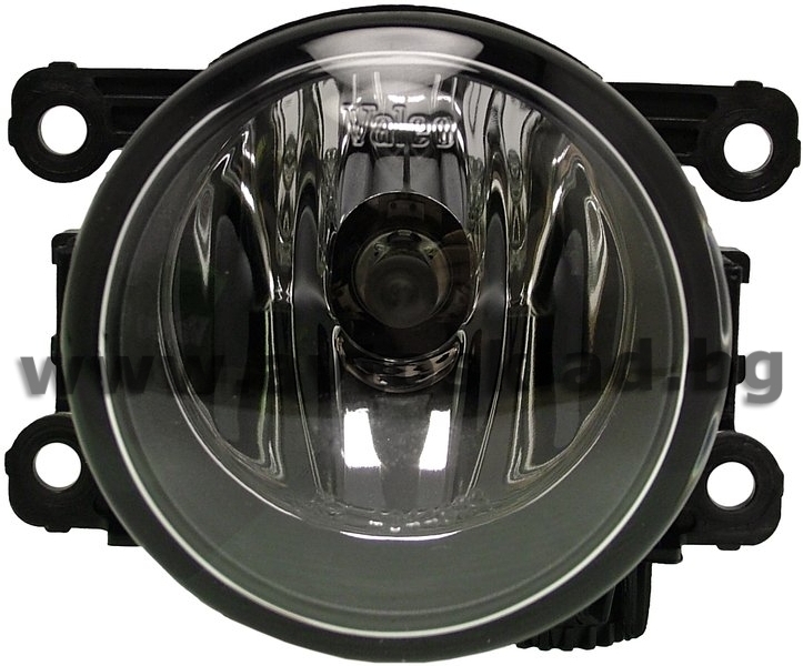

                  Здравейте, халогените от Митцубишито нови ли ги купи или употребявани, на каква цена и от къде? Благодаря!
                    Re: Инсталиране на халогенни фарове
                    Много добре е станало!!!Жалко ,че аз нямам на бронята такива отвори
                      От: Re: Инсталиране на халогенни фарове
                      Интересно, на моята когато я купих и сложих биксено и свети много добре, карам я вече много време и съм доволен от фаровете. Винаги съм се чудил дали има смисъл да и сложа и фарчетата за мъгла. Имал съм няколко кашмарни патувания с други коли в мъгла и тогава ми липсваха такива фарове. С хондата обаче не съм попадал в ситуация в която да ми липсват.
                        Първоначално публикуван от Dido XT600 Преглед на мнение
                        Приятел ми подари единия. Пробвах с него първо и като видях как свети и че монтажа ще е лесен си купих още един нов
                        http://www.avtosklad.bg/halogeni-za-...06--cat12.html
                        Втора ръка трудно се намират щото са от последното L200.
