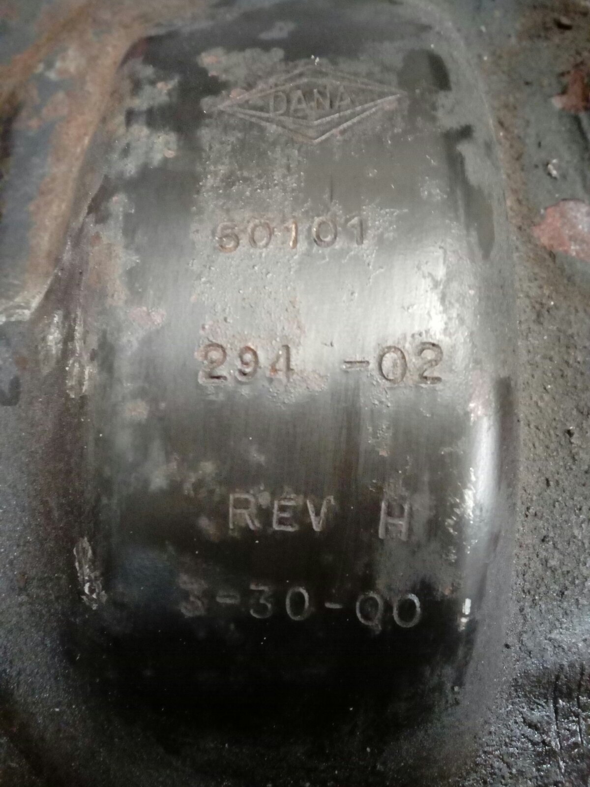

    п.п. На задни капак има надпис 29.1-6 възможно ли е това да е предавателното число?
    Няма как да е предавателното число. То винаги се означава с две числа, като едното винаги е 1. Или броя на зъбите на пиньон-корона, но там няма как да има 29 зъба, и една десета от следващия. Пък и зъбни колела с по-малко от седем зъба не знам да се произвеждат.

      Това е снимка на заден диференциал на V6 3000 cm За съжаление моят не е толкова четлив.
      п.п. При птазен ход, кардана пак ли се върти?
      Натиснете снимката за да я уголемите  Име:viber_image_2019-11-14_20-41-22.jpg Прегледи:0 Размер:244.0 КБ ID:6529048
