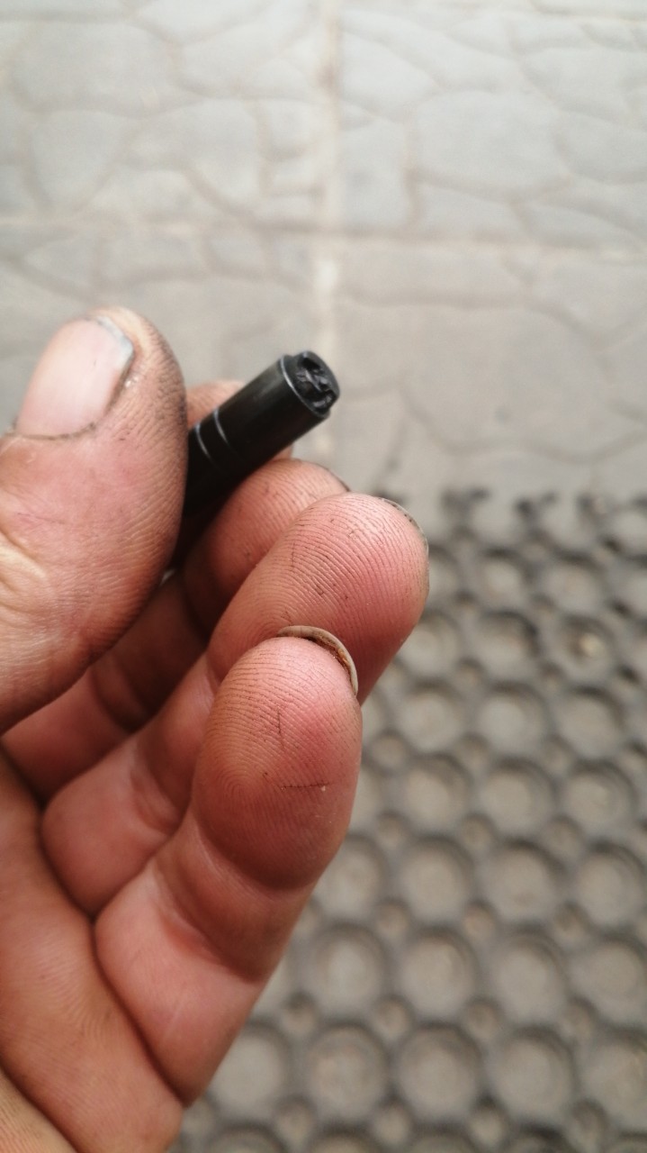

            От: ГНП Лукас
            Форда тръгна,оказа се скапан клапан за гасенето намиращ се вътре във Гнп-то.Подменя се на место без да се сваля помпата.Ей го!
