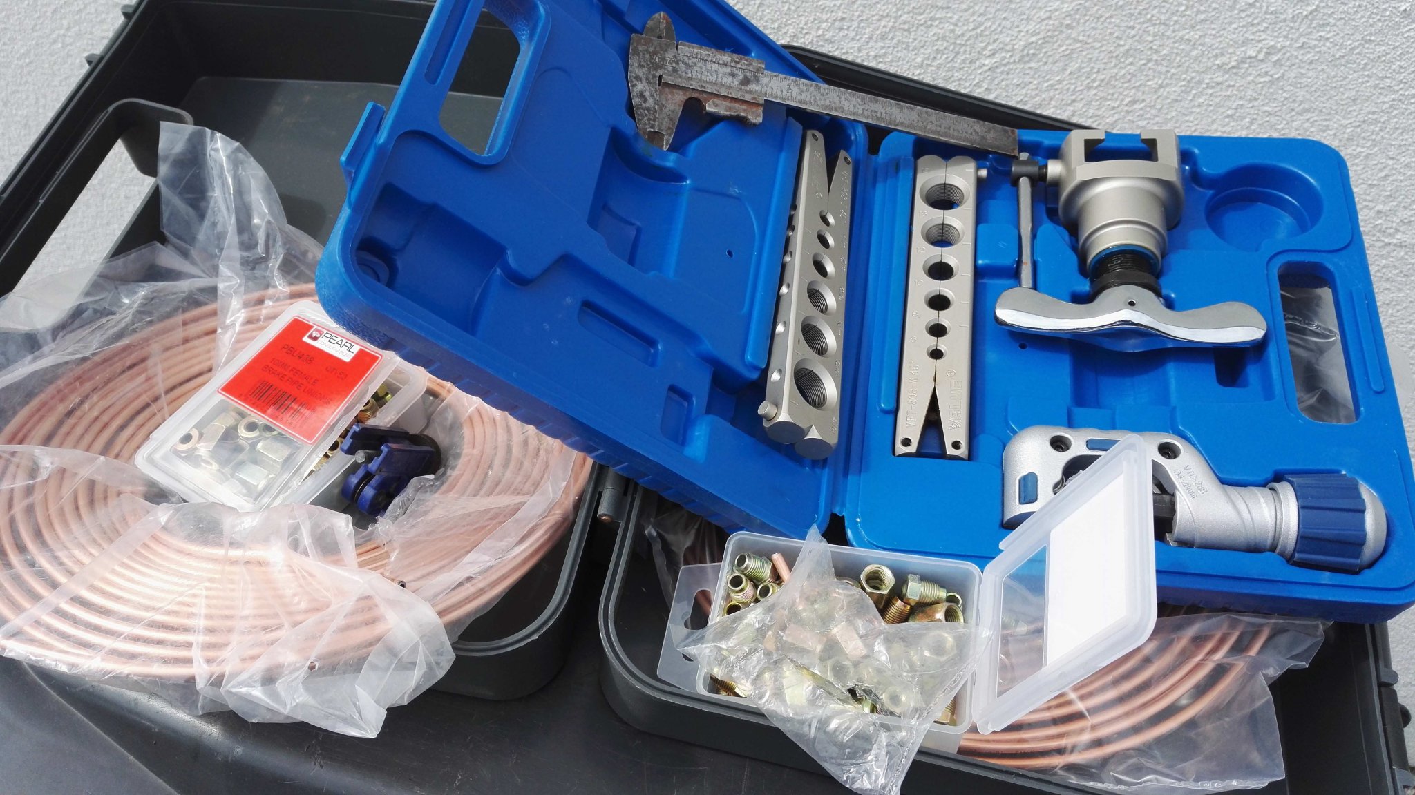

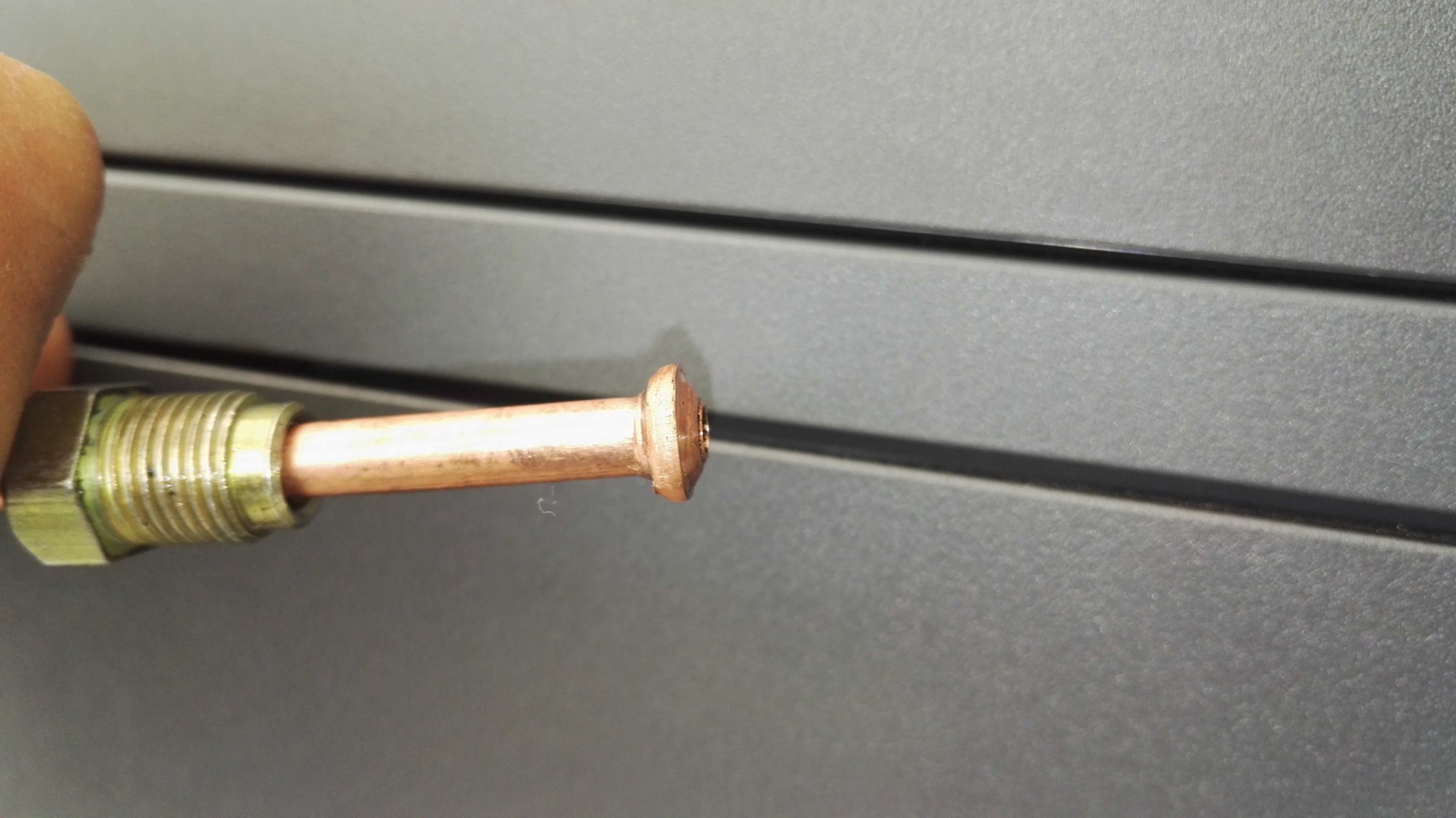

        Днес Белия Лебед ме изложи, тръгнах да купувам едни павета и реши да омекне педала на спирачката, добре, че омекна до в къщи преди да го натоваря с над тон павета.
        Спрях пред къщи и направи локвичка ДОТ4, оказа се предна дясна спирачна тръбичка от корозия/ръжда решила днес да протече.
        Поръчах десетина метра 10мм медна и още толкова стомаена тръбичка, разни връзки и ще опитам утре да резна проблемната част и да направя бай-пас, имам т.н. конусен инструмент ама дали ще го намеря и дали ще имам 3/16 цола конус е друга бира.
        Резервната част е 40-50 кинта с неясна доставка, до тук за части за някъде пак толкова ама дали ще стане е друга бира.
        Ще снимам ако имам възможност, че тук взе да вали честичко.
        Добре, че е Сахарата, над тон павета ги взе на два курса в купето но май убих задните амове...
        Бъдете живи и здрави
        • #34
          От: Ford Transit 350 LWB 2006 - 2.4 TD - детски и старчески болежки, лечение и т.н.
          Белия Лебед е отново в движение, супер много въздух беше глътнал сигурно над час го обезвъздушавахме с УкраинПацанСтрой докато педала стане "дубовъй" )
          Около 80-100 кинта за материали и инструменти.
