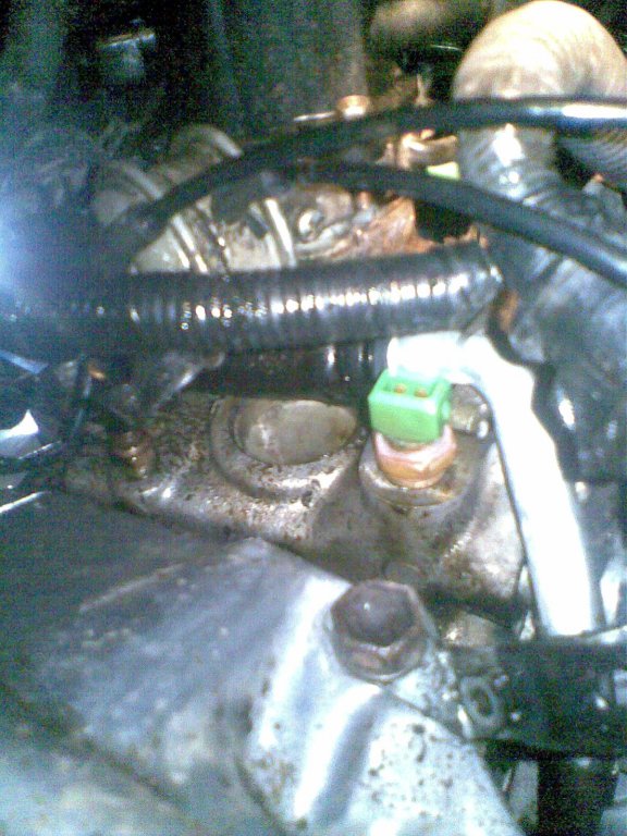

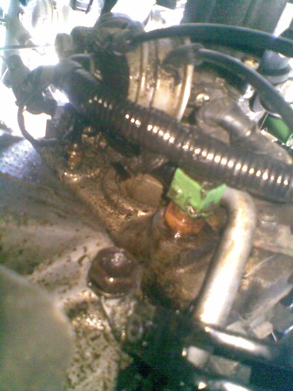

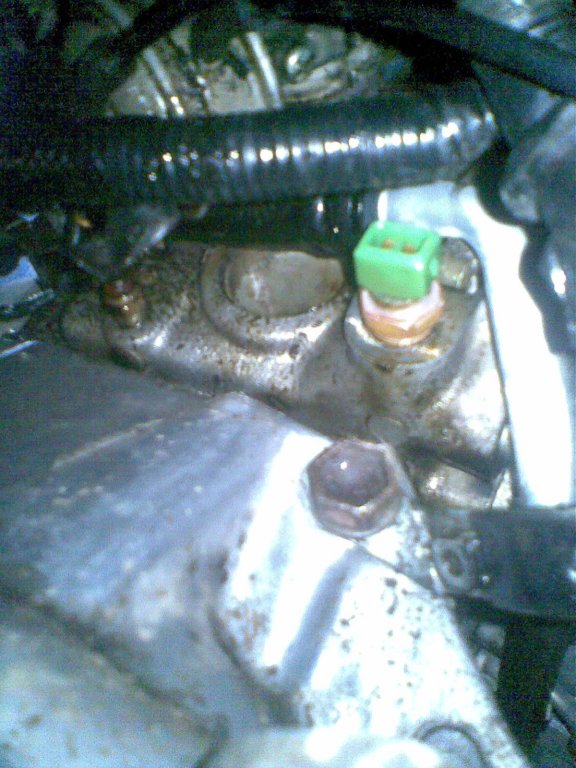

                      Такааа... Днес се побъзиках с гореспоменатия датчик.Натиснете снимката за да я уголемите
ID:5187910 Натиснете снимката за да я уголемите
ID:5187909Натиснете снимката за да я уголемите
ID:5187906Натиснете снимката за да я уголемите
ID:5187907Натиснете снимката за да я уголемите
ID:5187910Натиснете снимката за да я уголемите
ID:5187908Натиснете снимката за да я уголемите

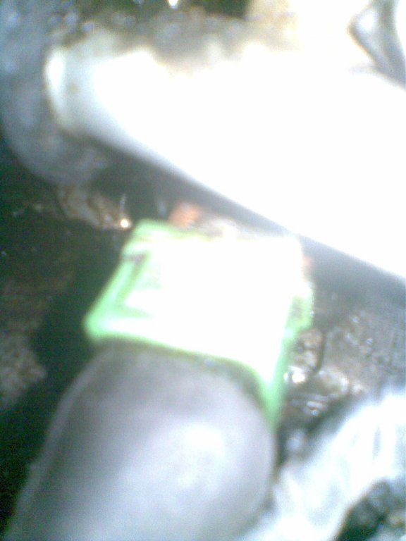

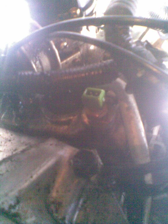

ID:5187906Странно, но в ръководството никъде не успях да го открия. Има го на схемата, но никъде не е показано местоположението и формата му. Не открих, също така описание за това как се проверява дали е здрав.
                      Както и да е, датчика е там където каза Ванката, точно под и вляво от делкото.
                      Мястото наистина е ужасно за достъп, а и не се вижда. Наложи се да откача скобите на кабелния сноп, който минава оттам, но подозирам че ако трябва да се сменя, най-добре ще е да се свали делкото. Завирах се и отдолу, но не може да се достигне.

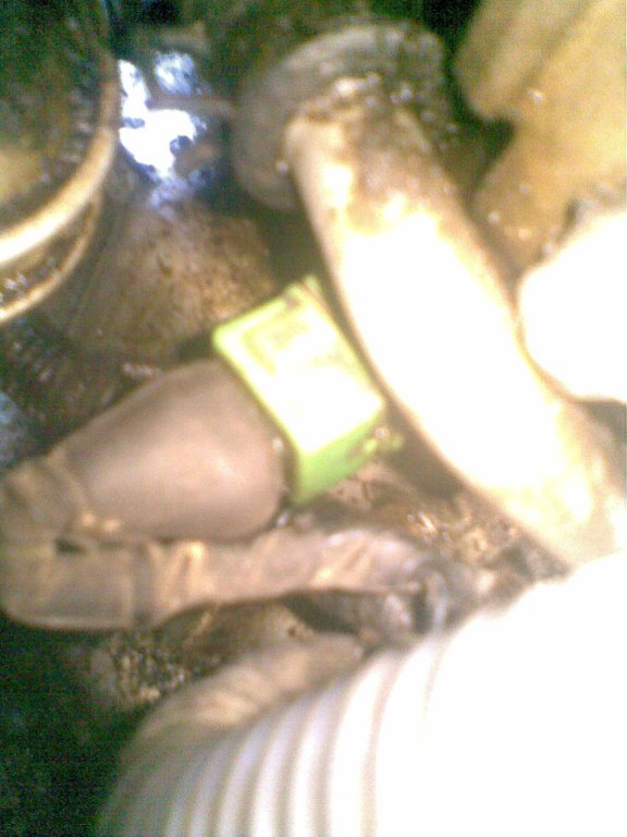

                      Буксата е със телче, което се откача отдолу и се мъчих повече от час, да я откачаНатиснете снимката за да я уголемите
ID:5187911Натиснете снимката за да я уголемите
ID:5187912Натиснете снимката за да я уголемите

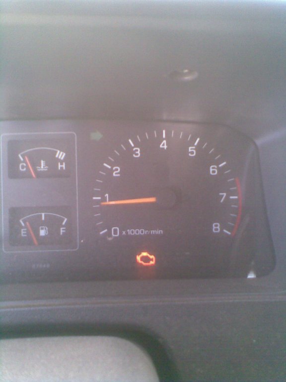

                      Опитах да запаля с откачена букса - пали си, но свети непрекъснато чека. На загрял мотор, също пали.Натиснете снимката за да я уголемите

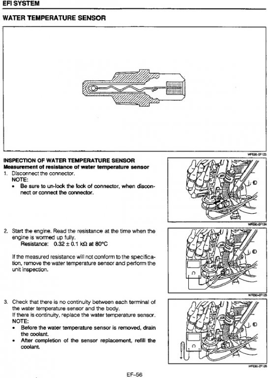

                        По спомен датчика е същия като за температурата на входящия въздух. Със същото съпротивление, и се проверява по същия начин.
                        Не си гледал достатъчно внимателно в книжката. Всичко си пише.
                          От: От какво може да е...?
                          Ми, прехвърлих ги набързо всички, ма нищо не открих...

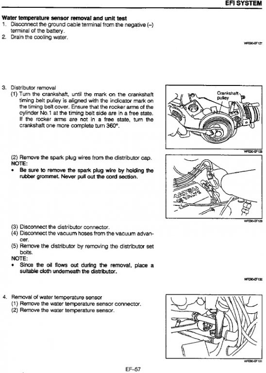

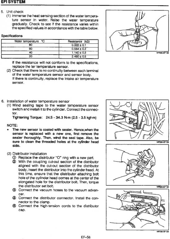

                            Дори са посветили цели 3 и кусур страници само на тоя сензор. Ето:
                            Накратко, за да си спестите чекнене, разправии и губене на време, се сваля всичкото делко.
