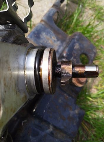

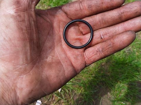

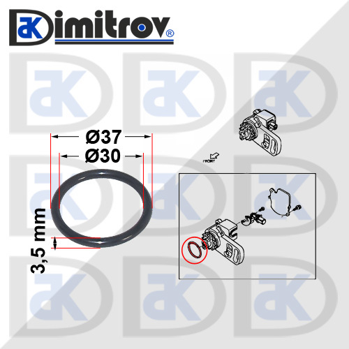

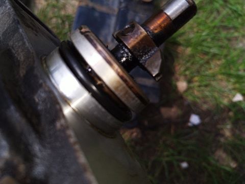

                    Момчета, някой знае ли оригиналния размер на този О-пръстен? Днес най-сетне поразглобих това-онова и свалих делкото. Направи ми впечатление, че О-пръстенът е по-тесен от канала, в който стои. Отзад е направо мазало от масло, но като свалих капачката, вътре е сухо. Така че, семеринга няма да барам. Като потърсих в Гошо, ми излиза пловдивския гумичкаджия го предлага. Според него, размерът е 37 външно, 30 вътрешно и диаметър 3,5 мм. Премерих моя. Близко е до тия размери. Вътрешно е 30, външно 35 и диаметърът е около 3мм и малко. Не съм гледал десети, че без очИла не видим.. Мисля да го потърся в специализиран магазин, че и без това ще сменям ремък на генератора. Затова питам.

                    Ще кача снимки: Натиснете снимката за да я уголемите
Прегледи:101
ID:6601353Натиснете снимката за да я уголемите
Прегледи:98
ID:6601354Натиснете снимката за да я уголемите
Прегледи:98
ID:6601355Натиснете снимката за да я уголемите
Прегледи:99
                      Аз сложих 30/38/4 . Но малко трудно върнах делкото обратно. Може и да е малко големичък, но става. Така че този, който ти дават може и да е верен...
                        В крайна сметка, купих 30/3,5. Влезе доста стегнато и плътно. Разликата със стария пръстен беше очевидна като размер и твърдост. Утре трябва да ми пристигне новата гарнитура за капака и се надявам най-сетне да спре да ми олива целия мотор. Смених и тампона на раздатката и двата на двигателя. Десният по посока на движението беше скъсан, другите бяха на път. Доволно за днес. Утре ще се занимавам и с промивки на системата, ако остане време. Сутринта пратих виското в Сливен. Купих и ремък на генератора, че беше доста напукан, Пистовият е като нов, ангренажния също.

                            Между другото,старата ми перка беше спукана на две лопатки и очукана откакто ми потроши дифузьора преди години заради скъсан тампон на двигателя. Купих здрава втора употреба и старателно я почистих, преди да я монтирам на виското. Него също почистих старателно с обезмаслител и четка. Оставих го на слънце да се изсуши и ми направи впечатление, че по оста на фланеца откъм семеринга се беше поцедила тънка струйка прозрачно масло. Вероятно и семеринга е за смяна, но ще разбера утре.
