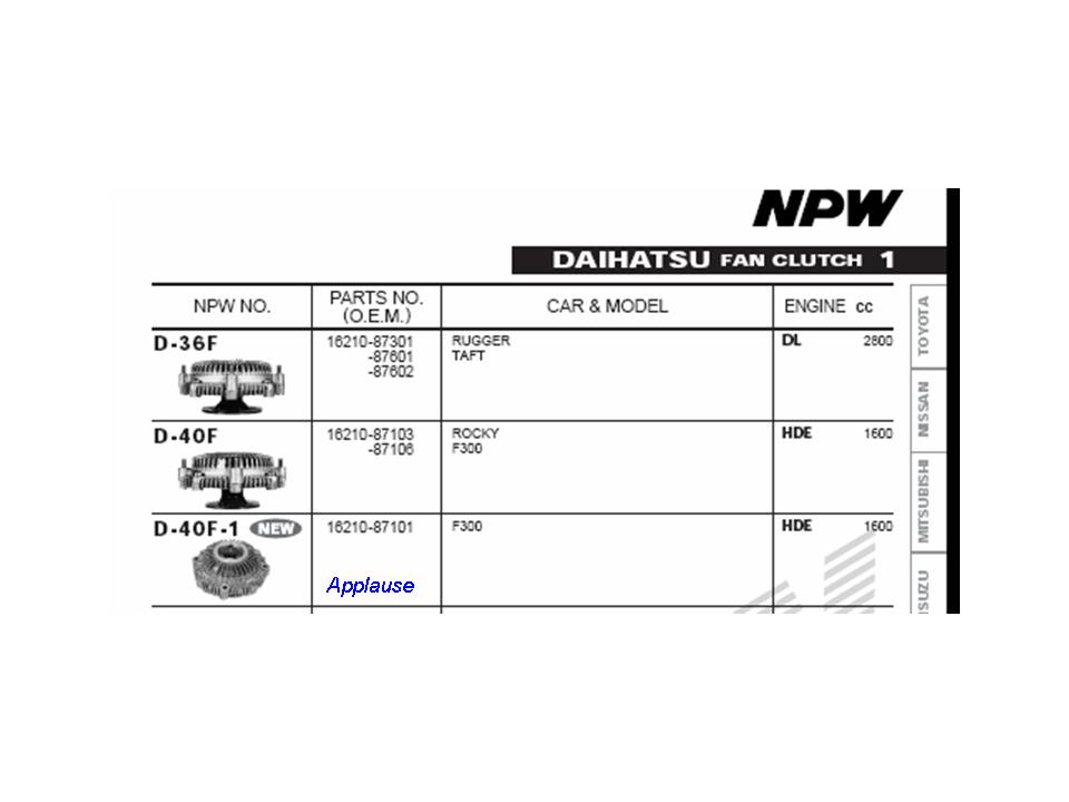

    Ходих до магазина на Козлодуй 71. Казаха, че сега имат само виско с part№ 16210-87101 (NPW номер = D-40F-1) и струва 160 лв. Всичко добре, но твърдят, че било за Applause, въпреки че в каталога пише за F300, но каталога им бил стар и затова пишели на ръка. Виж снимката.
    Преди продавали от по-горния модел D-40F.Той бил за Роки и Фероза и струвал 130 лв, но сега от него нямали.
    Въпрос: Някой ползвал ли е в наши условия, на Фероза, това ново виско D-40F-1? Отзиви?

                Съгласен съм със Спарки. Продължавам да събирам информация за двата вида виско муфи налични на пазара с номера съответно 16210-87101 и 16210-87103, 16210-87106. Намерих и от двете, но ще трябва да ги видя, защото за 16210-87101 в магазина твърдят, че нямала опашка за свързване към водната помпа. До дни ще съм готов и ще обобщя информацията.

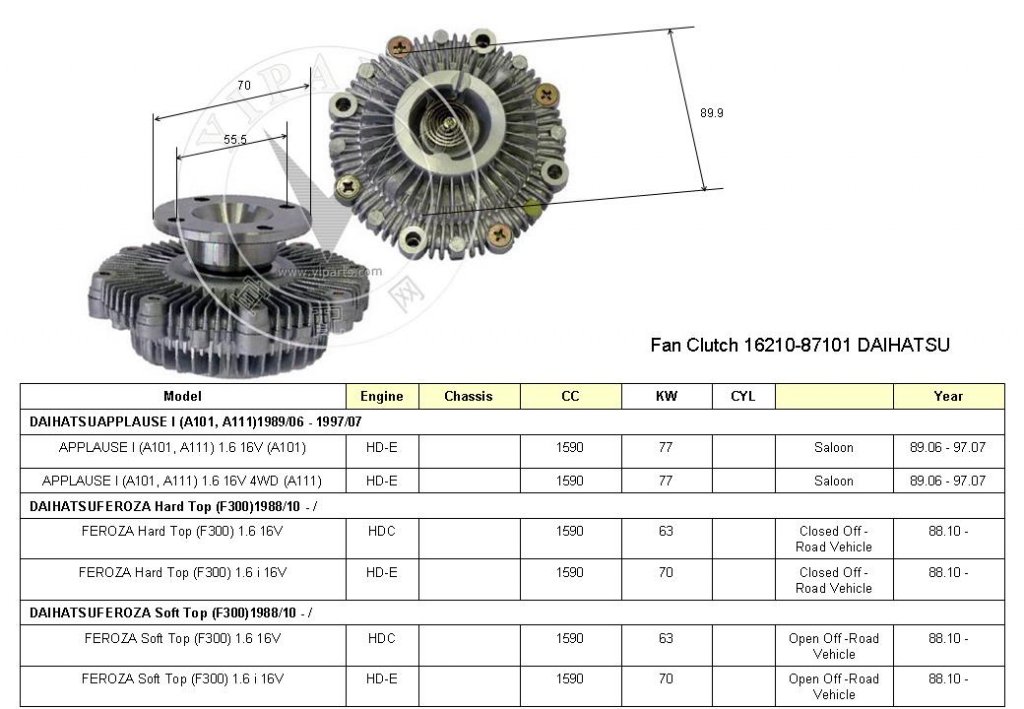

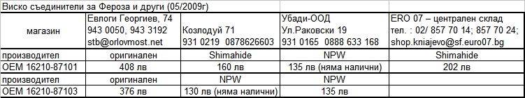

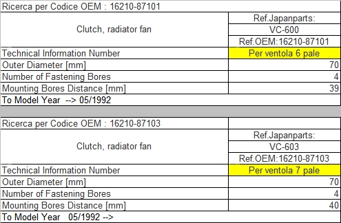

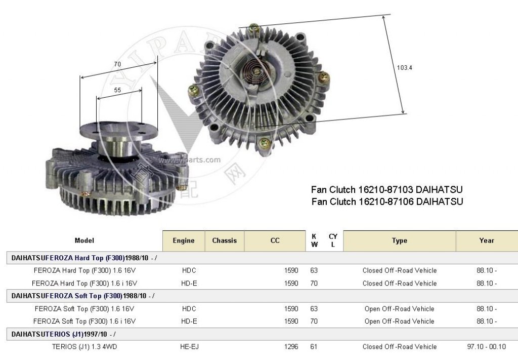

                  Обещаната систематизирана информация за наличните на пазара виско съединители за Фероза:
                  Има два вида в зависимост от годината на производство на Ферозата
                  A) За Ферози произведени до м.май 1992г
                  с ОЕМ № 16210-87101
                  тя е за перки с 6 лопатки
                  B) За Ферози произведени след м.май 1992г
                  с ОЕМ № 16210-87103 и 16210-87106
                  тя е за перки със 7 лопатки
                  При търсене, винаги ползвайте ОЕМ номерата, независимо кой е производителя на виско съединителя.
                  Други разлики:
                  Перката на 16210-87101 е с по-малък отвор и не може да се монтира на 16210-87103
                  Винтовете на 16210-87103 са с обли глави, докато тези на 16210-87101 са скрити.
                  Опашките и на двата съединителя са по 70мм, но има лека разлика в дупките за свързване към водната помпа, така че не са взаимозаменяеми.
                  Приложените снимки са с информация за двата вида муфи както и наличието им и цени в някой магазини.
                  Аз се сдобих с виско съединител 16210-87101 на Shimahide за 160 лв, монтирах го и го тествах. С охлаждането всичко е ОК. Имам усещането, че в студено състояние е зацепил в значителна степен. Във всеки случай, около минута след запалване на мотора, не мога да спра с вестник перката. Имам предвид начина на работа на виското описан в други теми – в началото е зацепена, след минута отпуска и отново зацепва като загрее.
                  Дано да съм бил полезен с горната информация.
