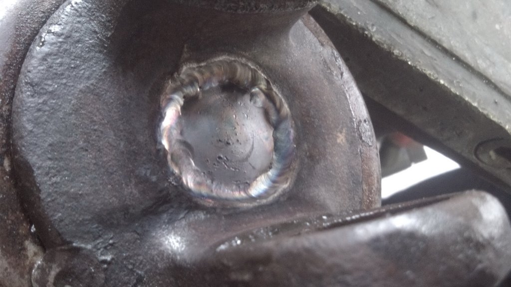

                  Новата теория срещна греда. Отдушника си е съвсем нормално проходим и в двете посоки. Ядосах се и му пуснах един волфрам на бръзинка.

                      Да, проблема е напълно решен. На кардана (и преден и заден) има каре, след което малък вал (може би 20-25см) с предпазна камбана за семеринга на раздатката, който вал влиза в раздатката. Този вал може да тече от две места. Едното е семеринга, който е монтиран на раздатката и оплътнява вала отвън. От там не тече. Другото място е от основата на този вал, която се намира точно под карето. Този вал е като тръба и от към карето е запушен с тапа. Тази тапа е залепена. След 20 години това лепило изтърва и от там теква. Аз го лепих няколко пъти с различни супер страшни лепила. Изкарва някакво време и пак теква. На края го заварих. Заварката е с аргон. Трябва да се завари много бързо за да не се повиши прекалено температурата на детайла. Не забравяйте да обезмаслите перфектно и да почистите тапата и леглото от лепилото, ръжда, мръсотия, боя и т.н. Ако имате проблем със заваряването се обадете - ще съдействам.
