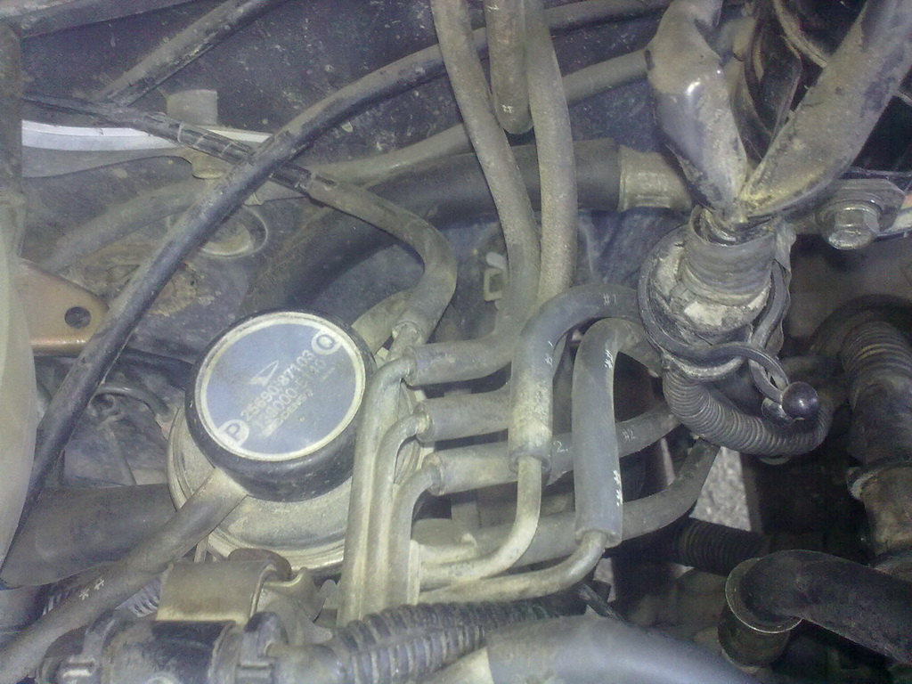

    Моля компетентните за помощ!Мотора ми работи много лошо на празен ход. Получава се колебание на оборотите от 1000 до границата на изгасване няколко пъти и изгасва. Долната граница е толкова ниска, че светва лампата на зареждането. Понеже разглобяването беше доста отдавна не съм сигурен, че съм подредил вакуумите по правилния начин. Става въпрос за шестте тръбички до делкото. Има ли къде да се види това в PDF-ите? Някой знае ли ги наизуст? Някой би ли си ги проследил на колата?

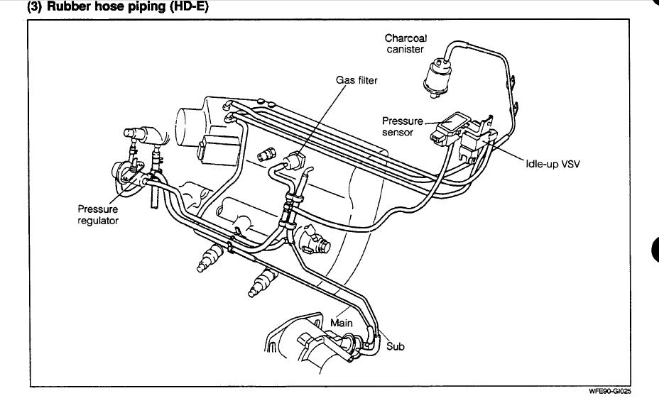

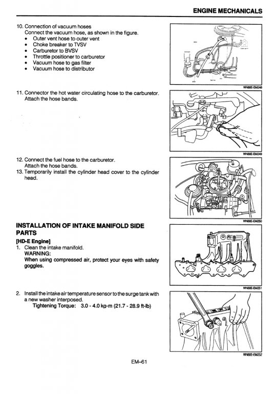

      Това върши ли работа?Натиснете снимката за да я уголемите

        На първата картинка е видно, че за това става дума, но не се разбира особено.
        Благодаря!
          От: Вакуумни маркучи на Фероза
          Първите картинки са за карбуратор. Ти не си ли инжекция?
          Независимо дали е карбуратор или инжекцион до делкото ходят само две вакуумчета за динамичен аванс.
          Заставаш пред джипката с лице към мотора. При инжекциона в ляво от делкото на главата трябва да има един температурен даткчик. При инжекциона празния ход се управлява само с вакуум. Компютъра няма общо.
          При карбуратора на същото място има един седмокрил петохуйник. Клапан е, управлява се от охладителната течност. В него влизат 4 маркучета. Това са първите картинки от документацията.
          Ще поровя вкъщи за снимки. Имах ги повечето маркучеста снимани.

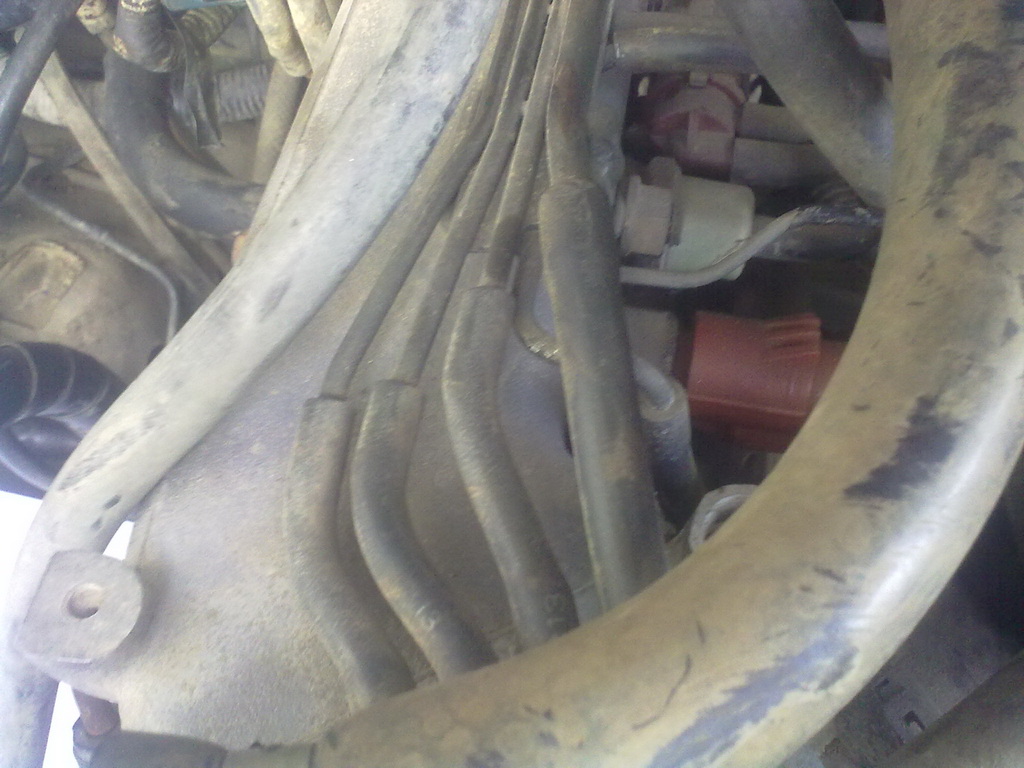

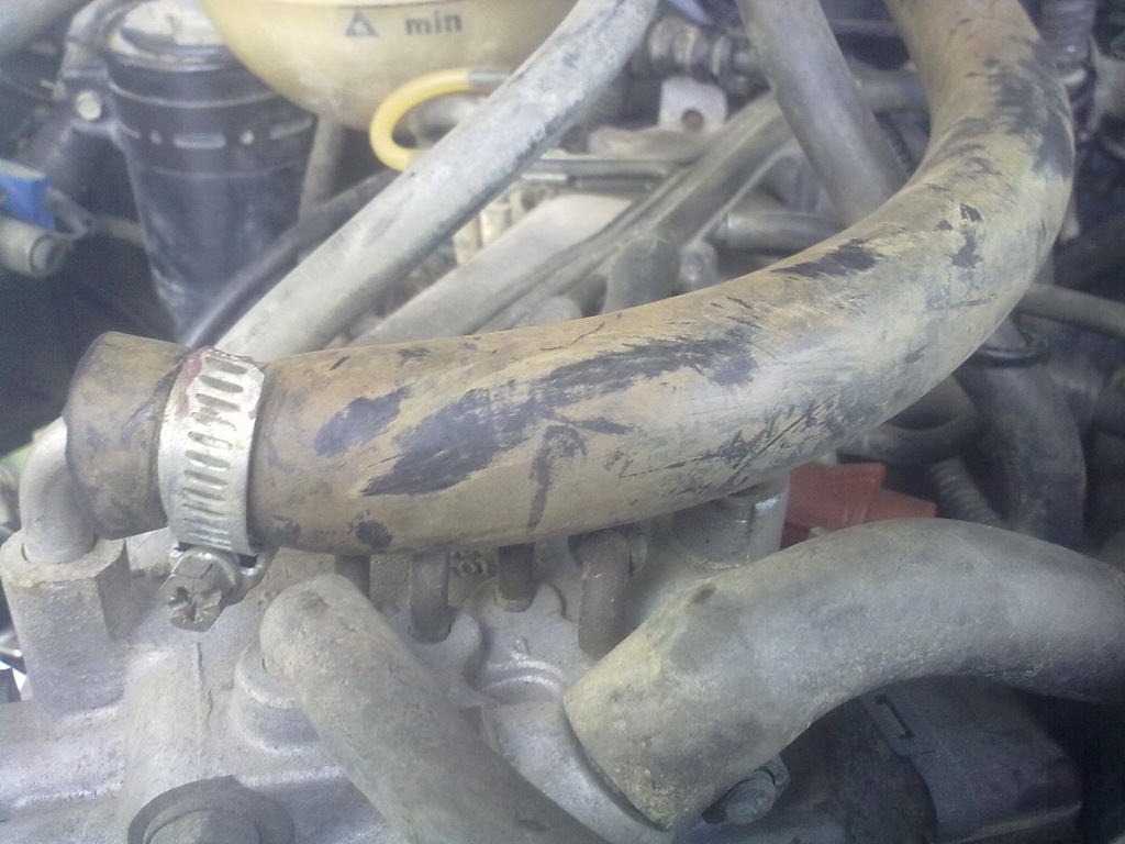

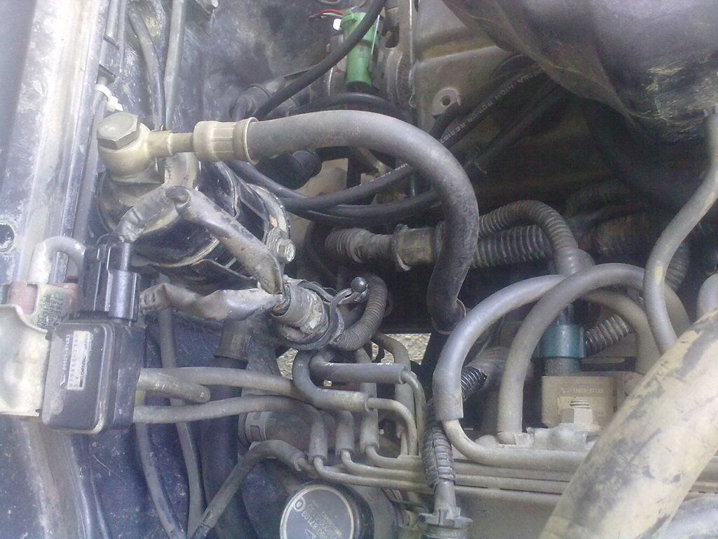

            Върху всмукателния колектор имам една редица от десетина тръби за вакуум. Всички те започват от дросела, като някои са пред, а някои зад дросела. Част от тях се отклоняват към разни уреди, дето IQ-то не ми стига до там за да ги дефинирм. На края на всмукателния колектор са седем тръбички, които трябва да преминат в маркучи. На ляво тръгва маркуч за онази бъчонка, дето регулира нлягането в резервоара. Точно насреща на купето, до бензиновия филтър има закчен някакъв електро-механичен клапан в който отиват два маркуча, а трети излиза и отива някъде си. На дясно тръгват четири маркуча, два от които влизат в делкото, а другите два в друг клапан, който се намира на главата, под декото, от към изпусктелния колектор.
            Аз бях разменил местата на последните два маркуча с тези на електро-механичния клапан. Сега мотора спи.
            Не се форсира добре в движение и си мисля, че вероятно бензиновата помпа си заминва. Ще пробвам ппърво да сменя бензиновия фитър, но като го гледам какъв ми е хубавец колко ли ще се изръся за него?
              На купето трябва да има две жужавки.
              Едната е електро-механичен клапан. Той дава бай-пас на дорсела. Целата е принудитело повдигане на празния ход. По спомени го командореше компютъра, като взима сигнал от мотора на парното. Идеята е да се вдигне малко празния ход за да компенсира "тормоза" на двигателя от повишената електрическа консумация. Едното маркуче е преди дросела, другото след.
              Аналогична система има и към помпата на хидравликата. И към нея трябва да ходят две маркучета - преди и след дросела.
              Другото трябва да е МАП сензор. Не помна колко маркучета влизат в него.
              2 има към делкото за регулиране на аванса.

                    Първоначално публикуван от Иван Горчев Преглед на мнение
                    Има общо, но е подробност - на студено или пуснати консуматори има клапан за повишаване на празния ход. Другото е - все пак компютъра пуска горивото. Ако не си чете вакуума и температурата на входящия въздух или температурата на двигателя правилно, няма да пусне правилното количество гориво. Ако не си чете позицията на педала на газта правилно (отпуснат, натискат докрай или някъде по средата) - няма да знае че трябва да поддържа празен ход.
                    Снимай си двигателя и качи снимка, че са 2 варианта. Първо да видим кой е, и после ще умуваме. Единия е с EGR, другия - без.

                      Значи си нарушил работата на EGR-а, и затова се е шашкала.
                      Филтъра не е скъп - 20-ина лева май.
                      Дали си заминава помпата можеш да провериш като и измериш налягането. Не е трудно.

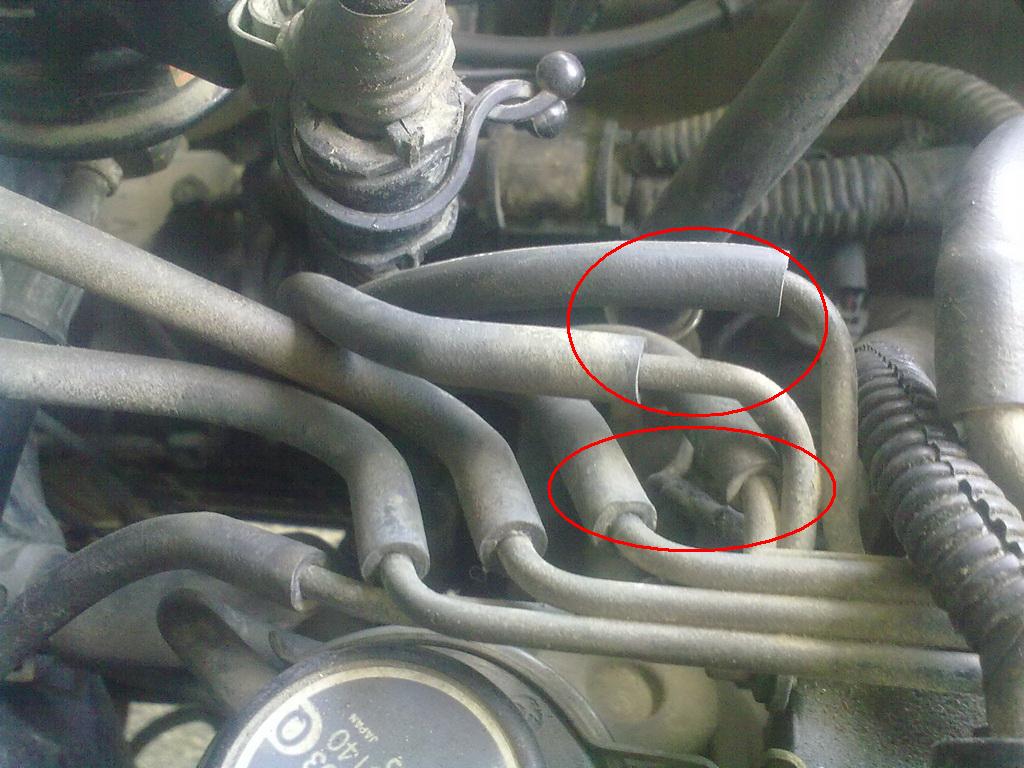

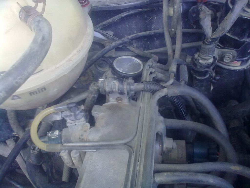

                            Това са тръбите, които бях разменил - едните две с другите две.

                            А цялата картинка изглежда така:

                              Понеже разправяше и че не се форсирала добре - провери тръбите към делкото. Малката мембранка взима вакуум на границата на дроселовата клапа, а голямата от по-навътре в колектора.
