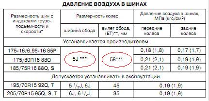

                      От: Джанти (16") от Лада Нива за Daihatsu Feroza ?!
                        Я, колко смело съм се изказал с ширината. 7" е ширината на протектора на гумата (=175мм), а на джантата явно си е 5"
                          Еми, ето.
                          Почти 6 см положителен офсет!
                          На оригиналните на ферозата е +19...
