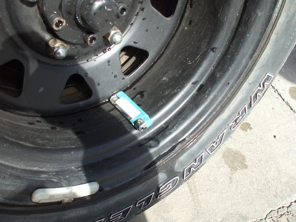

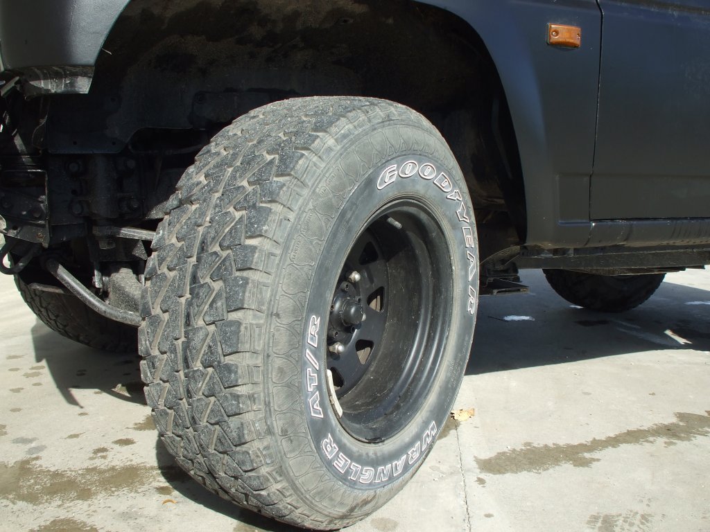

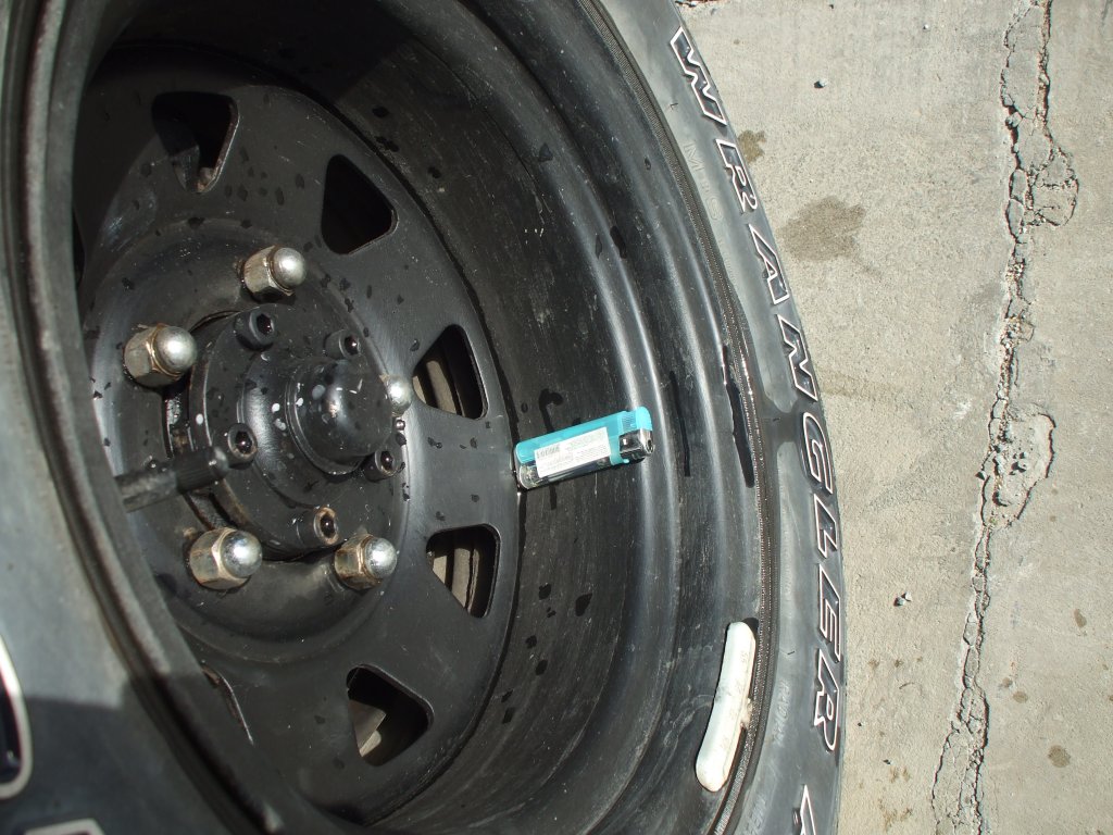

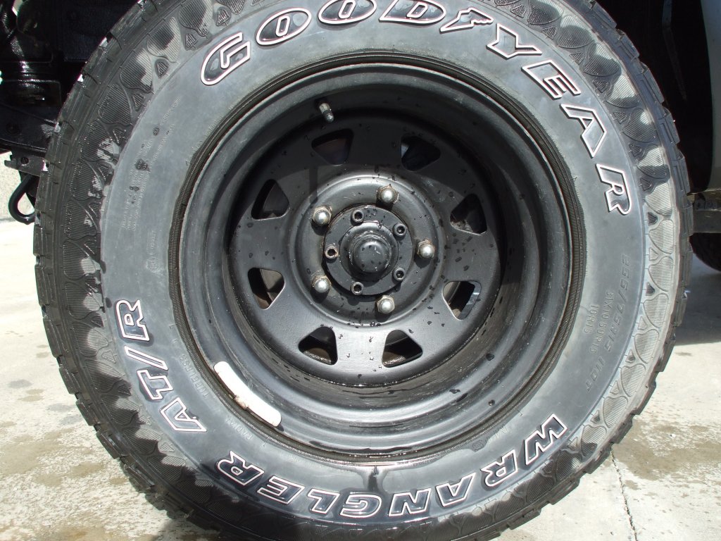

    Колеги здравейте бях чел някаде как да разбера колко ет са ми джантите ама не мога да открия темата,извинявам се ама ми е мн интересно колко са новите ми джанти а и никаде не пише на тяхНатиснете снимката за да я уголемите

    1. джантата (може и с гума върху нея) да легне на равна повърност.
    2. мериш от повърността до ръба на централната дупка, който ляга на главината
    3. обръщаш джантата
    4. мериш пак до същия ръб (ако е бил отгоре, сега е отдолу, и обратното)
    5. разликата между двете измервания, разделена на две, ти е офсета. Положителен е когато прибира гумата спрямо центъра си, отрицателен е когато я изнася навън спрямо центъра си.
    ПП: Джантите ми се струват твърде широки за гумите, които са на тях. Мое мнение.
      От: Как се измерва ЕТ
      Тези ми приличат на осмици. Офсета вероятно е -20 или повече...
