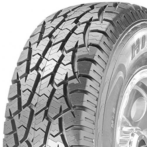

              Аз си взех за Кията Hifly AT 601. Карах ги около 1000 км и останах доста доволен. На сняг не съм ги пробвал, но на заледено се държаха прилично. На кал, са както повечето АТ-та. На "шарка" много приличат на Ханкуука . Сега, тях ще слагам на Ферозата.

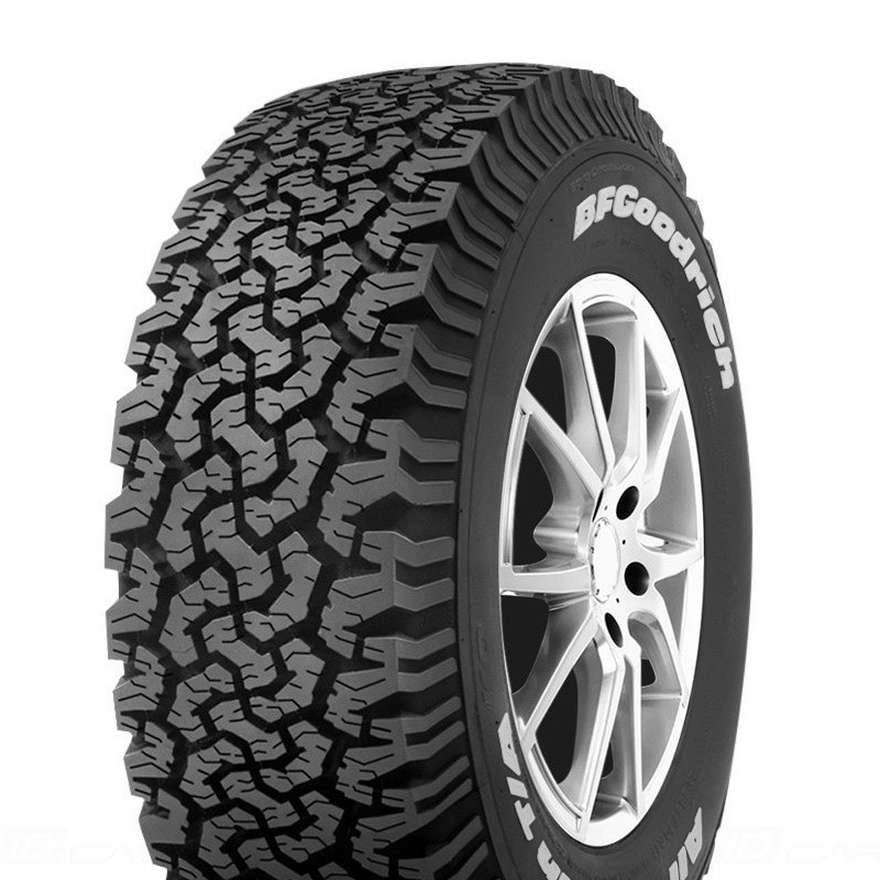

              Когато избирам АТ гуми, гледам да не са много преплетени грайферите като на BF Goodrich AT, а да имат широки канали за отвеждането настрани, поне на по-рядката кал. Предполагам и на дъжд, се държат по- прилично. Хайфлая ги платих по около100 пари гумата. И сега са 96 пари в тоя размер.
              Никой не може да ме накара да си купя Гудридж АТ или с подобна шарка, освен ако не ги каран само по асфалт.
              Ето разликата:
