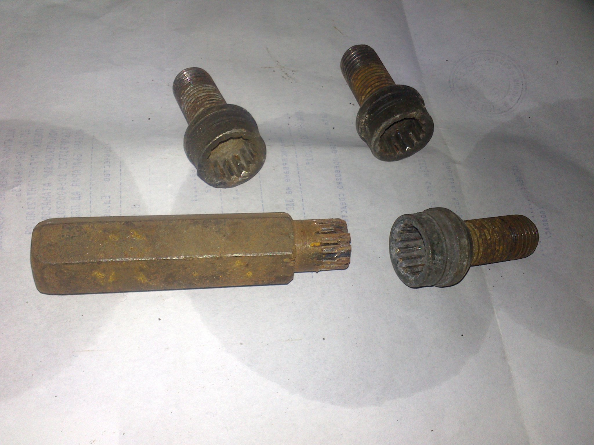

          Само да не си загубиш ключа ...на аудито на сина правих ключ Натиснете снимката за да я уголемите
            От: Мнение за секретни гайки
            ...А и е за еднократна употреба
