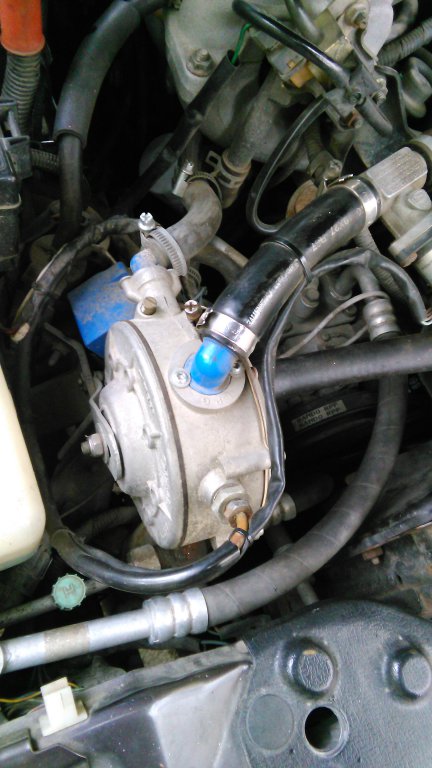

    Кажи какъв ти е изпарителя? Но какъвто и да е, на него се намира. На някои има 2 - единия е за по-финна настройка дето се вика. На най-разпространения тип "Ловато" е пластмасова врътка - http://www.autogasmarket.com/uploads...1114222413.jpg
    П.П. Ако наистина ти работи ламбда контрола и газаджията го е настроил - не те съветвам да настройваш нищо друго освен празния ход ако има нужда. То и не можеш де - като няма кранче

      Еее най после....
      Shuanghuan S Ceo 2.4i/128Hp
      Краси

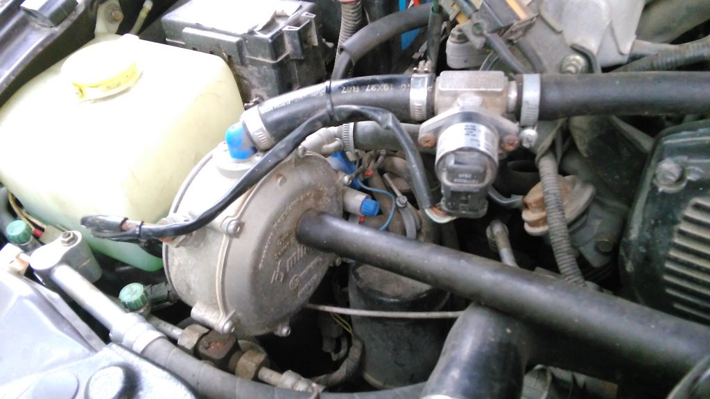

      • #33
        От: Гърми на газ???
        Краси
        "машината обича Ласка,грижливо гледане и Смазка"

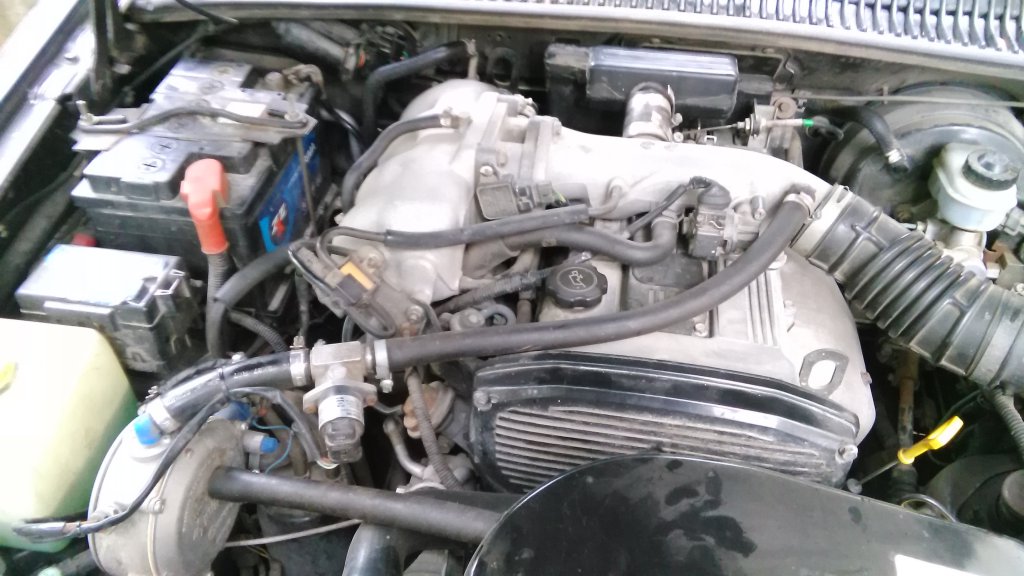

        • #34
          От: Гърми на газ???
          Тая кутия за въздуха /резонантна???/ там в дъното.да я махам ли? Като гръмне ше? :-) и там удря.понацепила се е.
          Краси
          • #35
            От: Гърми на газ???
            Първоначално публикуван от racer666 Преглед на мнение
            Мим Газ” турски май...с една врътка,но го регулираха гледайки компа...
            Краси

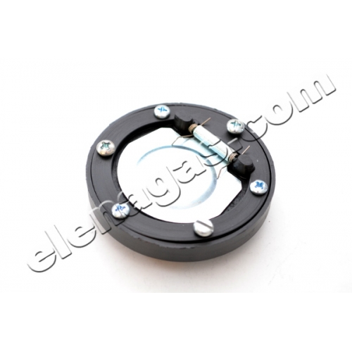

              Залепи кутията хубаво, както си му е редът и там на нея намери място за едно такова. То ще се отвори и няма да пръска кутията.Може и 2 да сложиш.
              • #37
                От: Гърми на газ???
                Ооо такова имам на другата с възд.филтър...

                  Май виждам инерционен клапан на изходящия от изпарителя газов маркуч, по-добре го махни от там.

                    По-добре не махай резонаторната кутия. Опита сочи, че без нея бръмчи повече и върви по-зле. Сложи и една противовзривна клапа както съветва колегата.

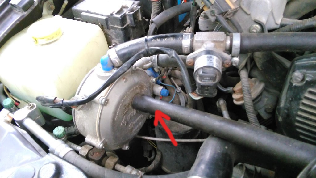

                    Само едно ме озадачи - какво е това : Натиснете снимката за да я уголемите

                    • #40
                      От: Гърми на газ???
                      Първоначално публикуван от maystor Преглед на мнение
                      Стъпковия мотор ли?...така го казаха в сервиза...
                      какво му е???казаха ми че той е като ламбда сонда за газта./ако е това де/
                      Краси
                      • #41
                        От: Гърми на газ???
                        Стъпковия мотор ако го махне трябва да сложи кранче и да си регулира ръчно сместа, аз също не разбирам защо?
                        • #42
                          От: Гърми на газ???
                          ...ми това влиза в въздухозаборника който е върху радиатора...от там взима въздух....?

                          • #43
                            От: Гърми на газ???
                            Може и стъпков мотор да е, чак пък ламбда сонда не е.
                            Вероятно той не регулира добре подаването на газ и единственото , което виждам за ръчно регулиране е синята врътка.

                              • #45
                                От: Гърми на газ???
                                Да Такъв е,а врътката е една на изпарителя,от там го настройваха...
