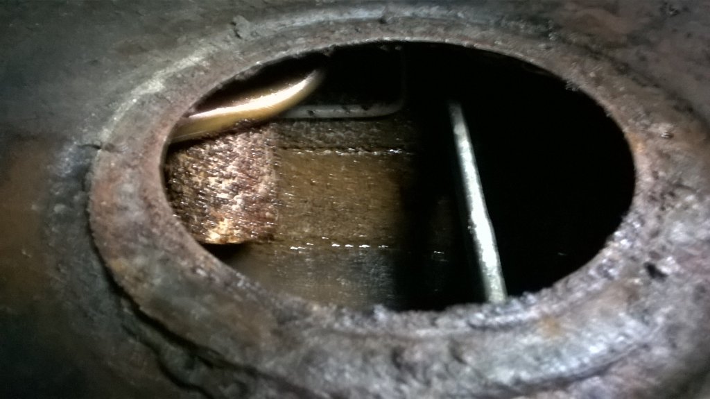

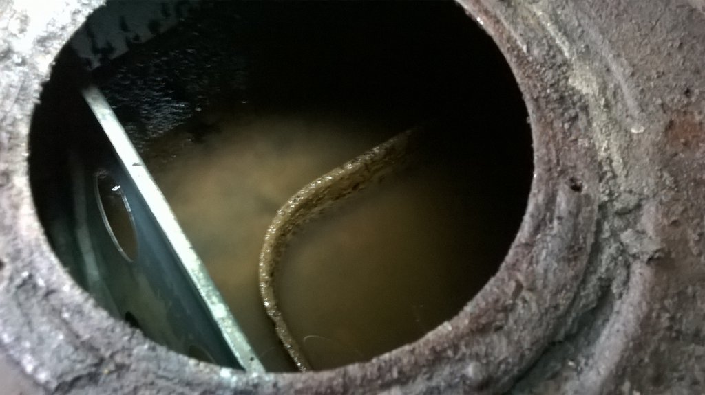

                    2 снимки за какво става дума:
                    Вижда се достатъчно и колко е мътен бензина.
                    При мен проблема тръгва вероятно от това, че е стояла около 9 месеца почти без бензин и без да се кара, но не вярвам да било само това предвид, че се пали на бензин. След новия резервоар пак се наложи чистене на дюзи и смяна на филтър тъй като системата беше задръстена. Малко след това ми изгоря и бензиновата помпа - старата беше пълна с нещо наподобяващо рядка кал смесена с пясък, да се чуди човек как е работела.
