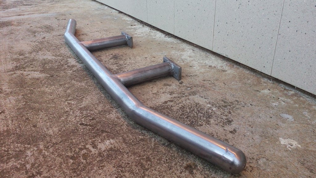

    Колега, би трябвало да имаш в отворите на бронята едни монтажни планки с по 2 дупки за болт 8ца...захващането е за рамата. Аз там си монтирах моя точно с тая цел. Сам си го направих, излиза не повече от 20лв./2м.тръба фи48?х3мм...май.и 2капи.това е...!

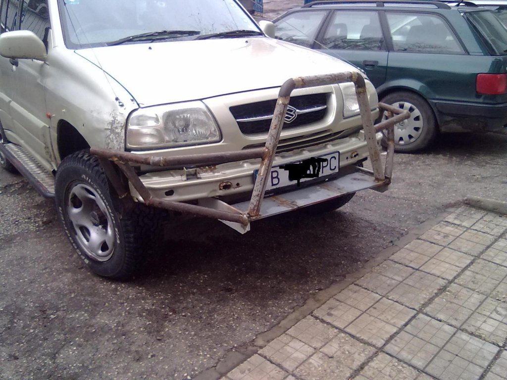

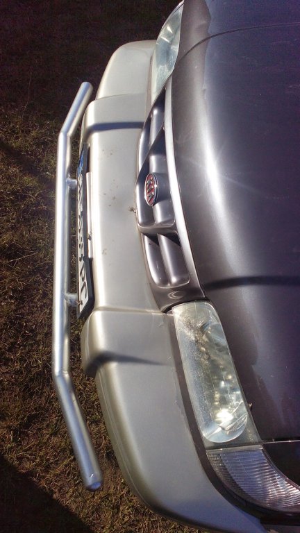

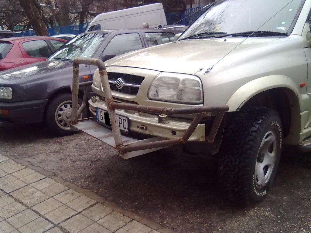

      От: KIA Sportage (K00) - монтаж на ролбар.
      Shuanghuan S Ceo 2.4i/128Hp
      Краси
      "машината обича Ласка,грижливо гледане и Смазка"
        Краси

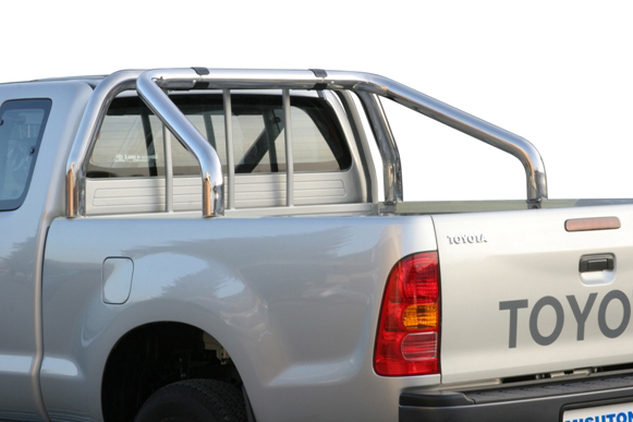

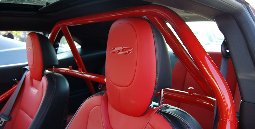

          Ролбар е ей-това:
          и това:

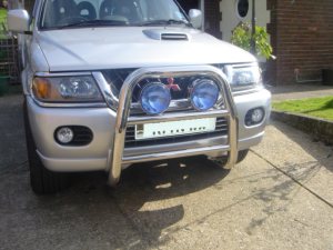

          Булбар е това:
          Сега, гледайки снимката, сами преценете при удар по въпросния булбар колко елемента зад него ще го отнесат.

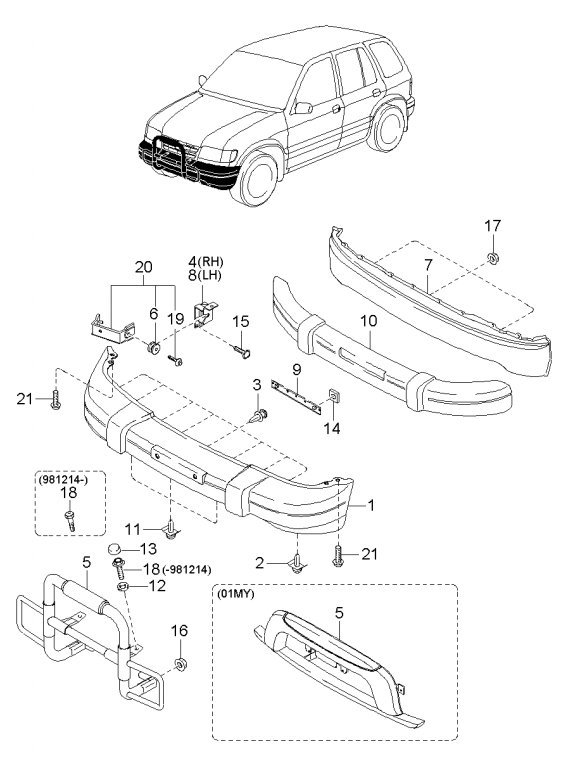

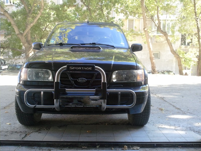

              Кията си има заводски аксесоар "Protection Bar" с оригинални номера 0K09A50050A или 0K07050050. И аз не виждам особен смисъл от него, освен за гъзария
Име:2013-09-04 17.15.14.jpg

                "Това не е ролбар а тръбна броня"....
                -ми мисля че една тръбна броня би му свършила много по добра работа на колегата/по неговия въпрос/ отколкото горе изброените УКРАШЕНИЯ.
                колега,за темичката ти веднага ни "нахраниха"-с голямата лъжица......

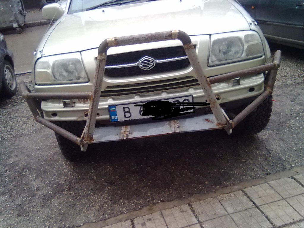

                      Много ми е интересно какво ще кажат КАТ, пък и всеки нормален човек за това
ID:5656284Натиснете снимката за да я уголемите
ID:5656285Натиснете снимката за да я уголемите
                      Снимано преди няколко дни......
                        Първоначално публикуван от venciru Преглед на мнение
                        Ще го гледат с възхищение и ще възклицават "Ба си якото"
