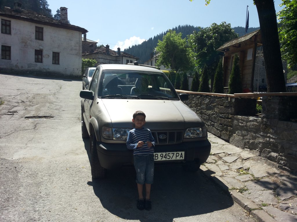

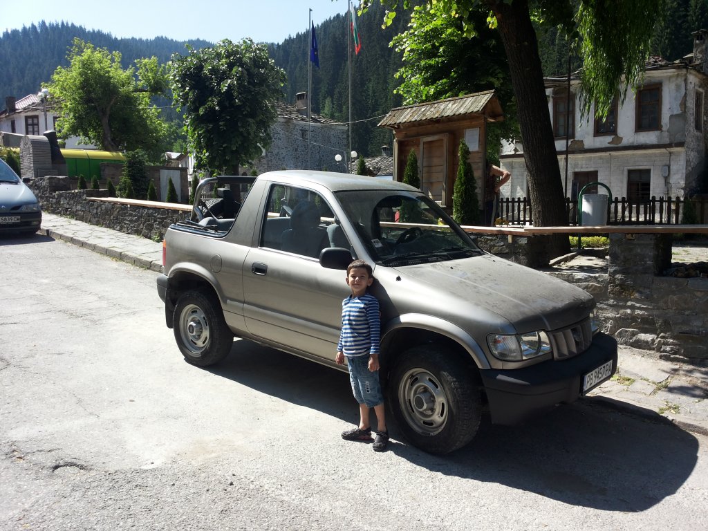

    Здравейте колеги,драго ми е,че се присъединявам и към Вашият раздел.
    Та купихме Киа на баща ми,като идеята е да сменим с нея старичката му,но безпроблемна витарка.
    Киата е с дата на първа рег. 03,08,2003 г. изглежда много добре,лъскава и без ръжди.Двигателят и е нов и непознат за мен 2,0 куб. 118 кс.пълна инжекция.,не съм срещал такъв за сега,може и да греша за конските сили.
