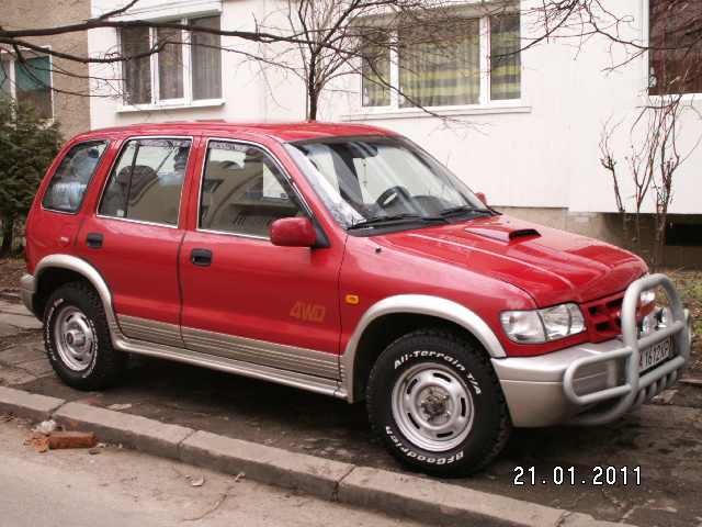

                Ето я моята на 11г. Натиснете снимката за да я уголемите
Име:peltie 009.jpg
Прегледи:15
ID:5270773 Не се продава.
                Последно редактирано от Пенчо; 21-04-11, 16:43. Причина: доп
