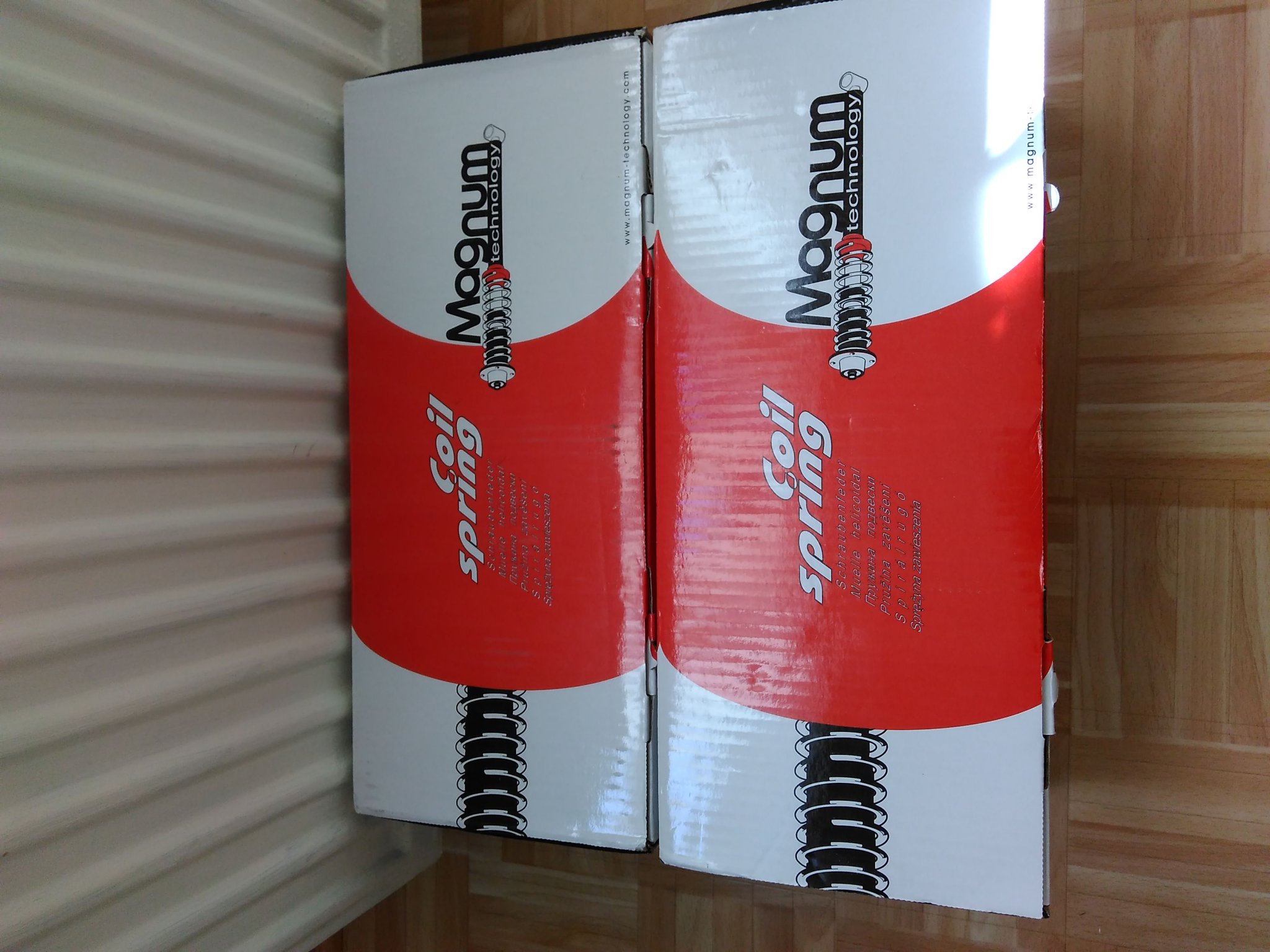

          Новите пружини вече са при мен,сега предстои смяна.
          Специални благодарности на Атанас Арабаджиев!!!Натиснете снимката за да я уголемите

            Пружините сменени, джипката стана чук... вдигна се малко отзад и сега е супер.
            Остана ми една здрава пружина-някой ако има нужда да пише на лични.

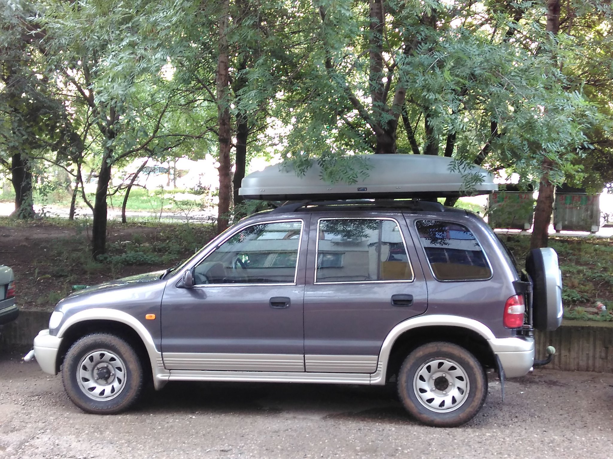

              Ето я леко повдигната изотзаде.

              Kia Sportage 2.0/99/128Hp
              Краси
              "машината обича Ласка,грижливо гледане и Смазка"
                От: счупена задна пружина...
                Екстра е!
