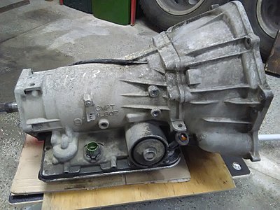

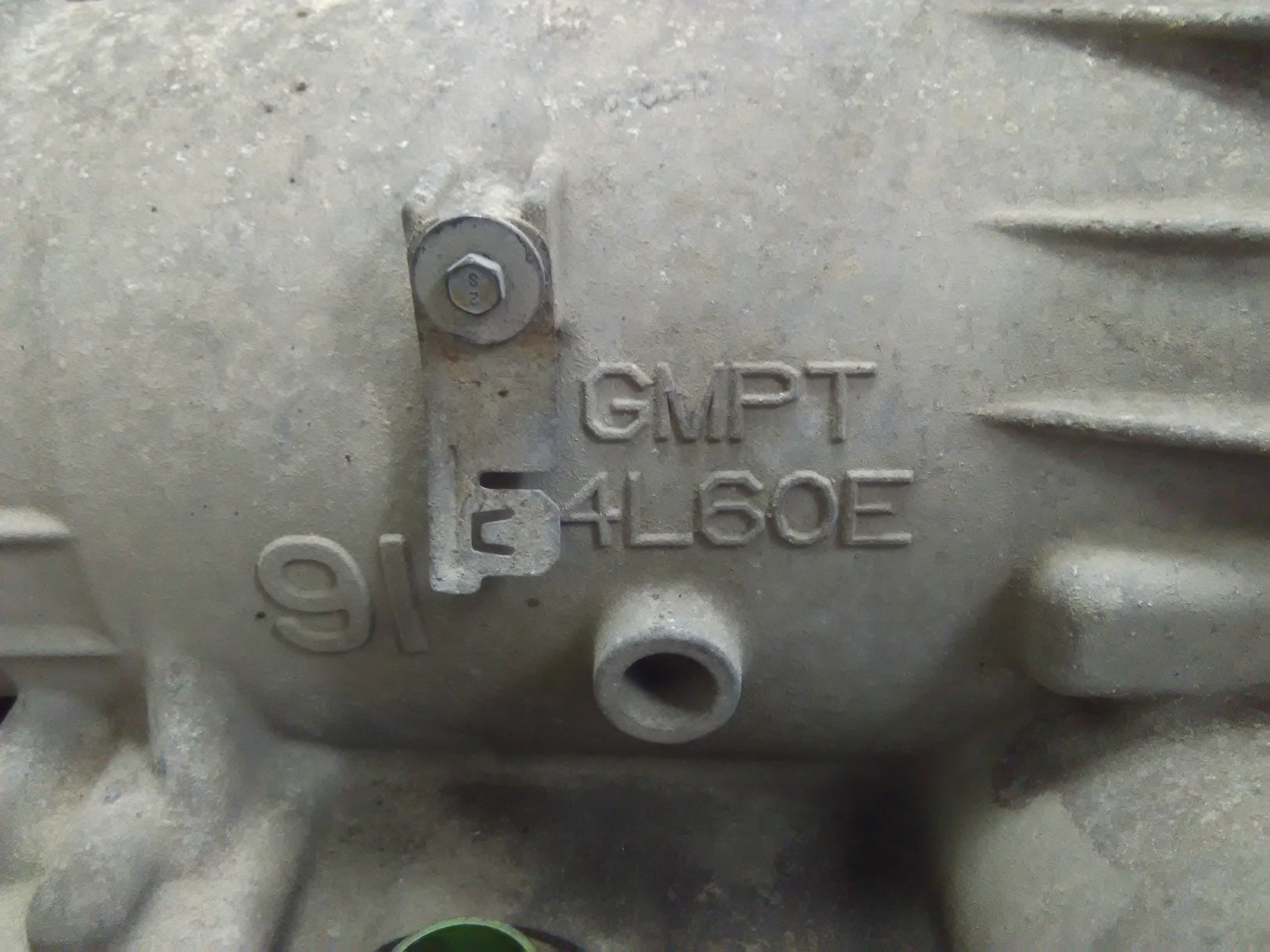

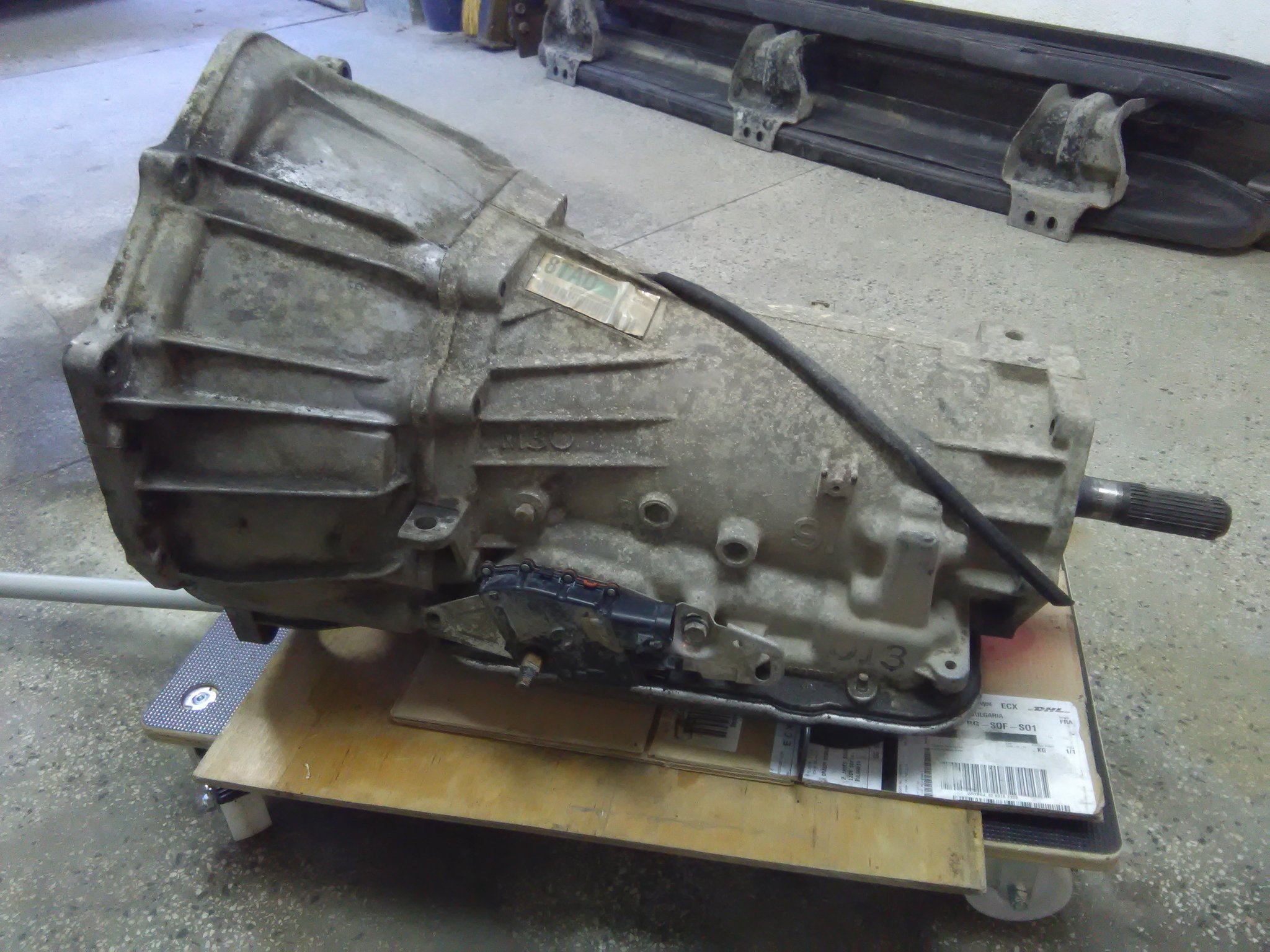

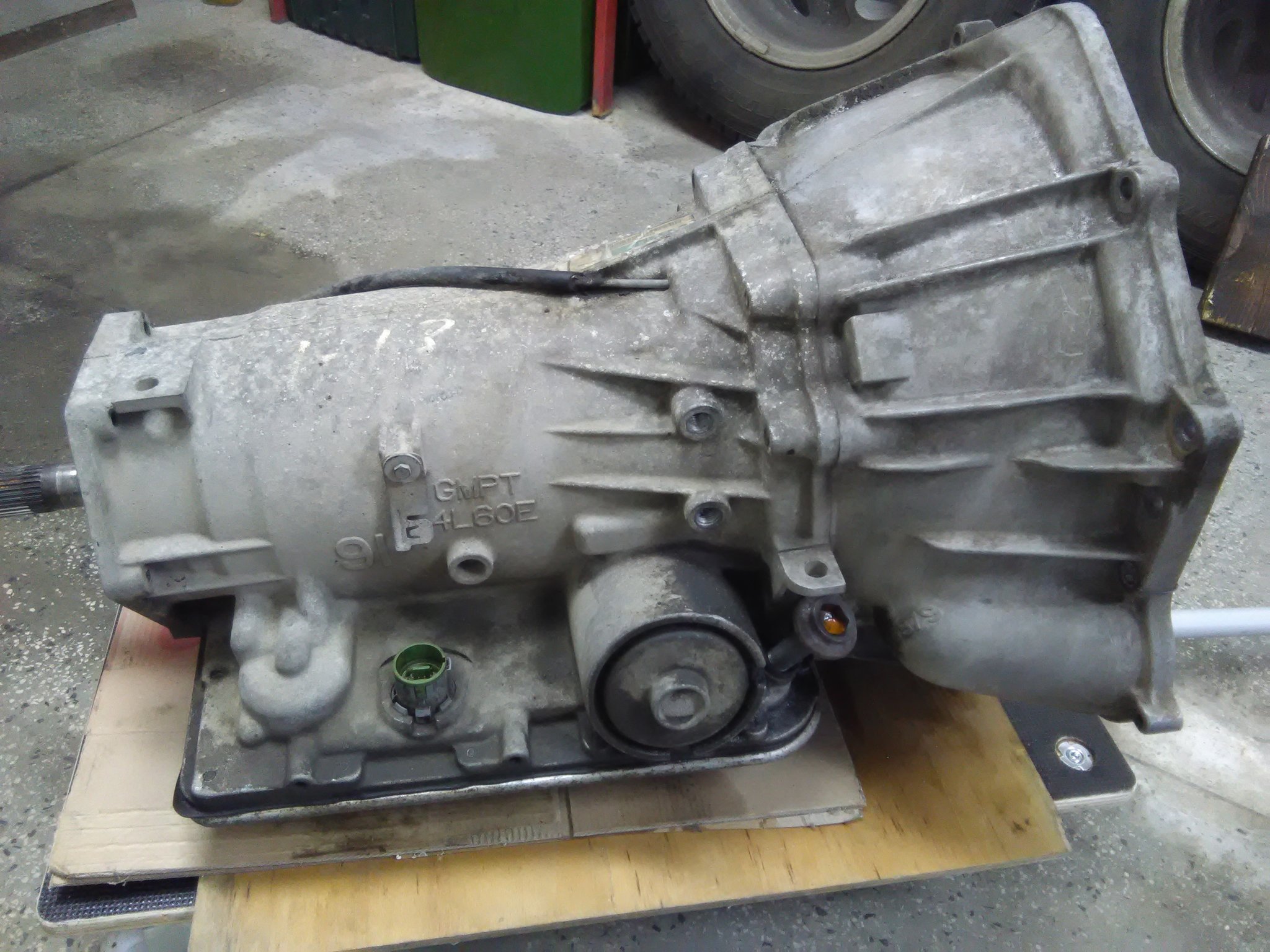

          Миналия месец успешно смених оригиналната скоростната 4L60-E със същата втора ръка. Това упражнение бе продиктувано от съществуващи наследени проблеми в този агрегат от предишни собственици. Греене на маслото, приплъзване на сегменти в кутията както и неприятни удари при превключване между първа и втора когато прегрее флуида. Само след 1000 км. експлоатация маслото в кутията бе придобило тъмно кафяв цвят и миришеше лошо.
          За късмет "новата" скоростна кутия се оказа читава, с поведение много по-добро от очакваното до този момент, динамиката се подобри значително като това се усеща най-много в диапазона обороти 3000 - 4000. Да не говорим за "kick-down" функцията, като се натисне газта рязко до ламарината колата просто полудява.
          Ето няколко снимки на старатa скоростна кутия.

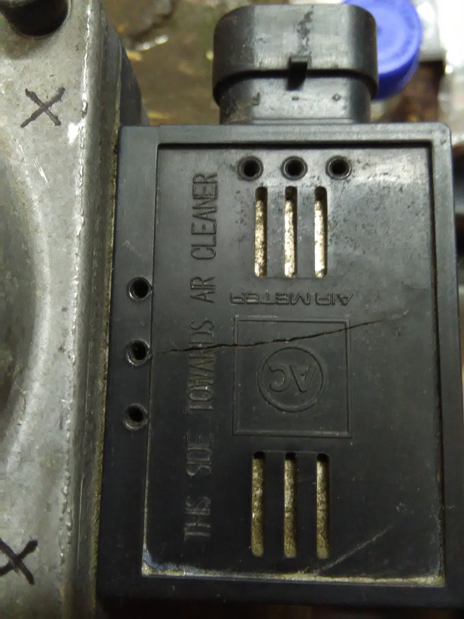

              В изминалата седмица успешно реших проблем с дефектирал MAF сензор ( дебитомера на въздух ). Светна чека и се появиха грешки - P0171, P0174: System too Lean ( Bank1, Bank2 ). Оказа се, че сензорът е дефектирал от старост, на корпуса имаше хубава пукнатина в пластмасата. След смяна с нов нещата се върнаха към обичайното положение.

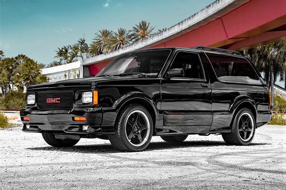

                      За турбиниран двигател съм си мислил от доста време, даже напправих просто проучване - има ли фабричнно произведени такива?, отворът беше: GMC - Typhoon. За съжаление тази кола е рядкост: около 4500 бройки, произведени между 1991 г. и 1993 г. Двигателят е модифициран 4.3 L Vortec с турбо на Mitsubishi, постига 280 кс и 480 Нм. Ускорение 0-100 км/ч за 5,3 с. Голям хулиган ...

                      • s_s1
                        s_s1 коментира
                        Интересна машина. Първоначално ми се стори невероятно за 5 секунди да достигне 100 км/ч само със 280 к.с. и тегло от 1700 кг. Помислих, че това постижение е достигнато след силов тунинг.. Имам 2005 jeep grand cherokee 5.7 hemi, и с 236 к.с и долу горе същите килограми от 0 до 100км/ч се случва за близо 8 сек. Та за това ми се струва невероятно.

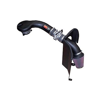

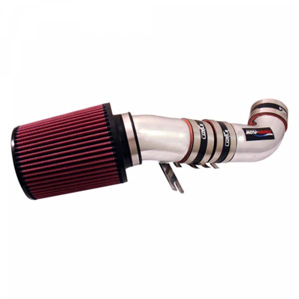

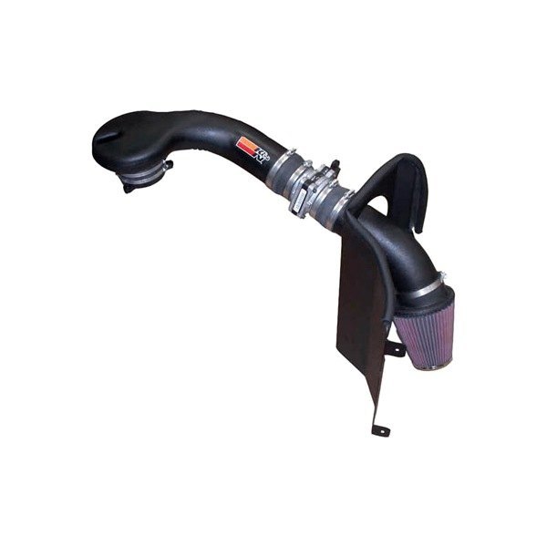

                        На първо време мисля, че трябва да се оптимизира входа на двигателя, например спортен въздушен филтър от "Ram Air" или "K&N".
