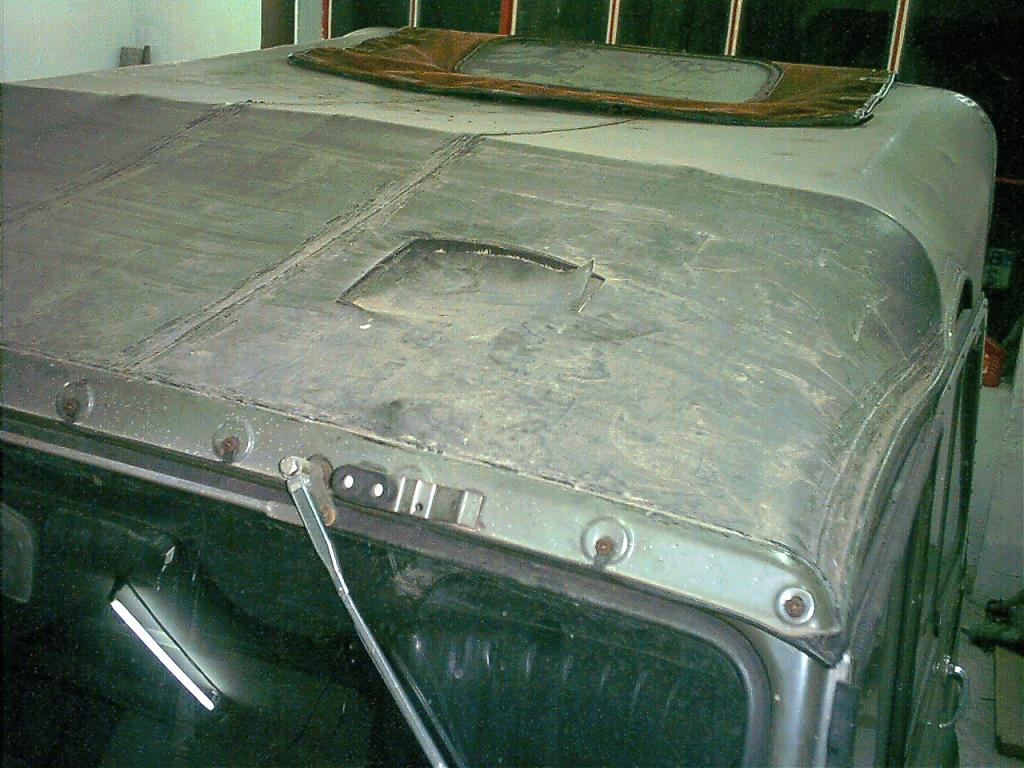

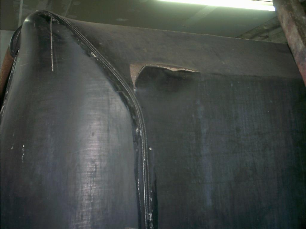

    Как да си залепя(зашия) гюрука? Не ми се купува нов защото те са тънки и не пасват добре.
    Кое лепило е най-добро , трябва ли по крайщата на кръпката да се хване с кабси или нещо друго ? Кой има опит ?

    Не се занимавай с несвойственни дейности, занеси го там където шият гюруци за 15-20 лева ще ти го оправят и няма да тече.

      Питах вече тук-там, никой не се наема защото този е с подплата и е малко по сложно ! А съм съгласен и на 2х20 лв. стига да се оправи!

        Просто явно не им се занимава. Виж в Сузуки темата точно бях пуснал линка с местоположението на едни майстори, виж ги тях.

          Като гледам снимките-ще трябва да се волканизира,или да се лепи с хелметекс или прома с подходяща кръпка.Топлодувката при теб не става.

            За да го лепиш трябва да знаеш от какво е. И да намериш лепило именно за това.
              Ами те неса много видовете покривала на UAZ?
                Гюручето си е оригинално! Изкуствена кожа,усилина от вътрешната страна с платно.А от долу втория пласт (отделно от кожата) е от дебел плат ,кафяв,и прилича на тапети от средата на осемдесетте години.

                  Ми значи очевидно отдолу ще лепиш брезентова кръпка или плат за палатки с какво да е меко гумено лепило. Тип Момент. Какво е изкуствената кожа не знам, вероятно някво меко ПВЦ. Събери разни лепила и пробвай където не се вижда с разни кръпки. Или си намери рекламна лепенка която ти харесва, сега има много здрави.

                  Ако искаш брезентоподобно парцалче плат за палатка ще ти дам. Много е здраво, пък тънко.
                    Намери един обущар те имат лепила,кожи ,майсторлък и готово.
