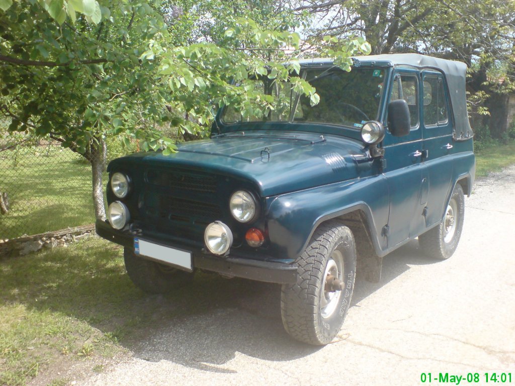

    Иван се казвам и се считам за ново попълнение на Вашия форум.. считам го за много пълноценен и намерих много интересни теми и публикации. Наскоро и аз се сдобих с УАЗ... много се радвам, отдавна исках да притежавам не подобен, а точно тази марка джип. На този етап изглежда традиционен и класически / с изключение на гумите/, но се надявам това да остане само на този етап...

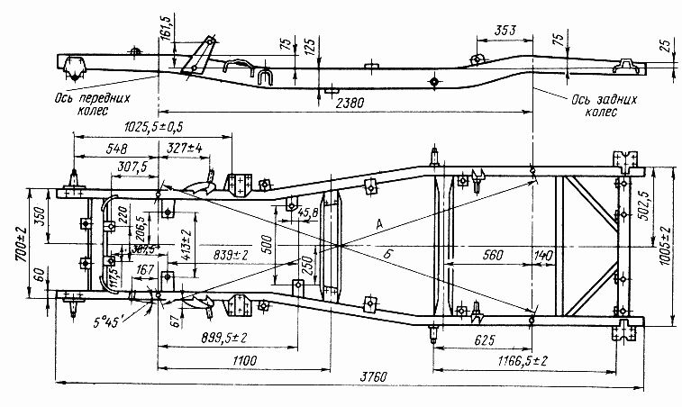

    Имам нужда от малко помощ и пояснение... Първото нещо с което съм решил да се захвана е да си сменя жабковите амортисьори със хидравлични или газови, взависимост какво ще ме посъветвате. Прочетох и видях снимки доста по темата, но ще съм ви благодарен ако ми кажете откъде да си намеря чертежче, или скица на елементите които приспособя за монтажа на амортисьорите към шасито.
    Прикрепям и снимка, че то само с приказки не става

    Ето:

      Благодаря, в комбинация с пубкликуваните снимки, ще ми свърши работа.. остана да се захващам..
        До: Тsvetan
        Благодаря, ще го разгледам, и заедно с други снимки би трябвало да ми стане ясно.
