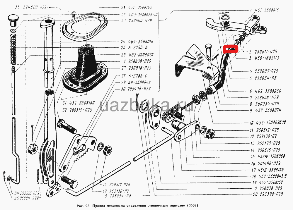

    Не отдавна купих един бордови УАЗ и сега му оправям разни неща. Днес се занимавах с ръчната спирачка. Не работи добре и реших да е понатегна, но се оказва че май нещо липсва ... Бронята на жилото стои някак си свободно /от страната към барабана/ и реално не може да се регулира жилото. Молбата ми е ако някой има снимка на бронята и жилото от страната до барабана, нека да пусне за да видя как трябва да бъде.
    Също не можах да намеря датчика за включена ръчна и не знам къде точно да го търся... Ако някой има снимки и на него и ги пусне, ще съм много благодарен. Мерси
    От: Ръчна спирачка УАЗ 452 Д 1981г.
    Привет
    Датчик няма за включена ръчна.Виж схемата и кажи какво те интерисува?

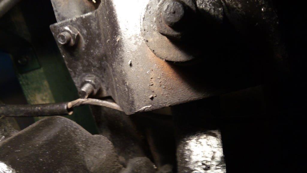

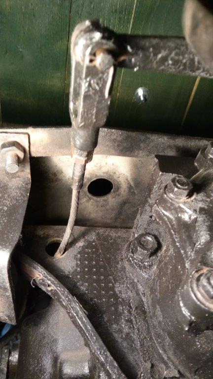

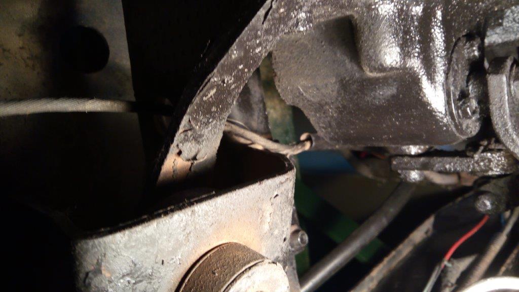

          С червено съм отбелязал. Бронята трябва ли да е закрепена някъде - където е отбелязано? Според мен, да - за да може жилото да се опъне. При мен стои свободно и като опъвам ръчната се мести жилото и бронята, което не е ок, т.е. жилото не може да се изпъне. Мисля си, че или бронята е резана или е от друг УАЗ /примерно 469/ или нещо липсва. Иначе схемата е като на моя модел. Мерси

            Ето няколко снимки как изглежда ...

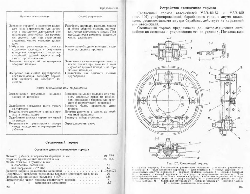

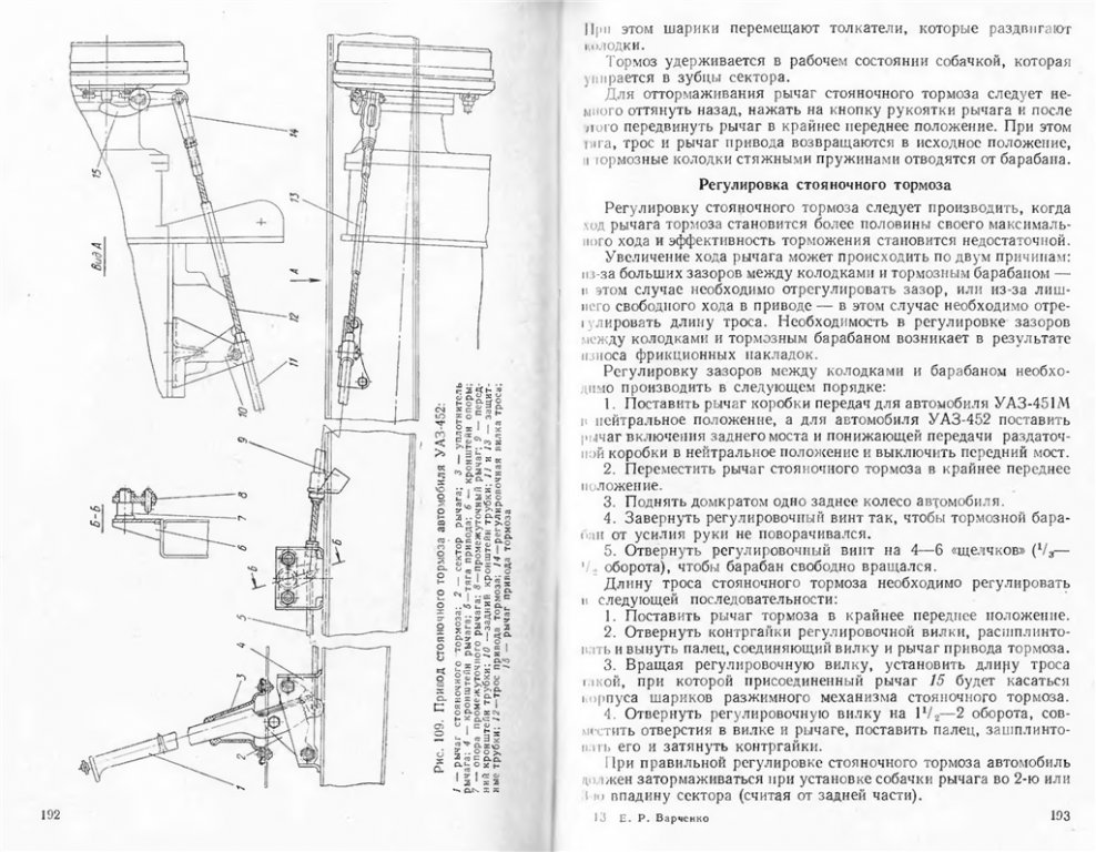

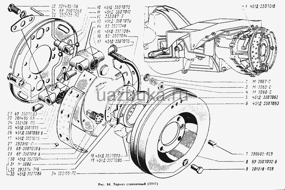

              Всичко си е на мястото, нямаш никакви липси.Прочети внимателно, запознай се с устройството и действието на ръчната спирачка, и как се регулира е описано.Но спред мен първо виж да не са износени накладките.Успех

                Мерси колега за инфото! Сега разбрах какво ми липсва, на рис.109 - задний кронштейн трубки. При мен не е захваната бронята и затова жилото не може да се изпъне. Виждам, че има и една допълнителна тръбичка отбелязана с номер 13 на същата рисунка - и тя ми липсва също, но като че ли и без нея ще може.
                  Тръбичката през която се движи жилото е само една.В предния си край е завита с гайка към планка която е заварена за рамата.В задния си край на тръбичката е свободна, в средната си част е прихваната със шплент към планка към скоростната кутия.Тази тръбичка не участва в движението на жилото, тя е само като водач.На рис.109 позиция 14, от там се регулира дължината на жилото, като се разшплентова вилката, освобождават се двете стопорни гайки и се обира дължината на жилото.На фиг 107 позиция 12 е регулировъчният винт,на стр193 е подробно описано как се регулира.Успех
