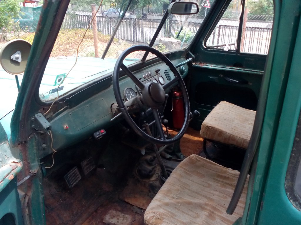

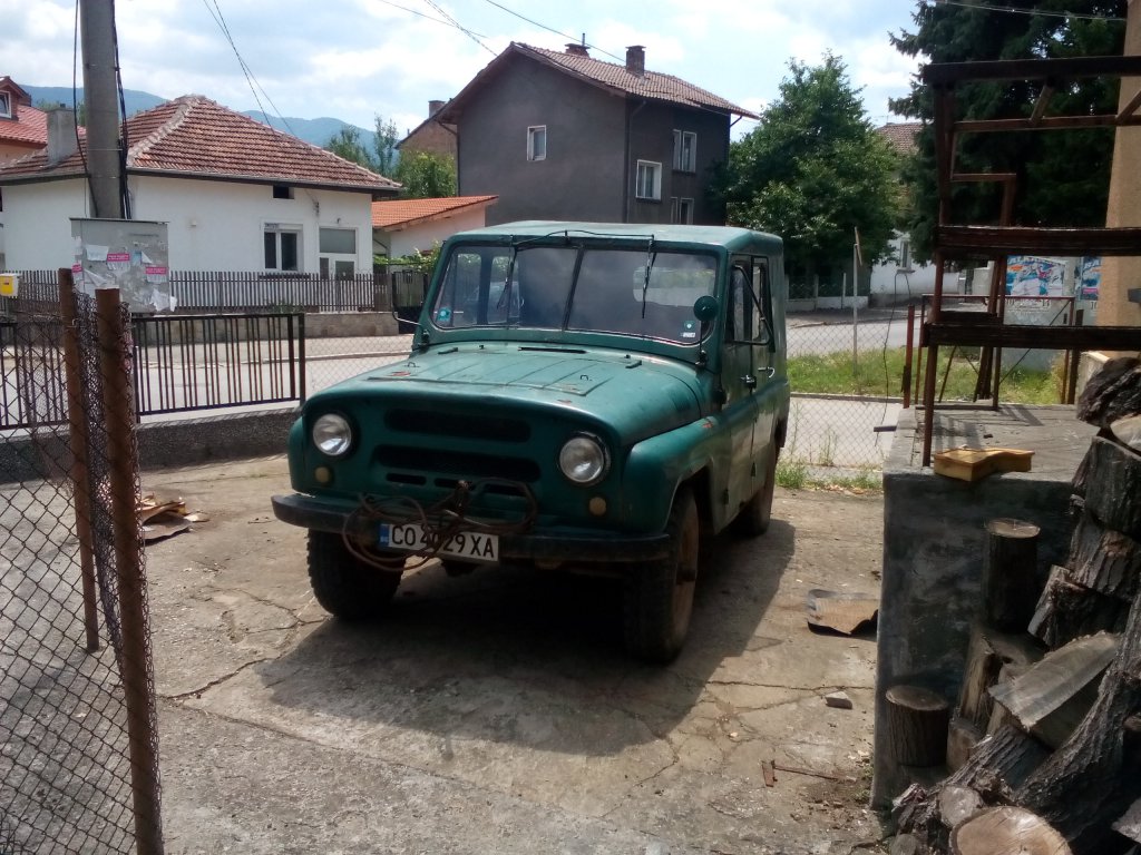

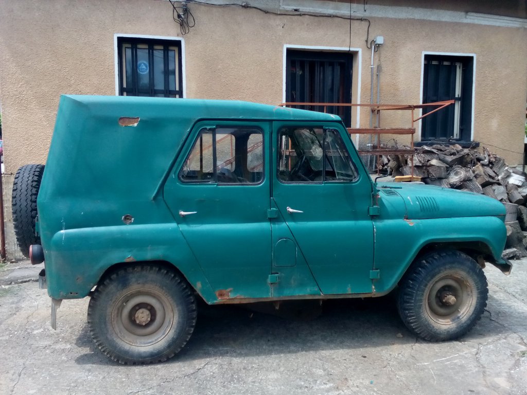

    Сдобих се с уаз 469 произведен далечната 1973 година. Преправен е с твърд таван.
    Двигателя е 451 с еднокамерен карбуратор. В лошо състояние е. Спирачки няма, а
    педала потъва просто. Досега не съм се занимавал с такава техника и ще разчитам
    доста на съвети от форума, като съм изчел доста от темите тука. Този месец няма да
    мога да му отделя много време, но от другия го почвам сериозно. Това което мисля основно е:

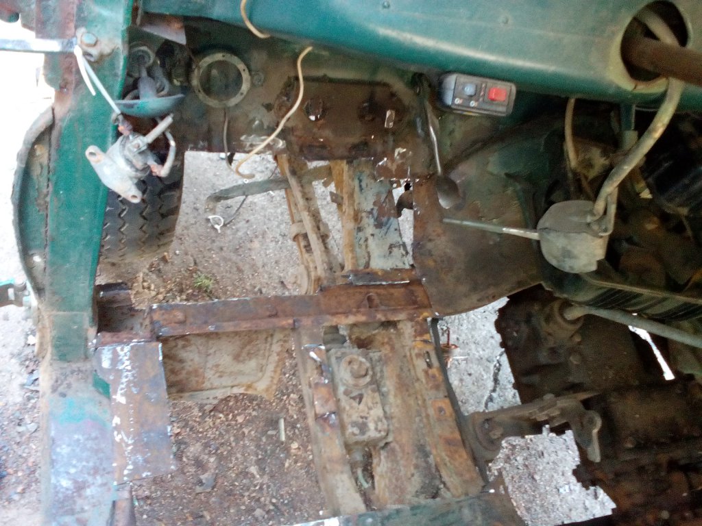

                  Може и така. Навремето правих обратното на Москвич, като му сложих еднокамерен карбуратор

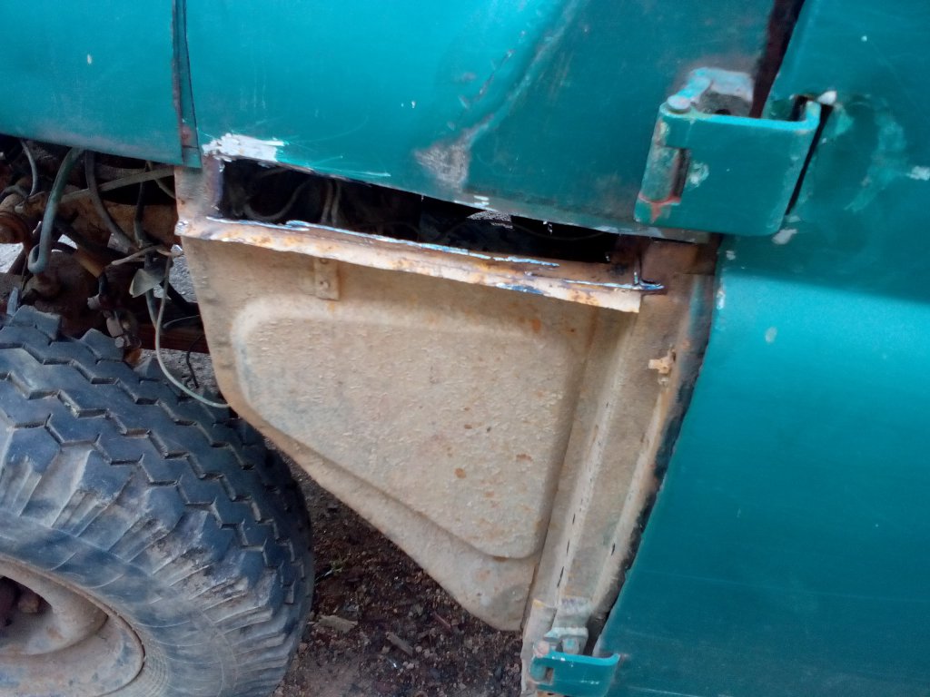

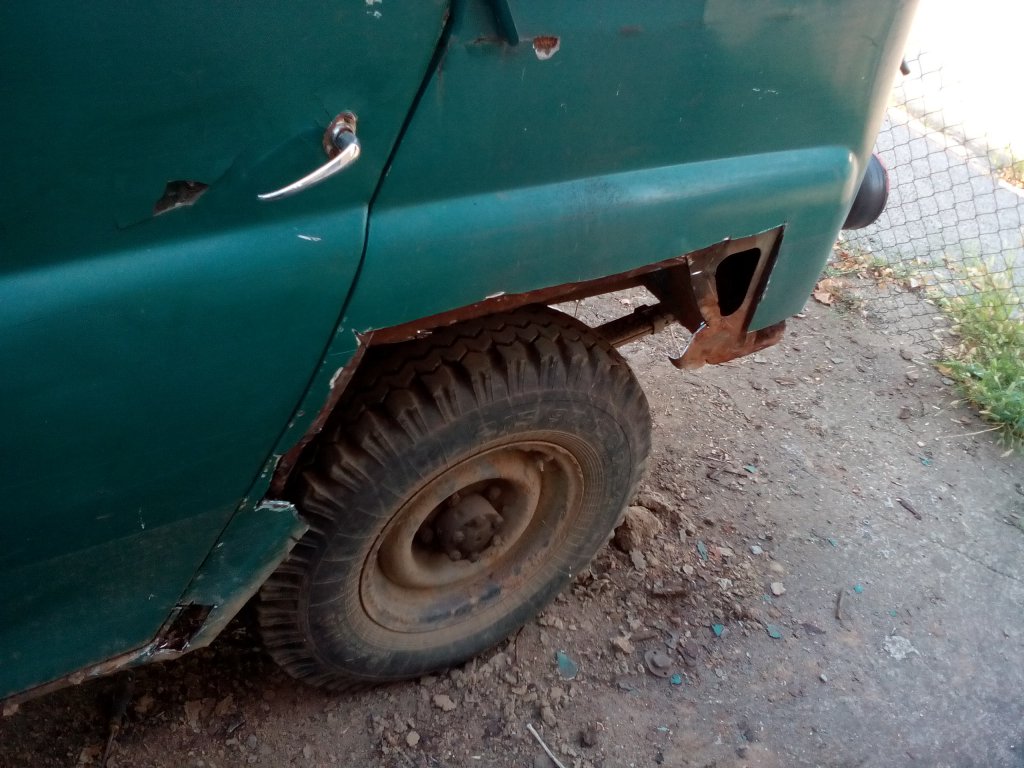

                  от Запорожец. Това ще го мисля впоследствие. Сега съм подхванал ламарините, тъй като е много
                  изгнил. Учудващо за мен обаче шасито е добре. Пантите на вратите предния майстор направо ги е
                  обиколил с телоподаващото, та е малко гадно свалянето сега.

                      Засега действам усилено по Уаза, като разбира се ще кача и снимки.
                      Искам да разделя купето от шасито, но не знам как се вади кормилния прът.
                      Избива ли се или има друг чалъм?
                        От: И аз вече си имам уаз
                        Ако е без каре /щото иначе щеше да се сетиш/ се вади цялата кутия надолу, като под ламарината за таблото има една U-скоба

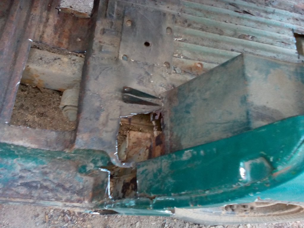

                            Благодаря колега. Не ми беше дошло на ум, че това е неразглобяем възел.
                            Днеска общо взето изрязвах гнили ламарини. Лошото, е че отпуската свърши
                            и така ще имам малко време за проекта.

                              Сега си потворил дупки и ти е удобно да преправиш спирачната помпа но ако сложиш от ауди ще ти е малък дебита и няма да спира хич,и същите пари ще ти излезе да си ги направиш дискови от витара със апаратчета от лека кола и тогава ще имаш спирачки и може да си сложиш помпата от ауди бодни му и една хидравлика и си бричкаи спокоино
