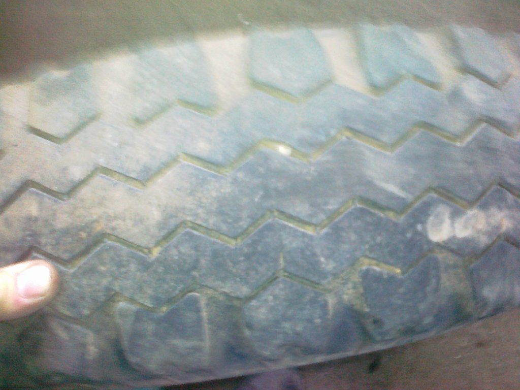

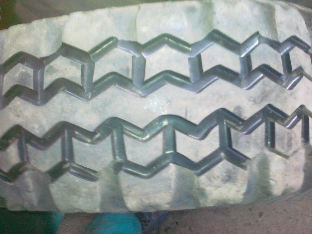

Нарязване на грайфер
    От: Нарязване на грайфер
ID:5444273Натиснете снимката за да я уголемите
ID:5444274Натиснете снимката за да я уголемите
ID:5444275Натиснете снимката за да я уголемите
ID:5444276Натиснете снимката за да я уголемите

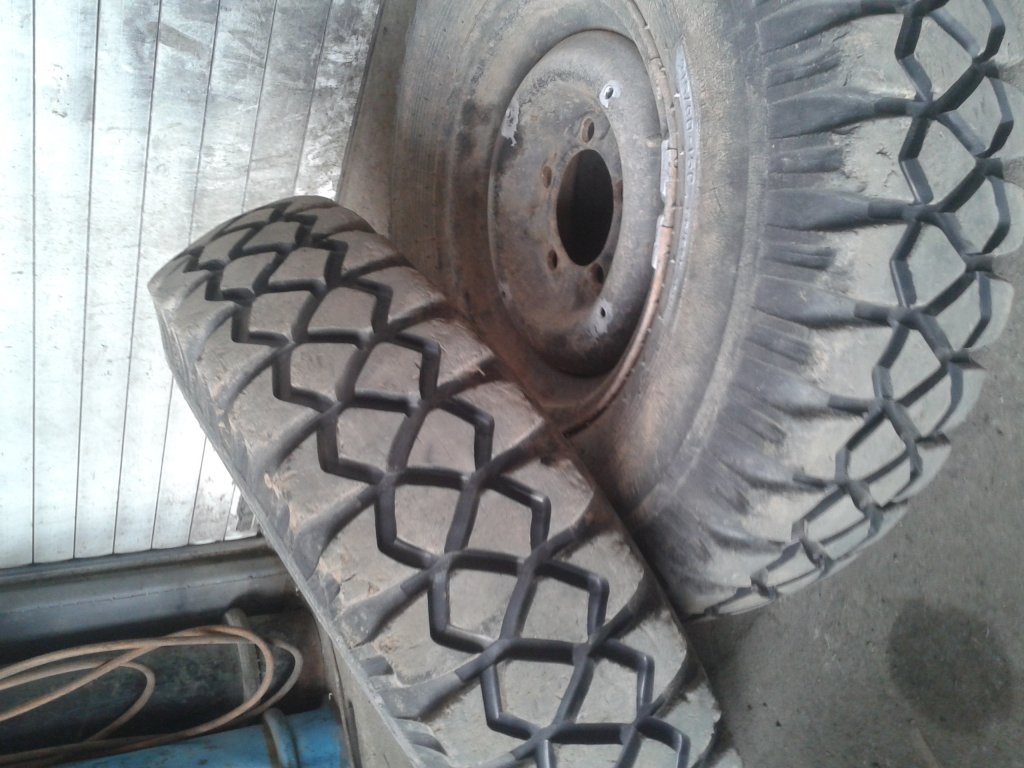

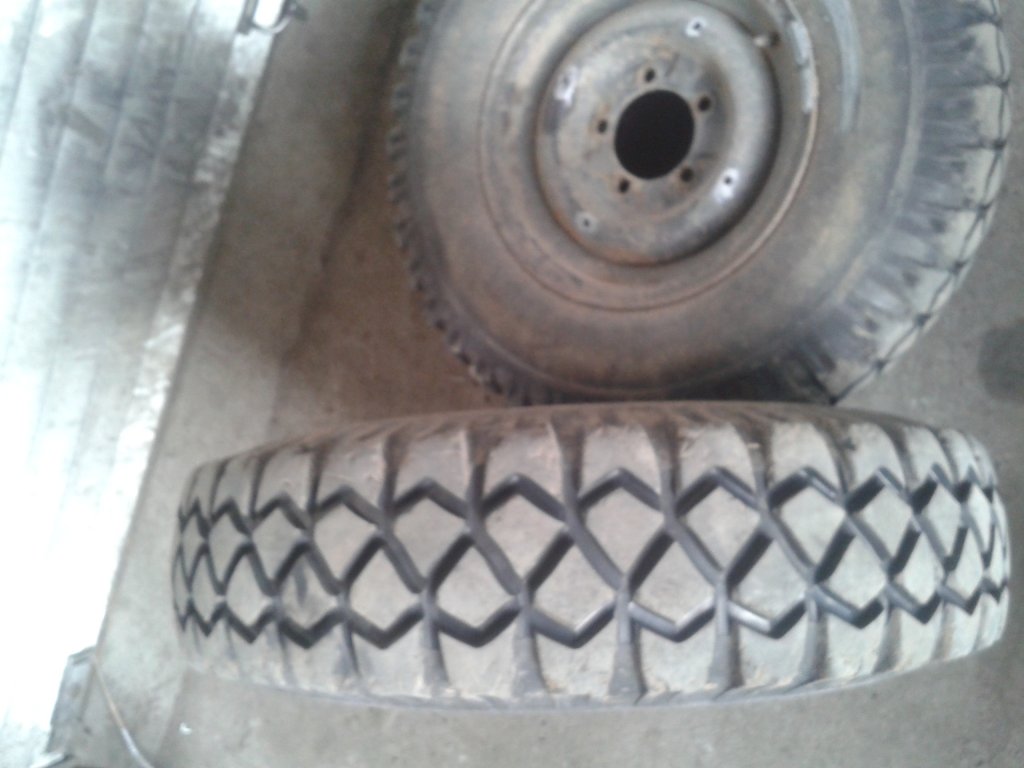

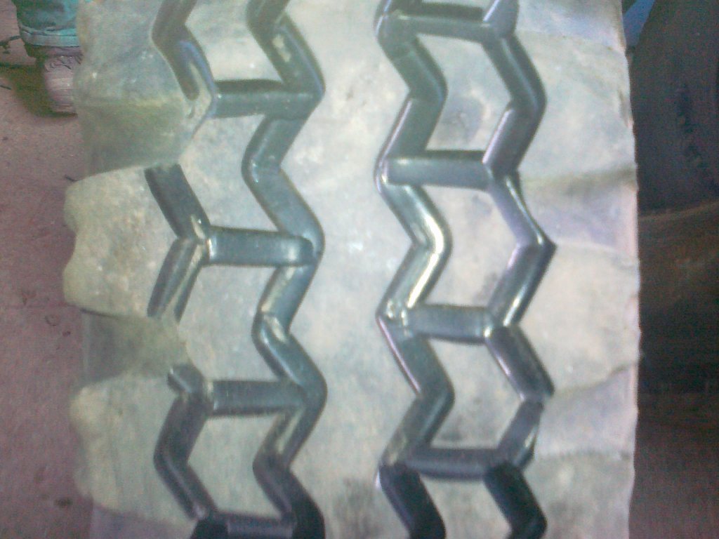

ID:5444277А ето какво направихме преди седмица и ние:
    На какво ви напомня шарката?
    Гумата както виждате е тотално износена, след нарязването се получи над 10мм. грайфер, което ще позволи ползването на гумата още много километри.В калта се представя учудващо добре, а на неутъпкан сняг няма спирка.Дебелината на гумата позволява достатъчно място за нов грайфер.

      Браво колега точно това беше замисълът ми всички да покажем как със минимални средства може да дадаме живот на тези стари руски гуми

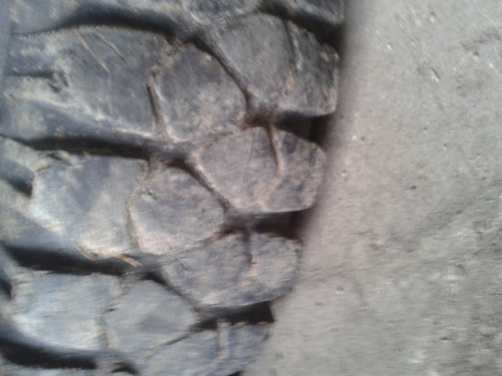

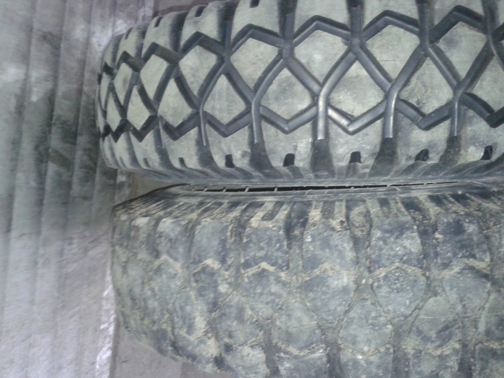

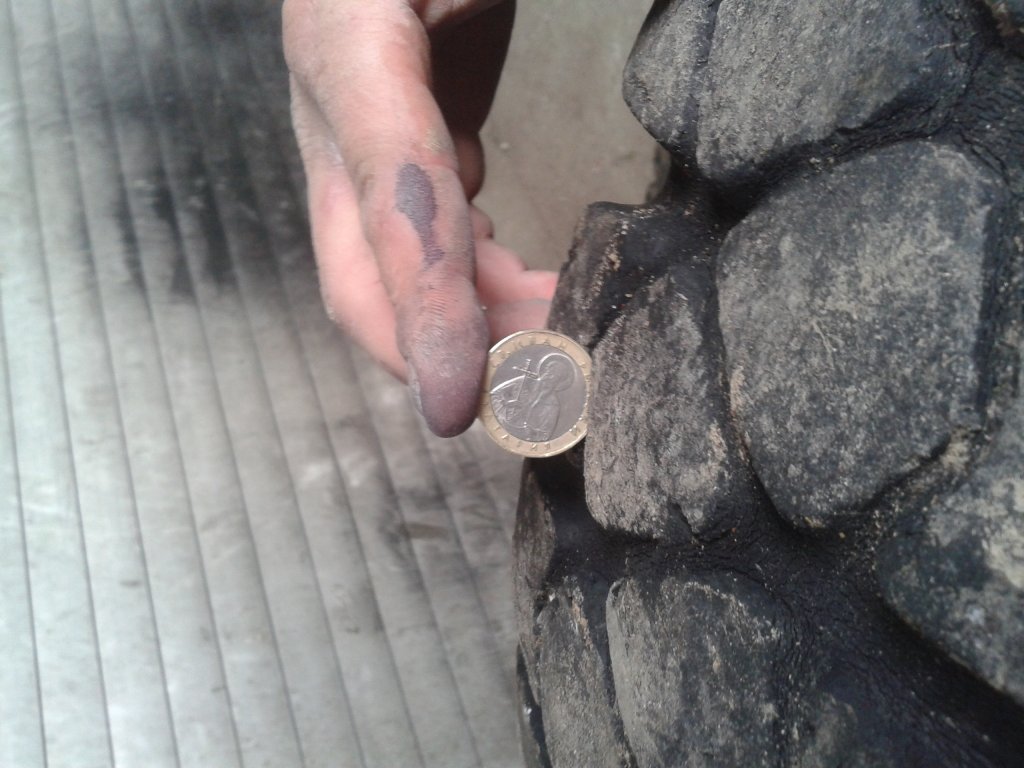

                  И аз реших да се пробвам и ето какво ми роди главата
ID:5447481 Натиснете снимката за да я уголемите
                  а ето как изглеждаше преди
                  Колкото и да изкарат все е по добре от нищо.
                    Оха ще изкарат добре ако ги караш по черните пътища,със широко ножче си ги нарязвал Браво

                      Колега а как седи въпроса със ситните нарези? Можеш ли на едрите блокчета които си направил да им нарежеш ситен зигзагообрзен за да държи и на лед малко по добре?
                        Предполагам че може,но тогава има опасност самите грайфери да се изкъртят по камъните.Няма да се получат желаните ламели,мисля че така се наричаха.Ако има някакво зигзагообразно ножче и като се нагрее и натисне върху блокчетата,ама това трябва да се пробва.Все пак това са гуми от боклука и каквото може да се направи по тях е от полза.Незнам какъв е замисъла на тия гуми,ама според мен те и като нови са си зле. Аз се сдобих с четири почти нови и ще им режа грайфер и на тях че така не ми харесват.
