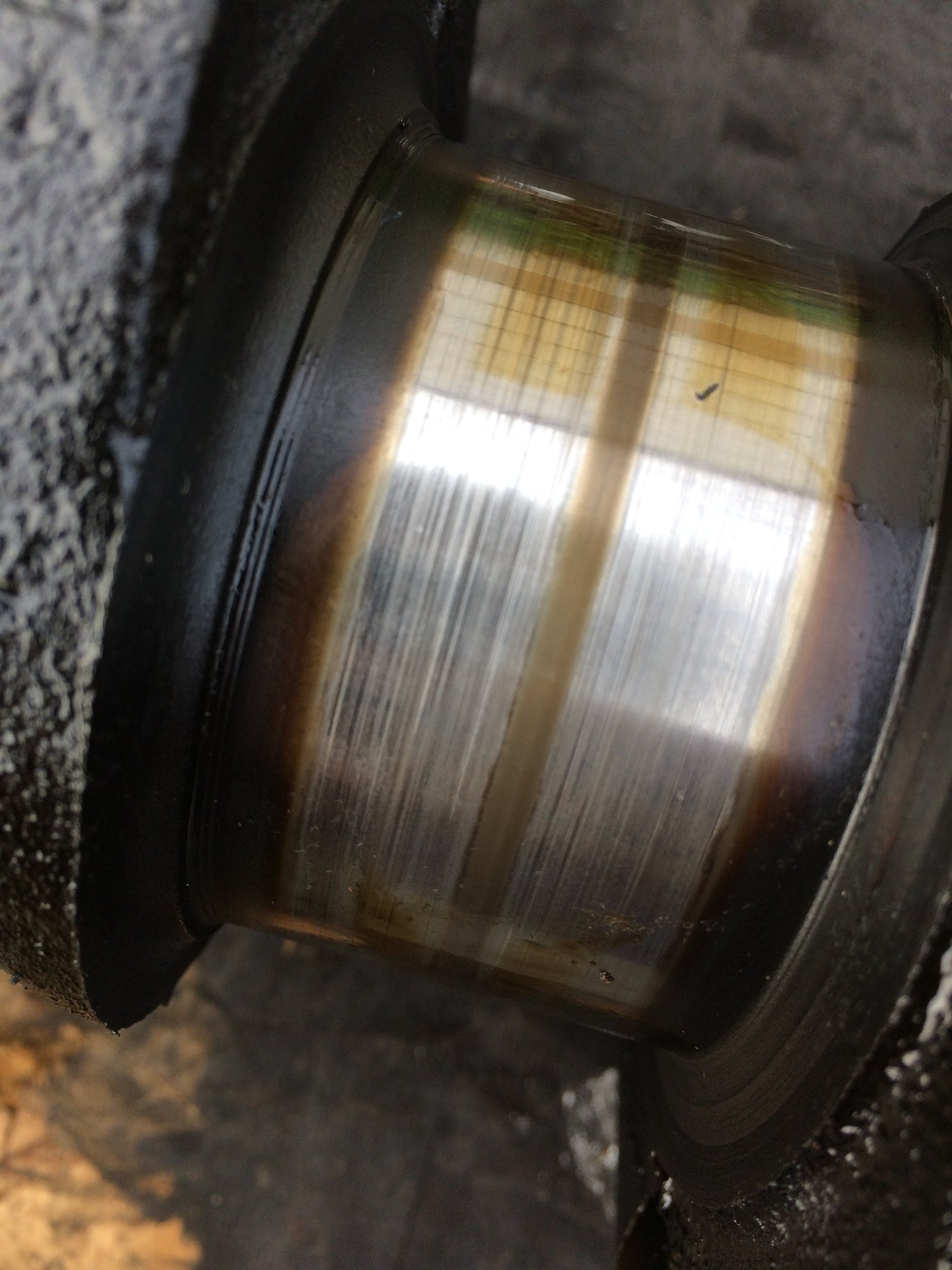

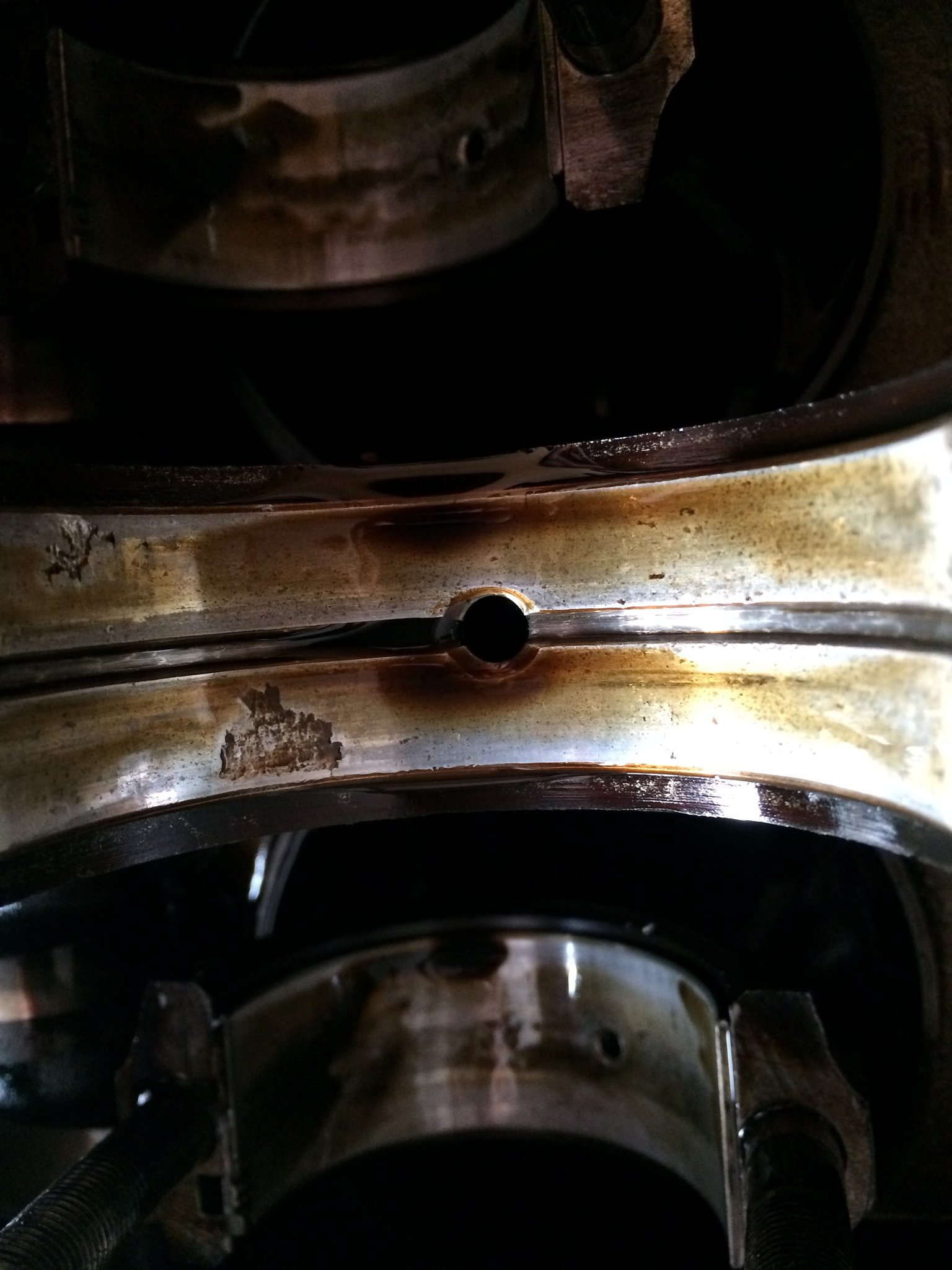

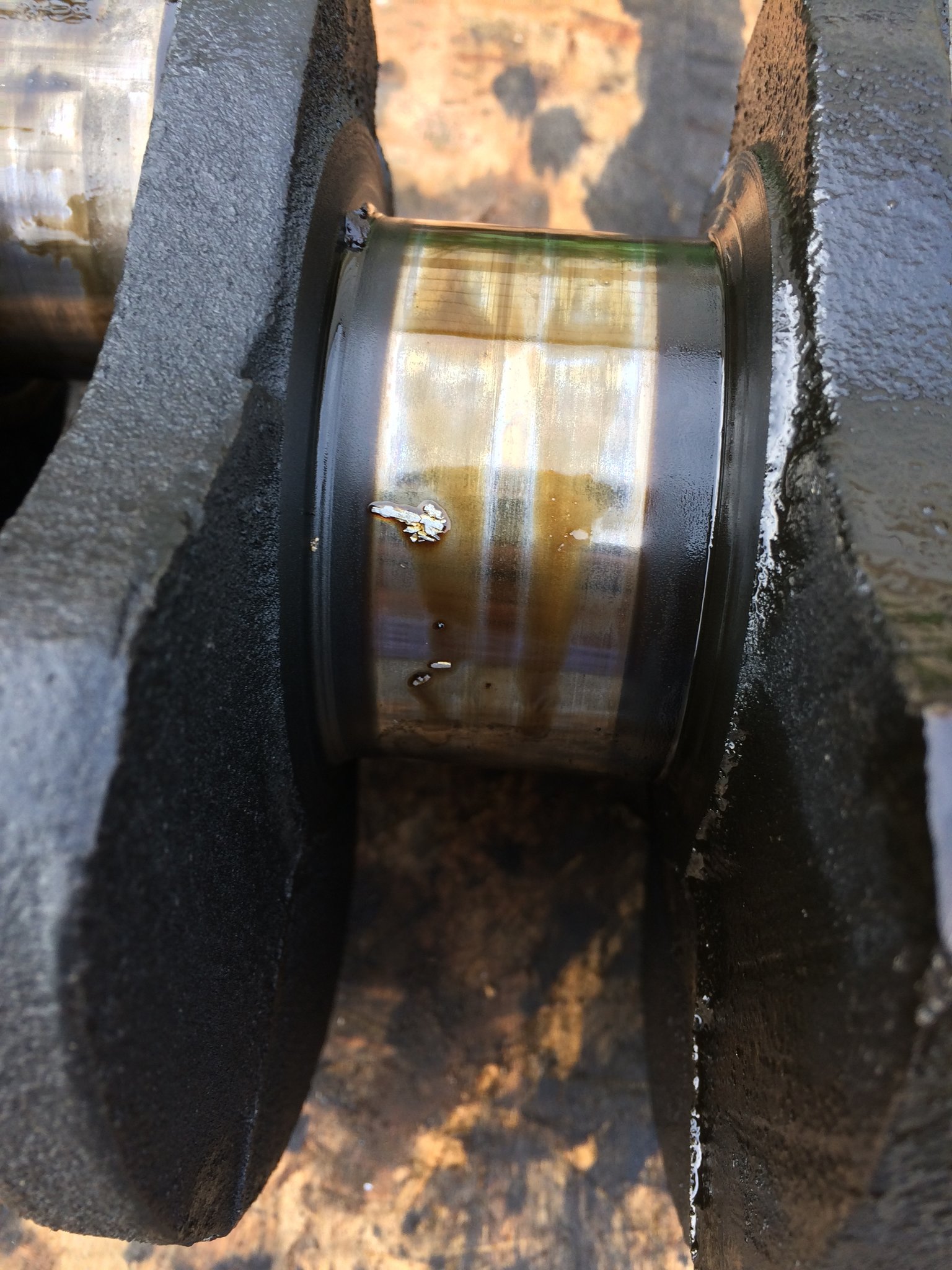

    Исках да сложа глава от 417, дори взех цял двигател, но той се оказа 4178 ,тоест с глава от 421 - големите клапани. Самият двигател е в добро състояние, главата не е шлайфана до момента. Като свалих коляновия вал забелязах, че основните лагери са повредени. Липсват на места части от покритието им. Шийките са леко надрани, но въпреки това износването им е с около 3-4 стотни, което при изравняване сигурно ще се увеличи. Биелните лагери са непокътнати а шийките са с 1 стотна под 58мм. Разпределителният вал няма никакъв луфт. Въпросът тук е кое води до нараняване на основните лагери. Слаба маслена помпа или нещо друго?
