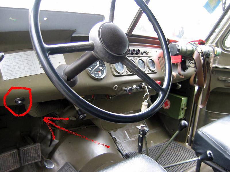

    могали да попитам какво е това копче, за какво служи че на мен не ми и работи

    Според ръководството на УАЗ, това топлинен предпазител за цялото осветление на автомобила. С него би трябвало да ти се изключат всички ел. вериги за осветлението, освен габаритите. Поне така е според руснаците. Те го водят:

      Не е точно това тоя бушон с биметална пластина. Намира се малко по надясно и по отдолу под таблото. Това и аз незнам защо е, малко по нагоре и наляво на моделите от 83-86г (този е или от тях или по стар) седи копчето за аварийните.
      А като го гледам не е орегинално, щото има и други допълнителни по таблото дето на са заводски... де да знам.

        Топлинният предпазител на тази снимка не се вижда.
        Той е в долната хоризонтална част на таблото.
        Даже нещо малко се вижда да се белее в дясно от този черния бутон, това вероятно е предпазителя.
        Проследи кабелите на това копче и ще разбереш за какво е.
        Да не са правени аварийни светлини от предишния водач на машината...

          ок ще го погледна пак, иначе до там достига доста силен ток, ще пробвам да видя дали ще пожлиае на светлините мерси мн.
