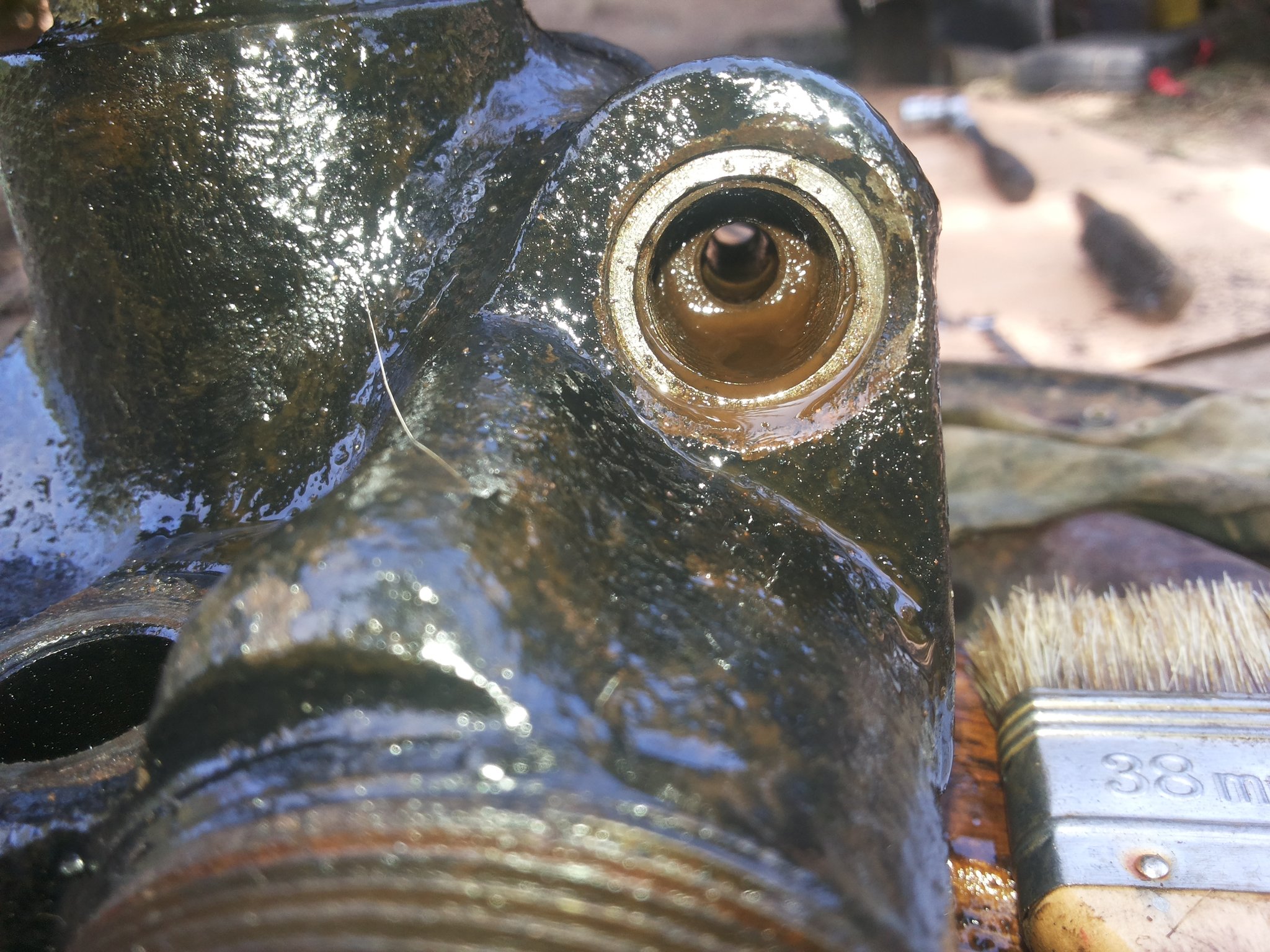

    Това да се прекарат резбите на шпилките не ми се струва добра идея.

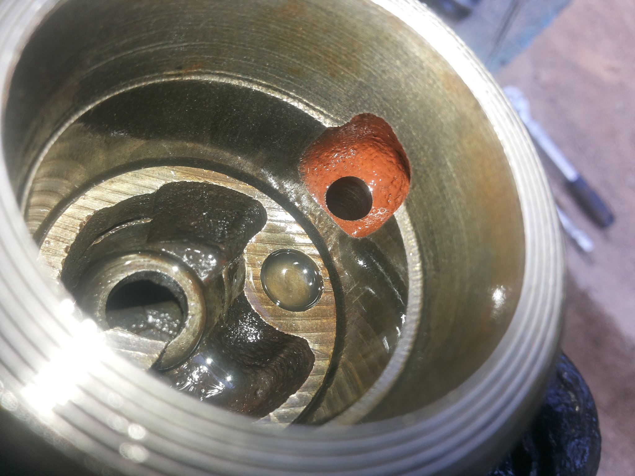

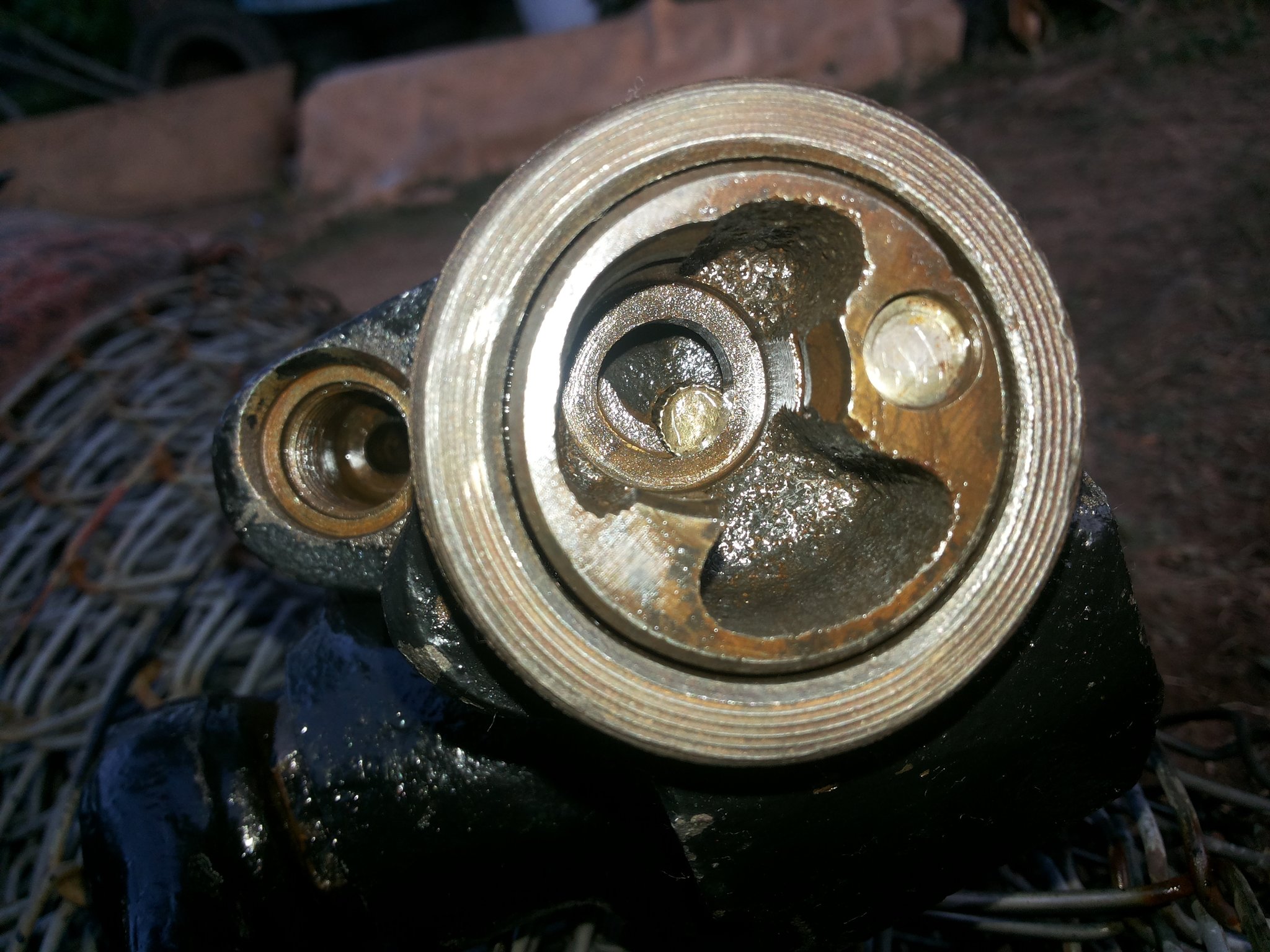

        Отвий пробката. Остави я да се изтече бозата(може да промиеш с бензин). После я завий на място. Напълни блока до ризите с вода. На сутринта провери дали има вода в картера . Ако има (да пази Господ) ще ти помагаме да решиш проблема. Ако няма ..ти си знаеш..

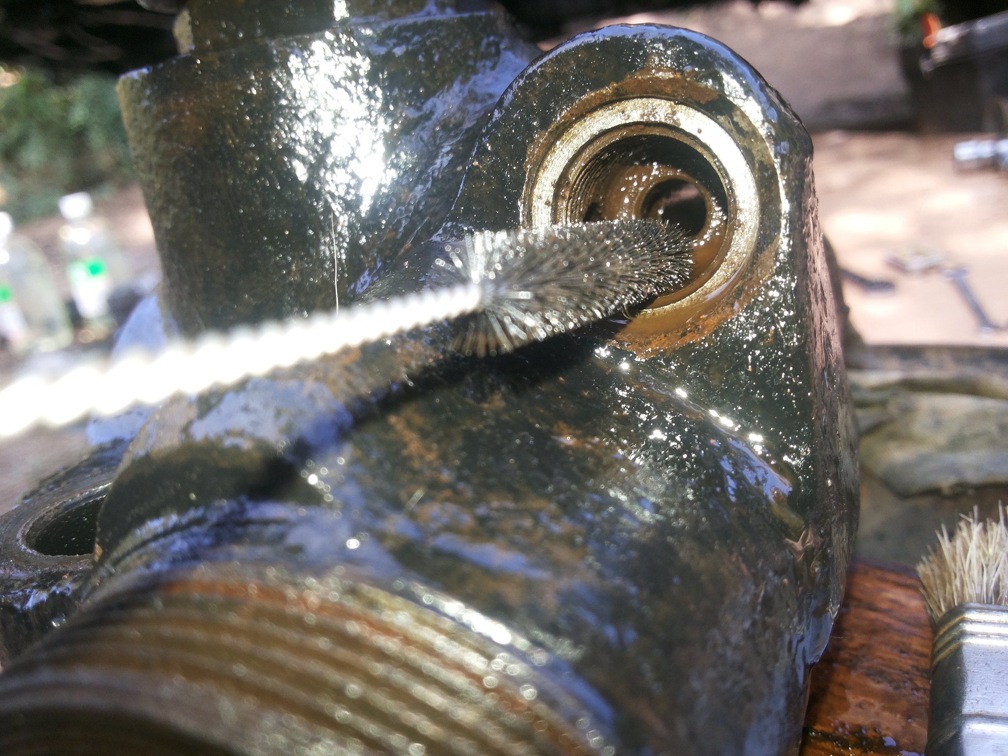

      Резбите се почистват с телена четка. Занаят съм Учил от баща ми. Той беше механик в един горски резерват. Израсъл съм сред газки , уазки , зилове , но предприятието беше към бившото УБО имаше и японски и немски машини. Баща ми беше манияк да изпипва детайлите (може би защото за разлика от други места в тази "стопанска организация" за всяка издънка се търсеше персонална отговорност). Като дете бях абониран за вестник "Авто мото свят" още си ги пазя всички броеве от 1978 до последния брой. От време на време ги препрочитам ( ей така от носталгия ). Удивлявам от професионализма на журналистите тогава. Имам уникална библиотека с техническа литература за техническо обслужване примерно от Газ -51 до най съвременни автомобили. И на съвременния автомеханик би му било от полза да прочете ръководството примерно за обслужване на Газ - 20 Победа. Най малкото , което би налучил , какъв е алгоритъма за търсене на повреда , защото четенето на форуми е като стрелба в тъмна нощ по черна котка примерно .
        Колеги,почистено е всичко с мини шлайф на 16 000 об.мин. резбите не бих ги пипал,даже на гайките и шайбите не им сменям местата...всичко е до блясък.бозата съм я източил и налях старото масло с газ за горене(от предното разглобяване и почистване си запазих старото масло мешано с газ от цилиндрите) да промия и като сипя новото след 100-200 км. пак ще го сменя.Тези работи са ясни,но това което каза Петков ме заинтригува-мини пукнатина или мини язвичка...напълно възможно сигурно...

          Под контакта с медните пръстени се оформят язвите (на блока). Обясних и каква е технологията на диагностиката. След локализирането ще продължим.
        За да не си отваряш излишна работа , напълни блока с гореща вода и ще разбереш ...имаш ли пукнатини или нямаш

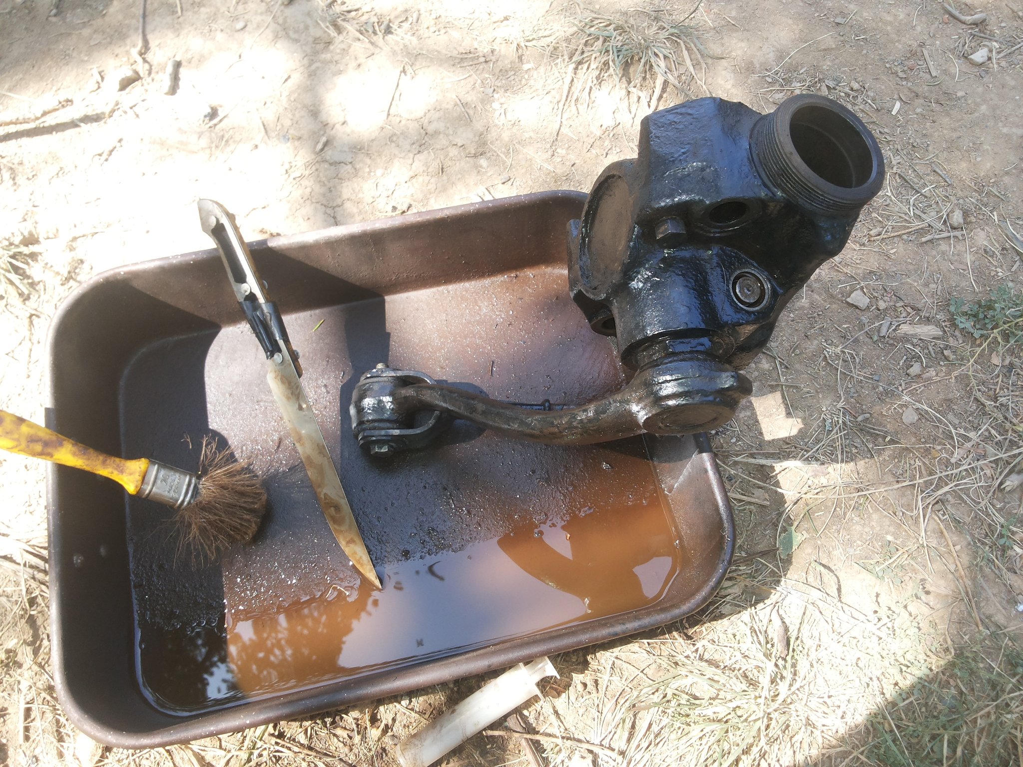

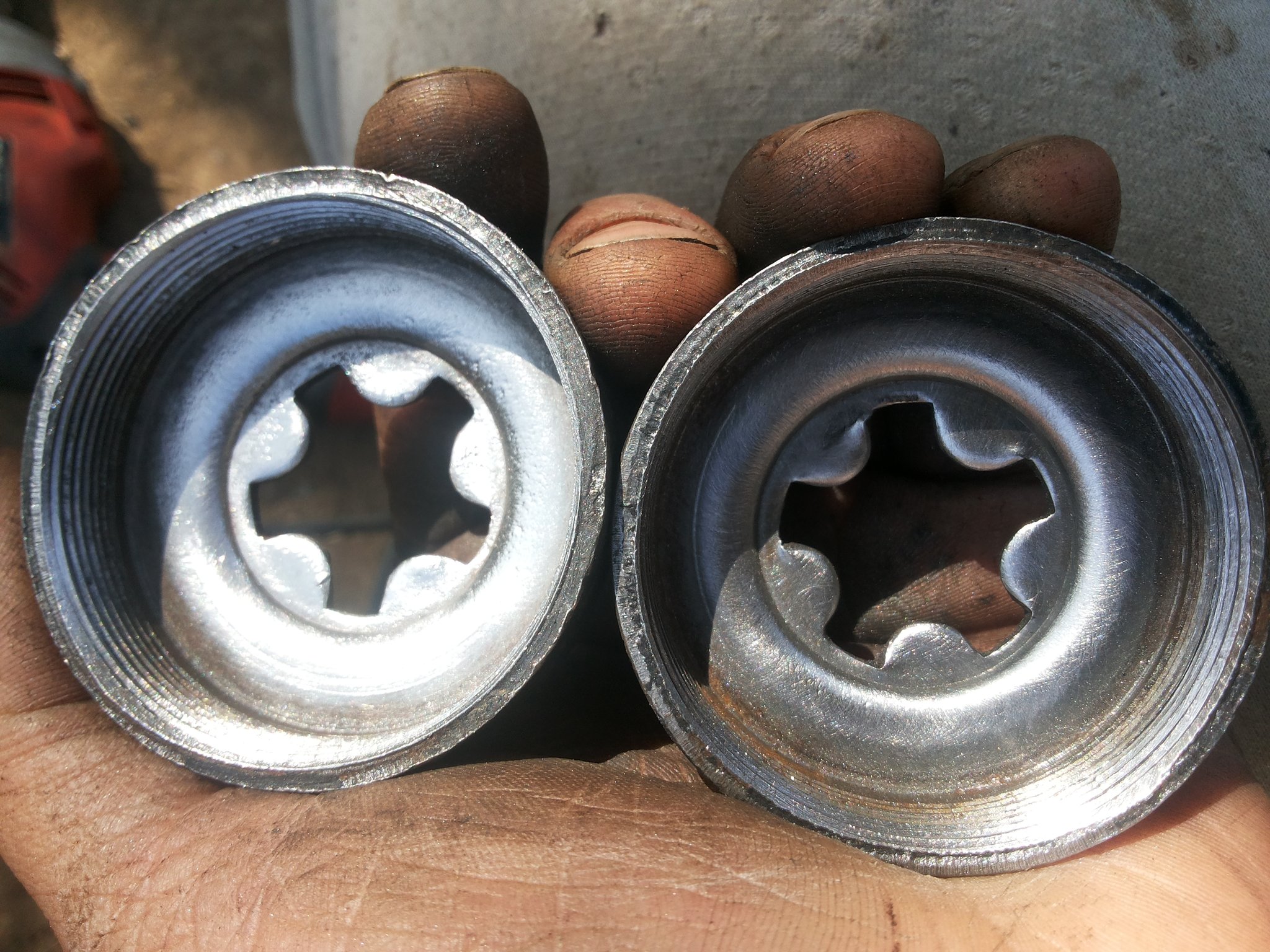

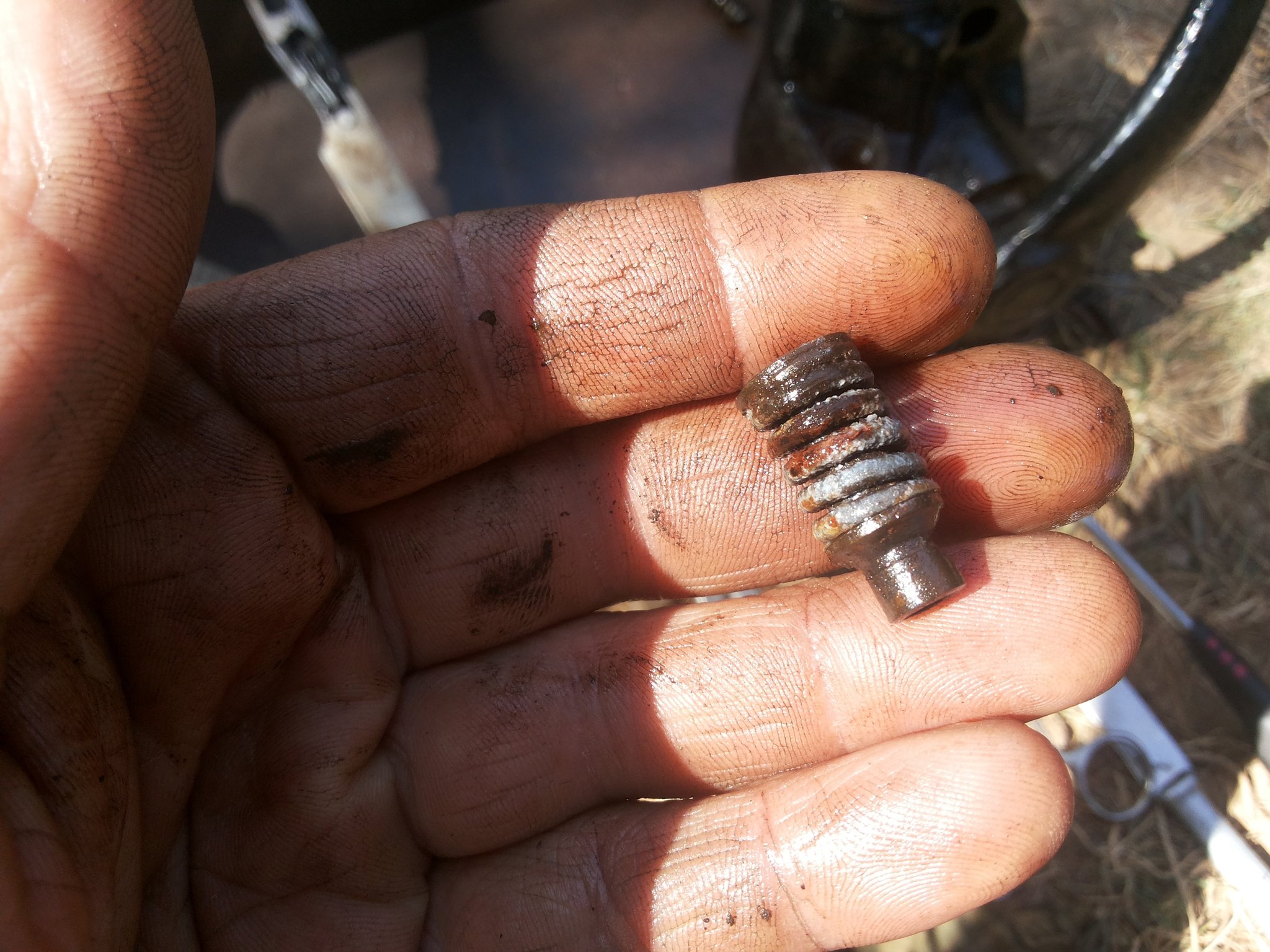

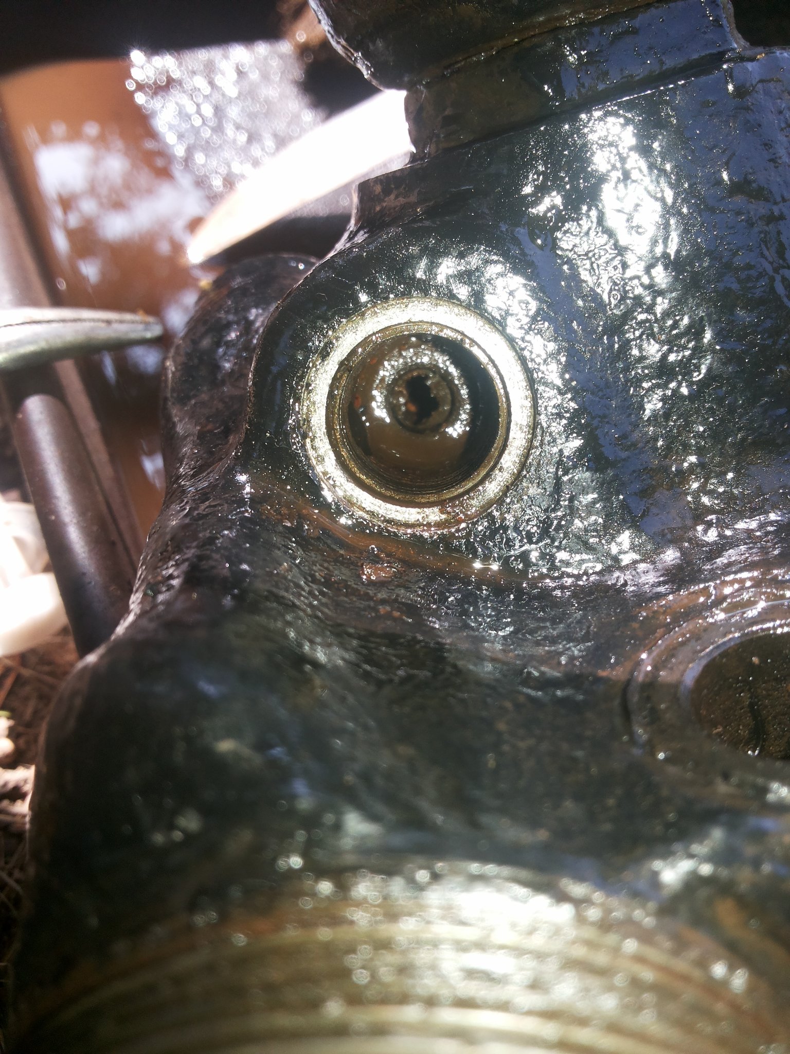

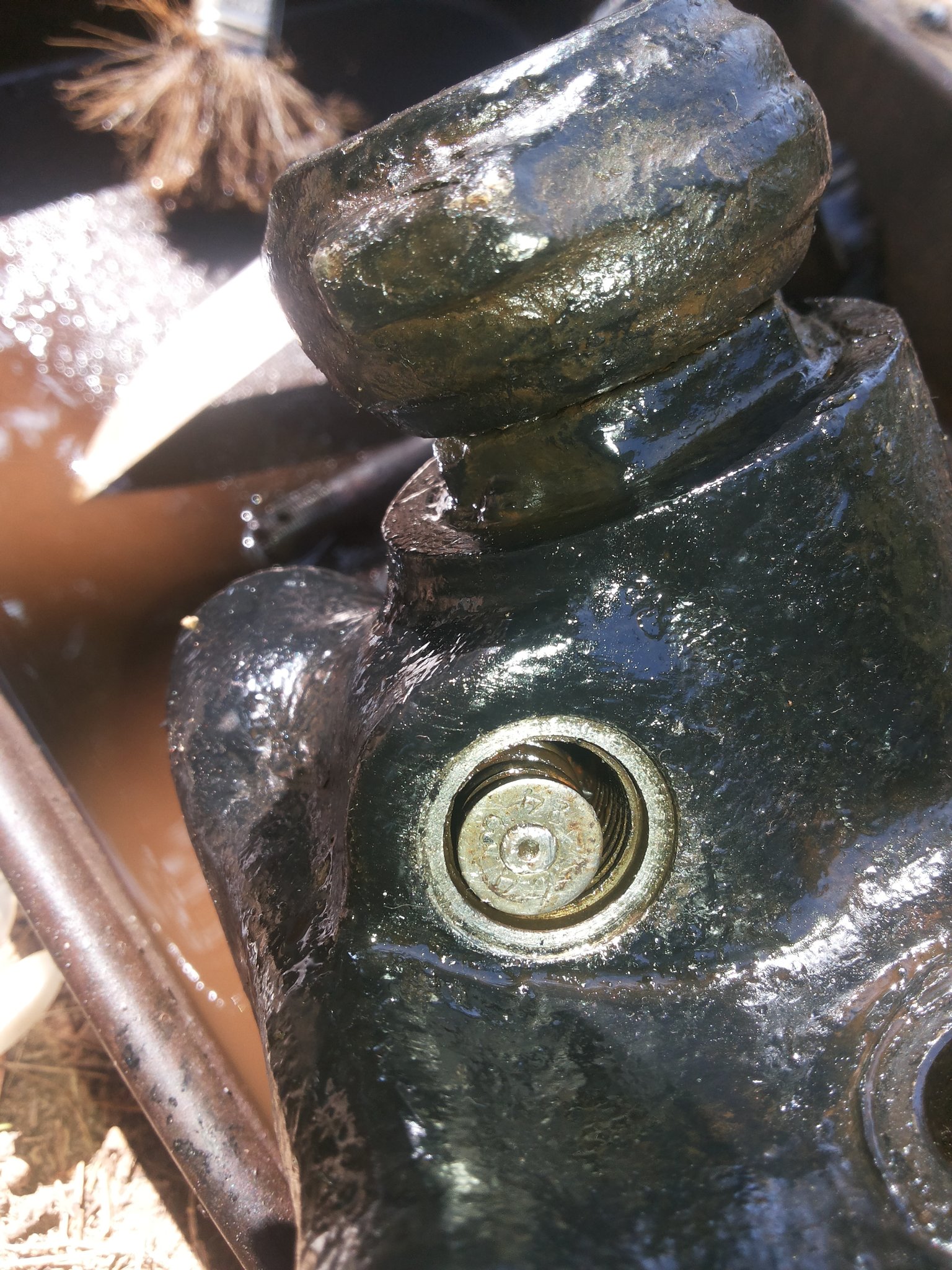

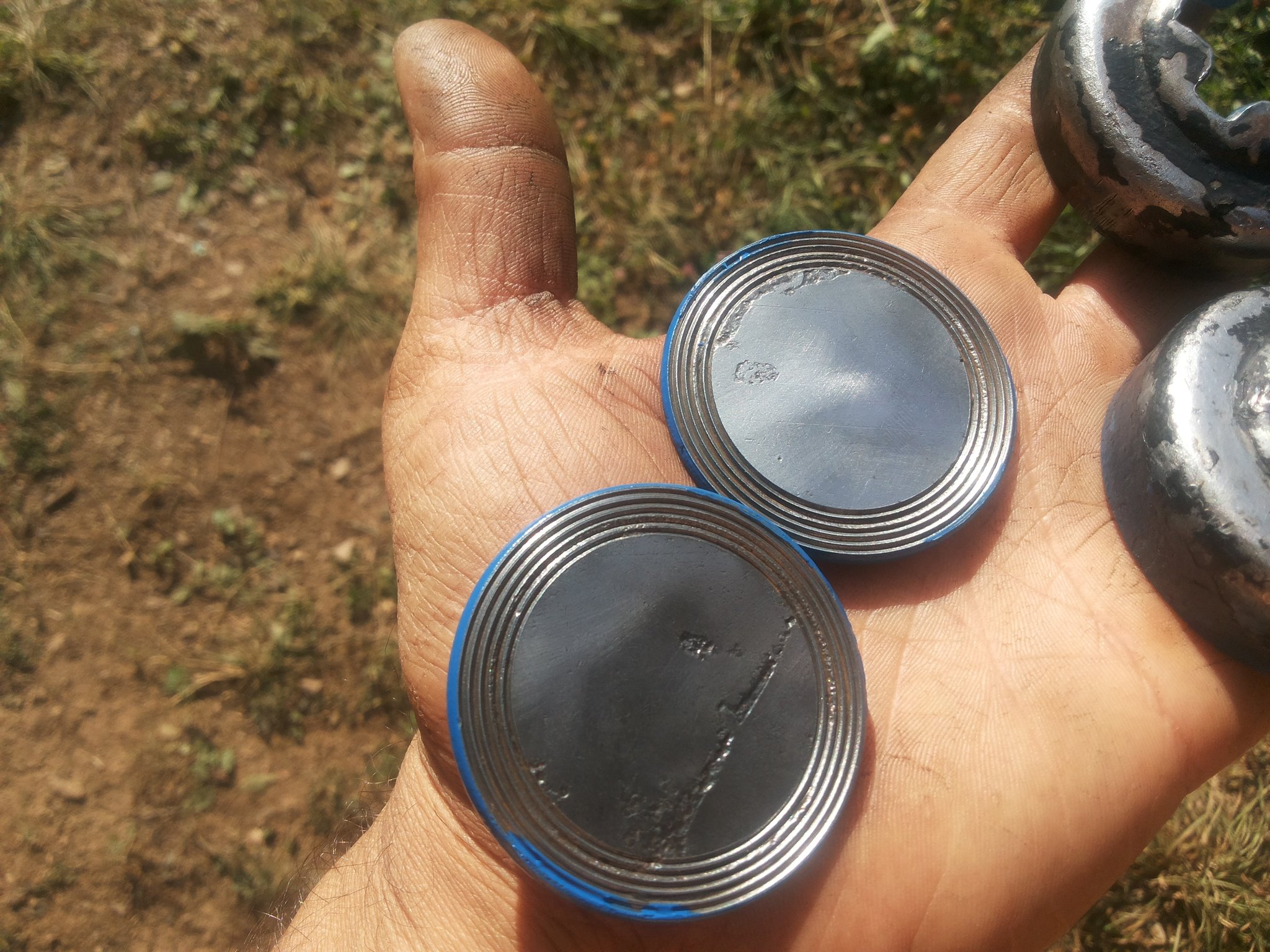

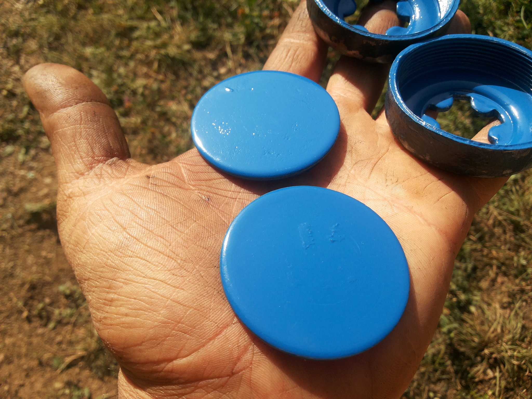

          Здравейте мОмци ! Да ви кажа за моята одисея с ремонтите...оказа се,че главата е била хлабава.След 30л. изгоряна газ на място и 50км. изминати все още(и слава на Бога) не е омешала и дано да си е така,че ме побърка тая уазка.Значи книгите за ремонти на уаз много ми помогнаха и без тях нямаше да се оправя,НО с тези 7.8кгс.м (стягането на главата) да си гледат работата братушките - стягайте на 10Nm ,ОСОБЕНО дебелата гарнитура (аз поне така направих) и се не бойте.Говорих си и с двама стари майстори на уаз и ми викат абе какъв динамометричен ключ - стегай с тръбата яко Засега минавам метър въпреки двойната работа,но дано да не е от под ризите,че тогава съм пътник...ама то след още някой километър ще си покаже.Иначе уаза стана чук...работи като стар часовник,отдолу всичко е боядисано,2 стартера -малък и голям тотално възтановени,всички фуги и дупки са запълнени(а бяха ужасно много-само кабината глътна една кутия KS-50 на CarSystems и една туба силикон),спирачна помпа,втулки на педалите и какво ли още не,но съм най-горд от себе си с възтановяването на предните амортесьори-жабкови от старите.Разглобих ги на съставните им части-единият имаше следи от масло,но другият беше тотално ръждясал и изглеждаше за боклука,но след 2 дни шкурене,промиване и раздвижване ги направих чисто нови! Но това си е за отделна тема,ако някой го интересува,понеже четох в една тема,че имаше спор за маслото в амортесьорите-кинеманетичен вискозитет и т.н....да ви кажа,че всички изброени масла във въпросната тема не стават.Единственото масло на пазара у нас отговарящо на АЖ-12т по всички показатели(понеже някои се доближаваха) е Txaco Rando HDZ 15 и то се продава САМО във туби по 20л,но намерих един пич,който имаше отворена туба и ми каза,че съм късметлия понеже по принцип не отварят...има и други масла,но у нас никой не ги внася.Благодаря на всички за съветите,а ако и аз мога да съм полезен на някой да пише...имам ужасно много снимков матриал на всичко,което съм си правил.Пускам малко снимки на амортесьорите - предполагам на някой ще му е интересно...аз поне такава гад не бях виждал,а камоли ремонтирал.

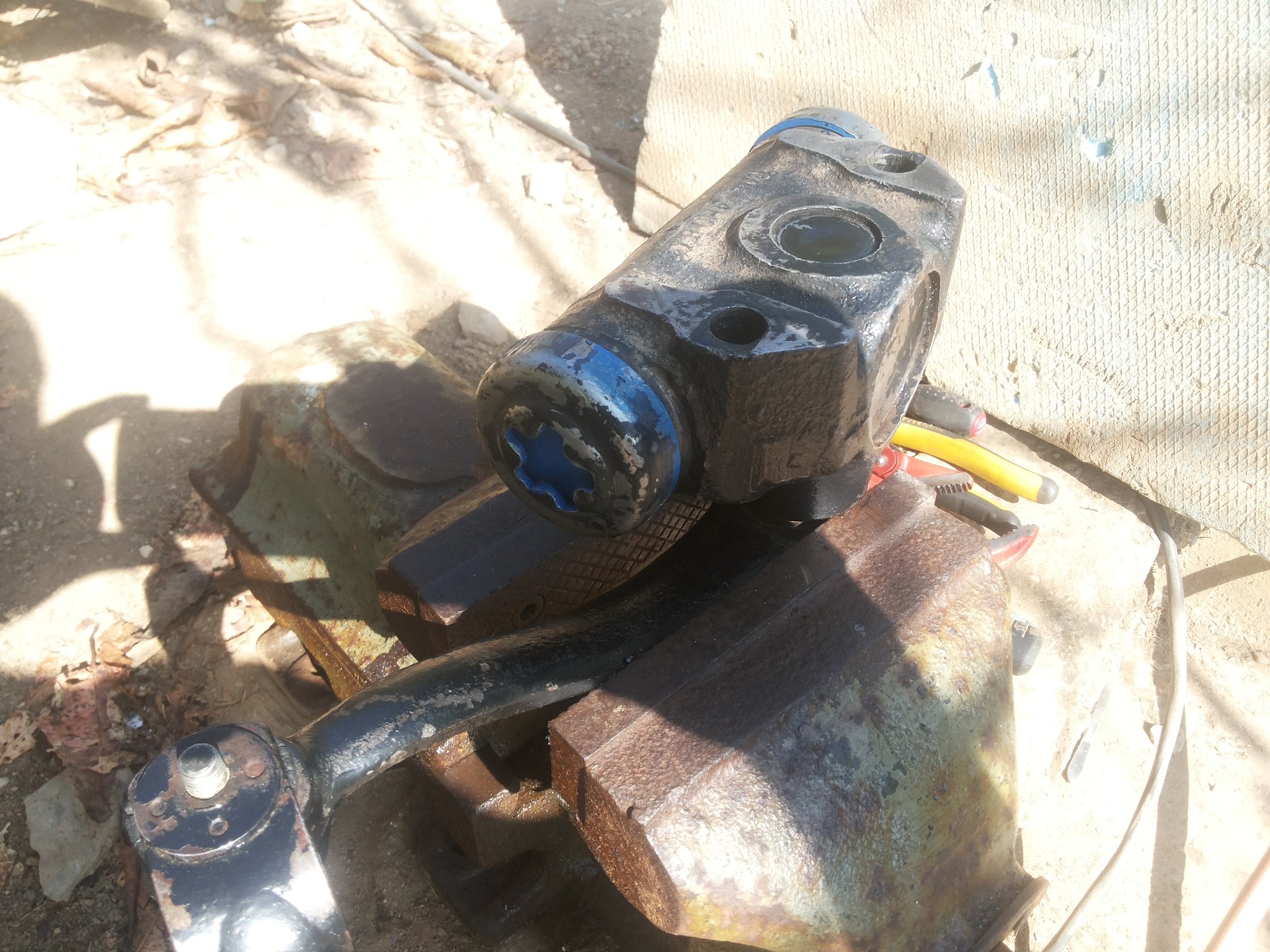

            Тия жабешки амортисьори ако я правиш за изложба е добре, ако е за каране и работа просто наший телескопични, за да работят.
          Яска,да ти кажа като ги напълних и ги сложих на менгемето едвам ги бутам от от край до край-супер стегнати са особено на горе.Като ги сложих все едно едно друга кола егати разликата.За сега държат и съм много доволен (сигурно понеже досега е нямало никакви),но докато бачкат ще си ги карам.Скоро ще свалям и задните и ще видя и там как е положението,ама как да е...същата работа сигурно.По принцип ще ги сменям по-на там,но засега така ще вози...както викаше един Тая люлка така люля
