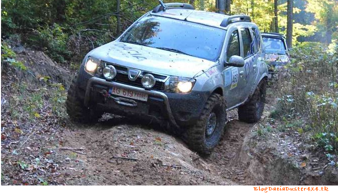

    Какво мислите за Dacia Duster 4x4 и трансформирането му в Offroad автомобил? някой правил ли е нещо подобно? благодаря предварително Натиснете снимката за да я уголемите

      Миналата година на състезанието в Бяла 2 румънски екипажа завършиха ралито съвсем прилично.Единия беше с повдигнато окачване,но другия ако не се лъжа беше със стандартното окачване.Лично аз съм тествал Дъстъра на приятел и мога да кажа,че има доста добри възможности за лек офроуд.Има добри преден и заден свес,блокируем централен диференциал(муфа).Бензиновите мотори са слаби.Дизела 110 коня има приличен въртящ момент за тежестта на автомобила.Не знам характеристиките,пиша личните си впечатления от няколко теста.

          Виж руските сайтове.Има доста инфо,за повдигане,гуми,поставяне на лебедки и тест драйв.Максималния размер гуми, които може да побере без лифт е 225/70/16 и само лек офроуд според мен и леки кални разходки. Двигателя трябва да е поне 2.0,че 1.6 е малко слабичък.

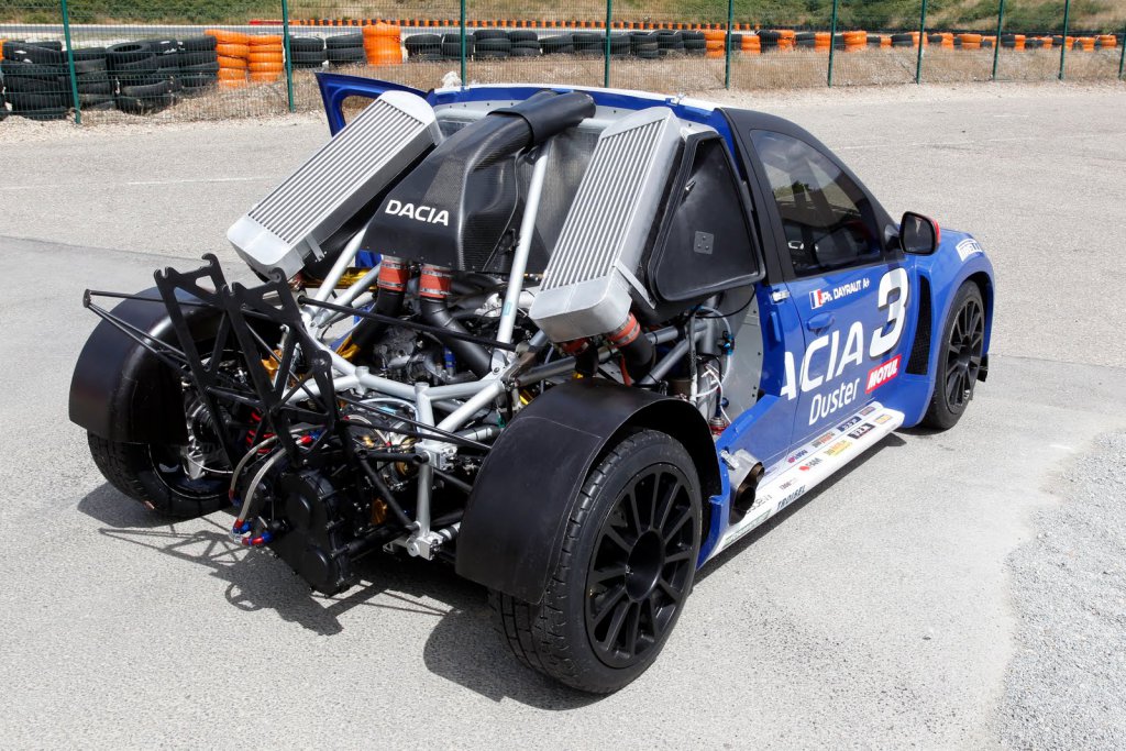

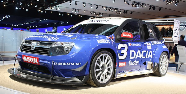

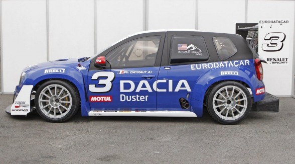

            Ето една Dacia Duster No Limit, представена от Жан-Филип Дейро. Сърцето е от Нисан GT-R. Ти да видиш...
            https://www.youtube.com/watch?v=QYc8KTHavjE
            Не знам за офф, но за писта и рали си е напълно ОК!В този си вид.Към 800 коня под синия капак ако не се лъжа!

              В тази дачия, освен надписите, кое друго е Дачия
                От: DACIA DUSTER 4x4
                фаровете и логото! този моделе е направен специално за участието в Pikes Peak Hill Climb ако не се лъжа
                  Първоначално публикуван от Ivan_J Преглед на мнение
                  Колегата ми взе думите от устата. АН2 няма толкова големи крила като спойлера на тази Дачия.
                      Точно за там е правена.И франсето е 'батисва', та отнася цялата предна ходова част почти.

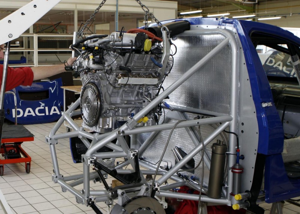

                              Поразрових из нета:
                              Прототипа е разработен от 'Tork Engeneering', а мотора е преработен агрегат 3.8 литра V6 - Нисан GT-R,като инженерите от Sodemo 'вдигат' конете от 530 на 850.
                              Колата тежи 950 кг. И не намирам да има ограничения за мощността на колите,участващи на Pikes Peak. Тази липса на ограничения за мощността лично мен ме грабва като фен. И самата надпревара е доста атрактивна за комплексарските ми наклонности...
