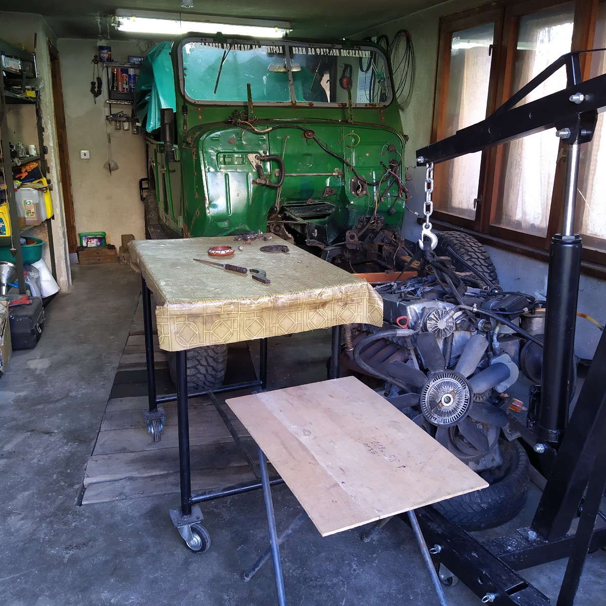

                            За сега в сезона на " край останааме без драва" толкоз. Имам и една w210 - ка за донор, която е 2.9 tdi automatic, НО кога и дали ще съм жив не са знай.
