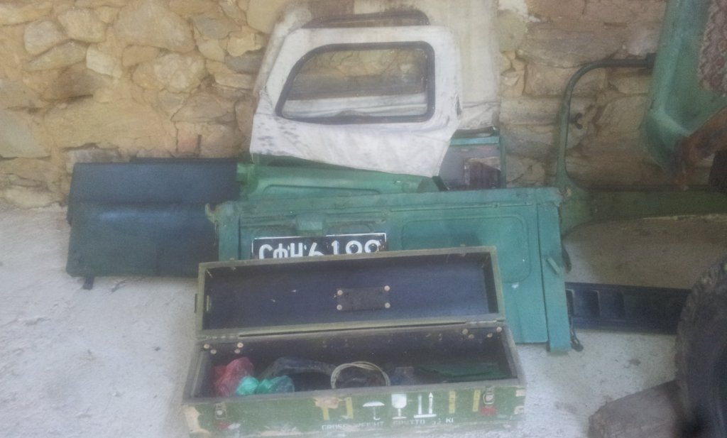

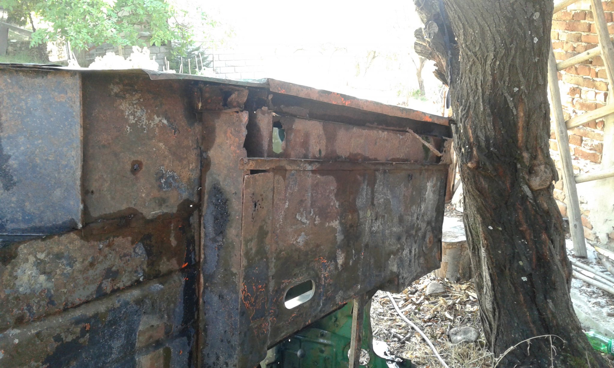

              Вчера свалих купето и направих няколко снимчици.

                Извинявай пропуснал съм за волана.На самия волан има два 6мм отвора с резба от двете страни на пръта,правиш си една планка разпробита с два отвора 6мм.като започнеш да ги навиваш планката притиска пръта и издърпва волана от шлиците,като скоба. Моето купе като го свалих от рамата се наложи пак да го качвам,за да му заваря разпънки на мястото на вратите,защото като го хвърлих на земята се посука.Ако го бях изкърпил в това състояние щеше да си остане посукано и нищо нямаше да пасне после.

                    Относно купето - тъй като е доста поизгнило на местата - където се хващат болтовете за шасито(направо си има дупки, което може и да се види на някоя от снимките) се беше поосукало преди това - калниците и страничните панели се разтвориха навън.
                    Направих 2 триъгълни планки в задния край като стегнах преди това страничните части с тресчотка и колани за да седят събрани както би трябвало да си седят, след което под напрежение направих дупките и сложих въпросните планки.
                    Така купето седеше, да кажем изпънато, докато е на шасито.
                    А иначе по повод усукването докато преседи - смятам да изкърпя само дъното - местата където ще се хване за шасито, след котео когато се пребоядиса шасито и се поставят газови амортисьори , възнамерявам да закача всичко обратно(купе и ламарините - калници подкалници и т.н) за да се напасне коректно, след което ще следва песъкоструй и боядисване.
                    Май май си го правя доста сложно но както се казва - кеф цена НЕМА!
                    Ще се радвам за мнения относно процеса който съм измъдрил.
                    Поздрави,

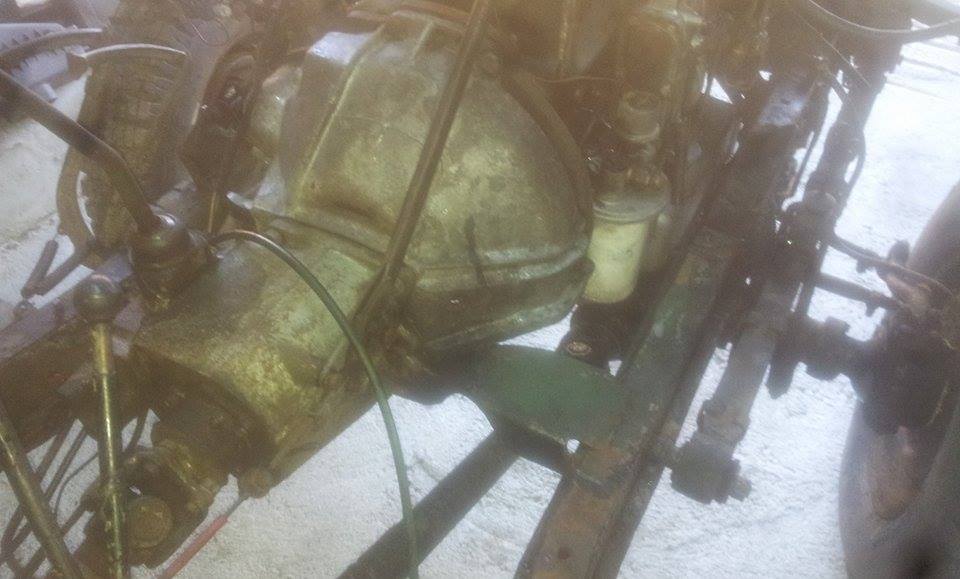

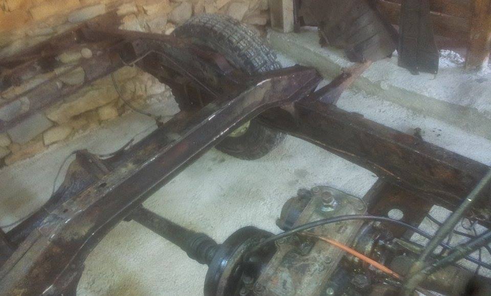

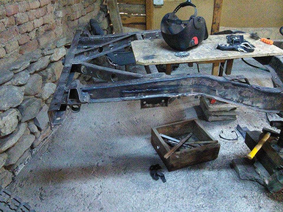

                        Заднят мост и ресорите са вече пребоядисани и умотани с фолио, дане им се нарушава новия търговски вид.
                        Днес официално приключих задната част на шасито, където имаше доста гнило, но към моента можем да кажем, че е напълно възстановено и заздравено.
                        Свълих раздатката и продължавам с махането на боята и напред, след което някой убав ден ще се боядисва
                        ще взема да наснимам е ще кача няколко снимки
                          От: Реставрация на ГАЗ 69
                          Качвам малко поостарели вече снимки от преди около седмица - две.
                          Свалихме двигателя и към днешна дата може да се каже, че с кърпенето се приключи и остана само чистене и боя.
                          Единственото ненаправено са амортисьорите и планките за тях, което и предстои.
                          След което се започва бавното асемблиране обратно.
                          Надявам се на мнения

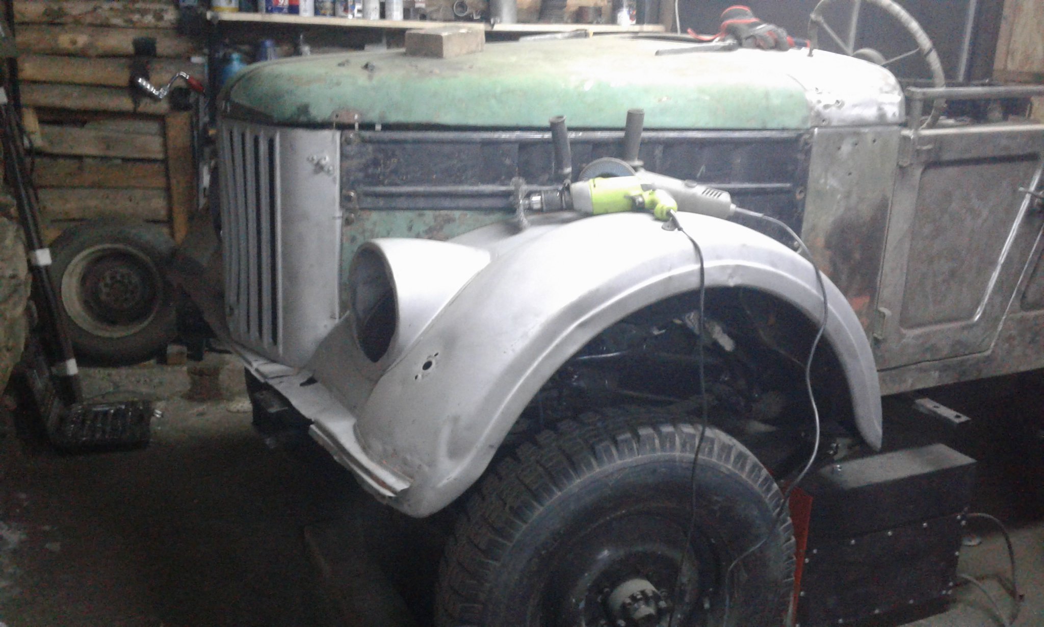

                            Привет колеги,
                            От доста време не съм писал и качвал симки, но проекта напредва по план.
                            След дългата боба с ръждата боядисах шасито и ходовата част след което продължих с дъното на купето, което се оказа доста голям залък за преглъщане.
                            След месеци борба, купето вече е закачено на шасито(боядисано отдолу) и към този момет подготвяме за боя.
                            Ето и малко имки от напредъка.
