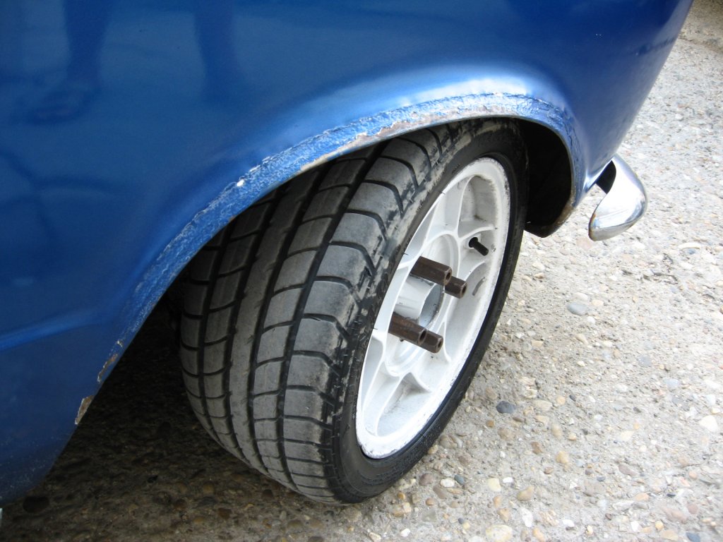

        ето и един пример

          шпилки се правят от болтове за главата на лада.правиш им резезба на струг да края същата стъпка.навиваш шпилката в главината и я заваряваш и си готов.

                    Скоро купих от фиат 15 лети джанти 4 броя за 150лв.Няма нужда да се ползват 100мм джанта като си има готова. Шпилка както писа колегата от глава на лада.
                    Преди години си правих фланци по 8 сантима дебели и ги карах с шпилки от лада.Фланец прост се прави от преден спирачен диск на лада.
