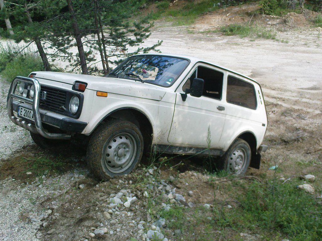

      Снимката е лоша, но горе долу се добива представа, аз си слагам по колите "камионджийски" огледала, хем не са скъпи (почват от 10-15 лв) хем има различни размери, а и са изпъкнали, така че има хубав образ. Стойка ще си измислиш (не че няма и готови)
        До: ЛАДА НИВА - странични огледала.
        Първоначално публикуван от дядо владо Преглед на мнение
        Работих във фирма с 35 ниви, купуваха се чисто нови, пристига, влиза в бокса и първата работа беше да се сменят огледалата с камионджихйски.
        Даже имаше модели, които "лягаха" на захващането на оригиналните нивови.
        ПП Харесвам радикалните решения на проблемите.
        Най обичам да ми обясняват как няма да стане!
