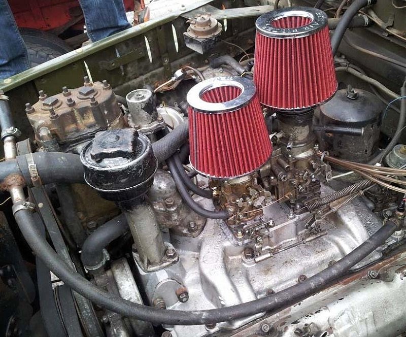

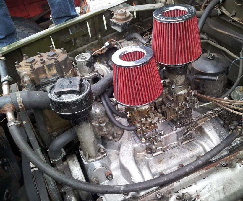

      Не е точно така . Моята я паля от както я имам само на газ без значение външната температура . Нямам бензинова помпа . Изпарителя ми е Ланди Хартдог . Мотора е 1.7 карбуратор производство 2000 година . Пали на четвърт и в най големите студове разхода градско зима лято си е все 14 - 15 на 100 км . В гората колкото толкова . Те това ни е урала само на газ една работна бутилка 200 литра една резервна 100 . Жабата е разделена на две . Два карбуратора с отрязани поплавкови камери . Главите са зилови скъсени с по 4 мм . Има два пъти повече мощност и харчи значително по малко от на бензин . Зимата е дежурен влекач на Витиня . Миналата зима на мокро най стръмното на старата Витиня малко претоварена Скания със скъсан съединител 48 тона .
      https://www.youtube.com/watch?v=SkmS_Q7DX8k Натиснете снимката за да я уголемите  Име:20111124_111125.jpg Прегледи:11 Размер:150.9 КБ ID:6590389
