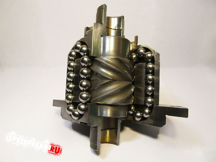

Преразказ със съкращения:
ДАК - Диференциал Автоматичен на Крашиков
ДАН - Диференциал Автоматичен на Нестеров
"Измислени" са по реда на записване. Крашиков първи е сътворил това чудо а Нестеров го е усъвършенствал.Автоматични (самоблокиращи) диференциали със сто процента блокиране при сработване. Ползват се голям брой сачми, които вършат цялата работа. В общи линии подходящи само за състезателни машини и условия. При каране по нормални пътища дори се водят за опасни. За предпочитане е да се ползват на мостове, които могат да се изключват, защото се износват доста бързо. При чупене сачмите може даже да пробият корпуса на дифа

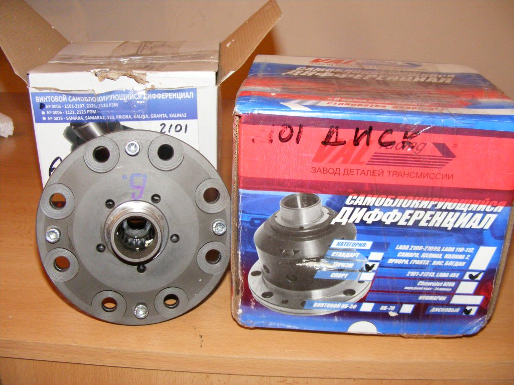

Валрейсинг е винтов блокаж с предварително задаване степен сработване (руснаците му викат ПРЕДНАТЯГ). Не блокира на 100 процента и сработва съвсем меко и плавно. Подходящ за всякакви автомобили и несъвсем вършещ работа в много тежки състезателни условия за разлика от ДАК и ДАН.
При ДАК и ДАН, и при Валрейсинг в по-малка степен, съществува възможността, според настойчивостта на водача, да бъде потрошена трансмисията. Най-вече карета и полуоски.
Та както казват руснаците - "для покатухи" (разбирай нашето "друсниполянка") слагай смело Валрейсинг. Недостатък при него е отслабването на предварителното натягане при активно ползване на автомобила. При годишен пробег около 20 000км, ще трябва всяко лято да сваляш дифа за ново натягане. Как става то не съм се интересувал.
П.П. Възможността за чупене на трансмисията, освен другото, е и правопропорционална на големината на гумите.

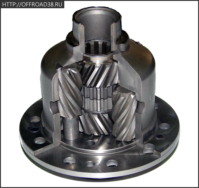

Има и важни детайли при различните модификации ДАК и ДАН според посоката на работа (и съотвенто къде искате да ги слагате)и % блокиране, като според нея е 90/100.
Винтовият е по-корав от хамериканските, щото е с 10 винта, за разлика от задокеанските, които са със 6, като има варианти с, или без, "пренатяг" (в момента не мога да се сетя точната дума на български), които работи нещо като LSD, когато Торсена е много разтоварен, и му помага да зацепи. После е ясно как работи.
