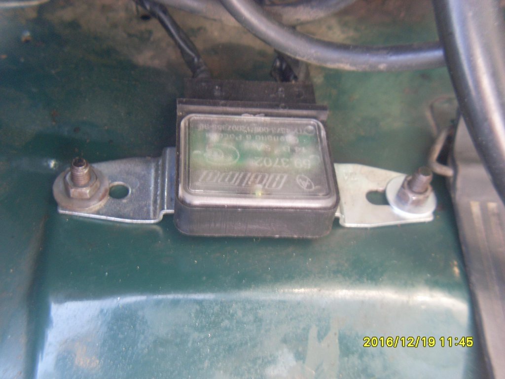

ID:6125563Колеги от както я имам колата все такива релета ползвам,но се налага често да ги сменям.Вие със какви релета сте на вашите Ниви?Имали релета от западни коли които да станат на Нивата?

            Започват повече или по малко ток да пускат.Случвало сее при три чисто нови релета,такива от снимките две да показват различни стойности.Динамото е от лада на него пише сделано в болгарии,да не би да идва слабо за 1.7моно инжекционна Нива?Оригинално този модел нива със какво динамо е?Инсталацията е направена когато зарежда, лампата на таблото постоянно свети,а когато угасне значи не зарежда.Обърнато е на обратно

                От: Реле регулатор за динамо Лада Нива
                Някой нещо е оцапал там.
                Всички Нива 1.7 (вкл. карбураторните) са с регулатор вътре в генератора.
                  Мери с мултицета и пиши. На моите ВАЗ (2107, 21214) регулаторите са в генераторите. По-стария ми модел 2103 е с изнесен механичен, а след време подменен с електронен регулатор. Брах много ядове от некачествени електронни регулатори вътре в генератора на 2107 при далечни преходи 1000 км (спря да зарежда батерията) и в сервиз в Патра, Гърция ми монтираха качествен италиански електронен регулатор в генератора, та до момента 223 000 км нямам проблеми. Монтирах резервен изнесен електронен регулатор, но още не съм го свързал защото нещо работи ли не се пипа. За инжекторната Нива генератора с електронния регулатор на напрежението е изключително важен, че без заредена батерия няма палене. В твоя случай с инжекторна Нива имаш нашенски модел "преработен генератор с изнесен регулатор". Трябва да замериш изнесения ти регулато какво дава на изход и да провериш състоянието на четките в генератора. Генераторите на Нивите са ниско долу и се мокрят, а също и ако има теч от антифриза от свръзките на термостата капе върху него. Най-добре е да се изнесе горе където е на сухо и лесно за обслужване място, но губиш мястото на щатната резервна гума ако караш с такива.

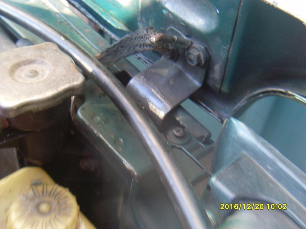

                          Най-вече си оправи масата между двигател и купе. На жигулките им е слабо място (и не само на тях) и като се прецака почват проблеми.
                          На бас че не знаеш къде е.

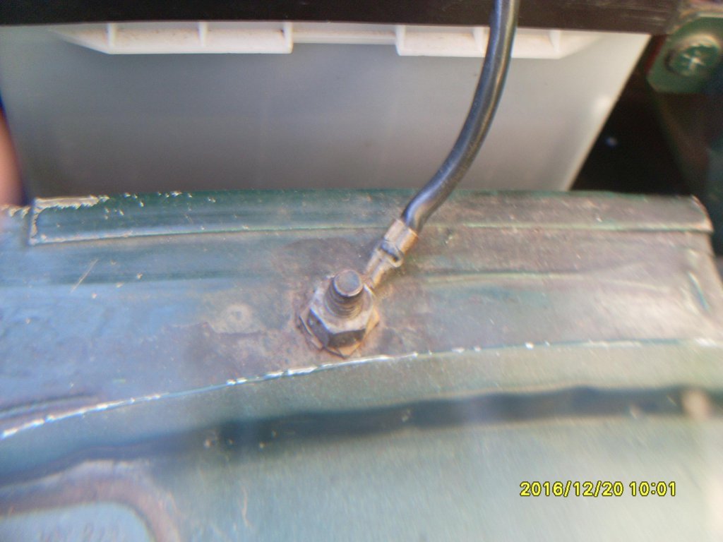

ID:5738530Тази до акумулатора или тази на капака?Или масата е на друго място
