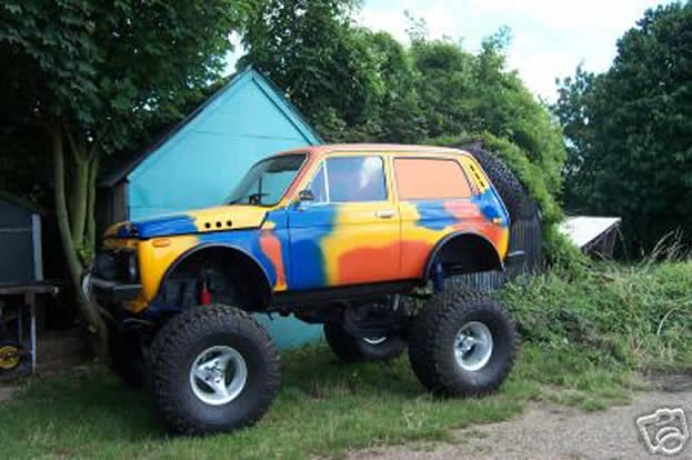

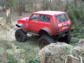

                          Имал съм ЛАДА Нива и попринцип бих си взел отново при няколко условия , надали скоро ще стане това но въпроса е друг.
                          Искаш да подготвиш този автомобил за офф-роуд изпълнения това значи да спазиш някой по-специални изисквания:
                          1/Добра профилна проходимост,осигурена чрезподходящ избор на размер на геометричните размери на атомобила.
                          2/Високи теглителни качества (максимален динамичен фактор на първа предавка) и възможност за продължително много бавно движение на първа предавка -0,6м/с
                          3/Ниско налягане между колелата с опорната повърхност,повъзможност регулиране в движение на налягането в гумите
                          4/Възможност за продължително движение при страничен наклон
                          5/Максимално сцепление на колелата с опорната повърхност (почвата)
                          6/Наличност на макара за самоизтегляне с теглителна сила до 0,9G (G-пълното тегло на автомобила,N)
                          -По първа точка имай в предвид че предния навес образуван от оригиналната броня е прекалено голям а задния е направо отчайващ,праговете пък са прекалено ниско поради конструкцията на купето (без шаси).По тази точка можеш да се справиш единствено с варианта който ти пускам на снимките.
                          -По втора точка ,много е слаб двигателя за тежеста на купето но и там има вариант.Слагаш двигател от FIAT131 2000см3 110кс двувалка,петстепенна скоростна кутия (ако си с четеристепенна) и като оправиш закрепването на раздатката да не е директно на ламарината за пода и с това ще си се справил.За вибрацийте сигурно си свикнал вече.
                          -По трета точка освен да монтираш по-широки гуми друго нямам идея,освен ако не си измислиш система за помпене външна като на рали Дакар допреди няколко години.
                          -По четвърта точка нямам оплаквания за стандартното окачване но ако се повдигне ще трябва да се внимава.
                          -По пета точка ,трябва ти голямо разчупване с дългоходови амортисьори и съответно пружини.На предния мост как ще го постигнеш не ми е ясно.
                          -По шеста точка там работата е ясна отиваш в магазина и си взимаш лебедка минимум 8000lb.
                          Успех в начинанието мога да ти пожелая и дълбоки джобове защото ще са ти нужни финикийски знаци,мерак явно имаш така че ..... .
