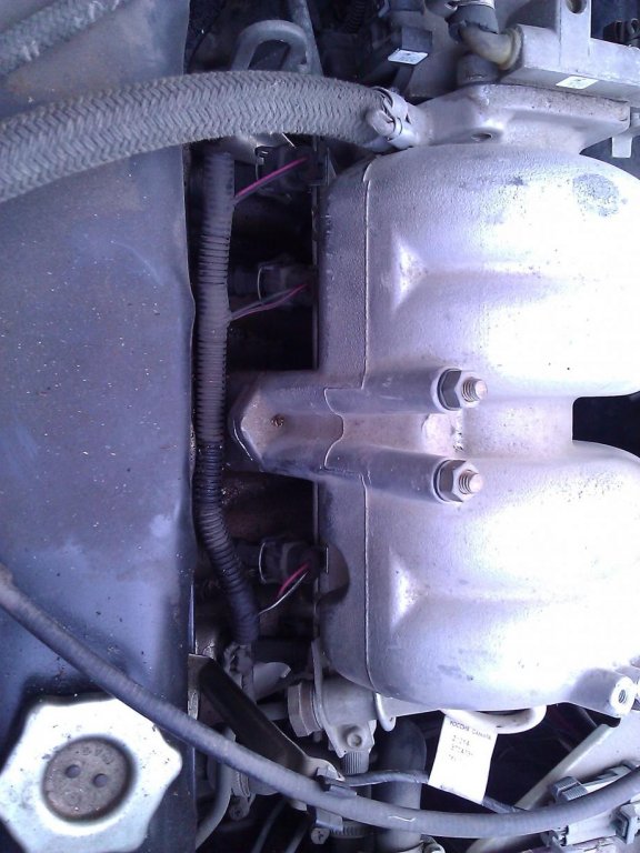

    Имам намерение да оборудвам нивата с газова уредба. Моделът е 21214, двигател 1.7 . Закупувана е 2004 година, ако не ме лъже паметта. Не съм особено запознат, но мисля, че двигателят е моно инжекцион ( моля да бъда поправен, ако не е така). Въпросът ми е какъв вид газова уредба и марка бихте ми препоръчали, обем на бутилката и нещо друго, ако ви се стори важно, както и място където могат да я монтират качествено и на разумни цени. Под "вид газова уредба" имам предвид дали наиситна такава за моно инжекцион, защото до колкото знам такава трябва. Става дума за град Габрово или в най-лошия случай региона. Интересувам се и от ориентировъчна цена и впечетления на коелги които вече имат монтирана такава. ( Разход на гориво/ мощност/ поддръжка). Предполагам има подобни теми, но се интересувам и точно за град Габрово. Благодаря предварително.

    След като се загледах мисля, че става дума за пълен инжекцион. Моля по-вещите да се изкажат Благодаря!

      21214 е пълен инжекцион ( както се вижда и от снимката)...то там може би зависи и с кое ECU са я комплектовали. Моята е с BOSH и съм сложил газов инжекцион на Lovatо. Вече близо 4 години нямам проблеми. Единствената ми забележка е, че свети "Check Engine" с грешката "бедна смес". Това не е постоянно. понякога като се нулира може да върви цяла седмица без да даде нова грешка. А и в крайна сметка не е някакъв съществен проблем.
