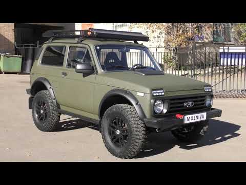

    Здравейте, притежавам Лада Нива 1.8 83к.с. искам да и сложа големи гуми но най вероятно ще и тежат много и няма да има ползва, та тук идва и моят въпрос който е какво може да се направи по този двигател за да се дигне мощноста, гледал съм руснаци да ги турбинират, или да сменят двигателя. Ако има някой който е правил някое от следните неща нека сподели мнение. Ако е за смяна на двигателя кой би бил най добрият вариант + скоростна кутия, или турбо кит за 1.8 Лада мотора. Благодаря предварително
    Снимката е примерна

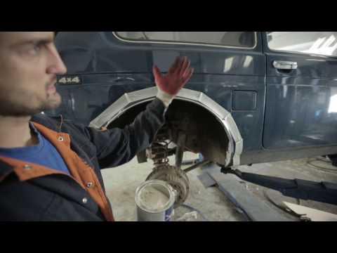

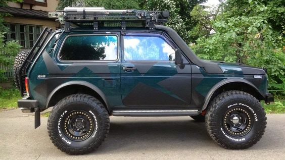

                Турбинирането за нивата не е много често срещано, защото няма особено голям смисъл. По скоро се слага понижаващи зъбчатки и усилен диф. в раздатката, смяна на полуосите с лагерите и повдигане, за да сложиш такива гуми!
                  От: Лада Нива Тунинг Запитване
                  И рязане, рязане до кокал.

                      При тези размери гуми 5 скорост става излишна. Да не говорим,че и всички части по ходовата част стават консуматив.Още по - лошо е ,че се чупи на най гадното място и почваш да се чудиш да я вадиш ли изобщо от там.Оптималния смислен вариант го приложиха при Бронто.От там на татък - на собствена отговорност и риск.

                        Последното нещо,което трябва да подобряваш е мотора.
                        Слагай му качествена синтетика и си карай спокойно.
                        Ако го засилиш ще чупиш много!
                        Тъй,че на твое място аз бих се стремил да усиля не мотора,а трансмисията,доколкото е възможно и се предлагат части...
